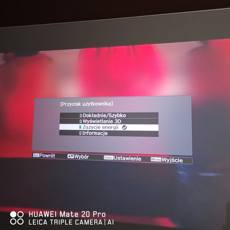

Ja po godzinie użytkowania jestem w stanie wytknąć 2 duże błędy w teście.
Pierwsze to przycisk user , jakoś tam nie widzę trybu gra do wyboru.
No i coś w stylu korekcja błędów w wyświetlanym obrazie. Ważne dla użytkownika który ma ekran ramowy.

Jeśli chodzi o transmiter to nie miałem okazji go przetestować, ponieważ mieliśmy wersję czarną. Dlatego nie napisałem bezpośrednio, że przesyła 18Gbps. Niektóre formaty jednak jest na pewno w stanie przesłać, bo radził sobie z tym w wersji TW9300W. Czekamy na potwierdzenie jak jest w nowym modelu.
Funkcję tego przycisku ustawia się w menu projektora. Można wybrać bardzo wiele czynności wraz z przełączeniem fine/fast do gier. Obecnie nie mam już projektora, więc nie zrobię Ci zdjęcia, ale służę wycinkiem z instrukcji obsługi.
I służę cytatem z testu: "Uzyskać krótki lag możemy w dowolnym trybie obrazu, wystarczy przełączyć pomiędzy przetwarzaniem obrazu dokładnym, a szybkim (fine/fast), co spowoduje zablokowanie upłynniacza."
Zero informacji na ten temat.
A konkretnie? Bo nic z tego nie zrozumiałem.
Można wybrać wiele funkcji ale nie tryb gry.
Co do drugiej opcji to postaram się to wytłumaczyć w prosty sposób.
Jak masz ekran ramowy i z jakieś przyczyny obraz wystaje ci z prawej,lewej ,na dole czy też u góry.
To masz możliwość korekcji tego. Wtedy obraz masz idealnie w ramach. Super opcja dla użytkownika który ma ramowy ekran.
Dziwne ,że to ominoleś w teście.
Zdjęcia masz poniżej.
Tryb user i maskowanie ( tak to się nazywa).
Edytowane przez paulklacska

Powtórzę jeszcze raz: można wybrać tryb gry. Przecież sam załączyłeś zdjęcie, gdzie widać przełącznik "Dokładnie/Szybko". To jest właśnie wejście w tryb Gry :)
Odnośnie maskowania, to jest to raczej oczywistość w projektorze z tej półki, ale nigdy w żadnej instalacji, którą obsługiwałem nie widziałem potrzeby używać maskowania. Jeśli się precyzyjnie ustawi projektor względem ekranu i prawidłowo wyreguluje zoom i lens shift to maskowanie staje się zbędne. No, chyba, że ktoś nie ma czarnego borderu wokół ekranu to i może jeden piksel będzie denerwował wtedy.
Natomiast takie ustawienie maskowania jakie wstawiłeś na screenie nie ma kompletnie sensu, bo skoro jest przycięte i w osi pionowej i poziomej to znaczy, że wystarczyło zmniejszyć zoom obiektywu by uzyskać pożądany rozmiar projekcji, zamiast przycinać sztucznie piksele na brzegach.
