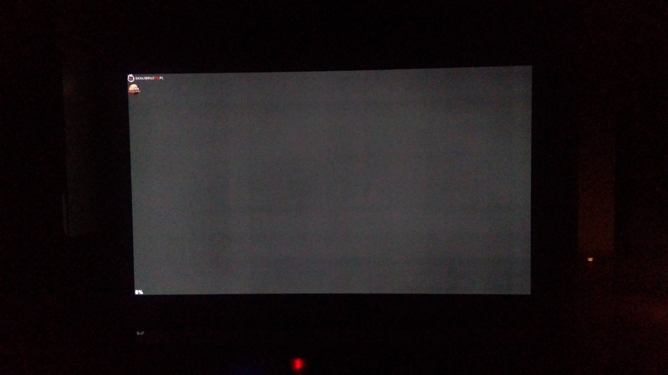

Witam, co powiedzielibyście o moim egzemplarzu? (55B8 mam go 10 dni)  Martwią mnie te ciemne miejsca po prawej stronie.
Zdjęcie zrobione Samsungiem S8 (w rzeczywistości obraz jest ciemniejszy) Tryb to ISF Ciemny pokój  oświetlenie oled ustwaione na 100.

Przeprowadź kompensacje, jak sie nie wyrówna to do zwrotu.
A masz zamiar go użytkować w trybie ISF Dark przy oświetleniu OLED równym 100??
Ten tryb nie służy do oświetlenia 100 tylko gdzieś w granicach 30 -40.
Lecz do zdjęcia może być przy niższym oświetleniu obawiam się że będzie jeszcze gorzej to wyglądało.
Jeśli tak to wygląda na OLED = 100 to nie zastanawiałbym się tylko wymieniał, bo z reguły im mniejsza jasność, tym gorzej widać banding i plamy.
Kolega @Zykfyr miał podobną matrycę i wymienił.
