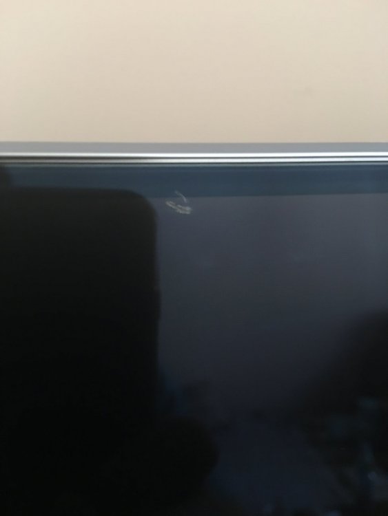

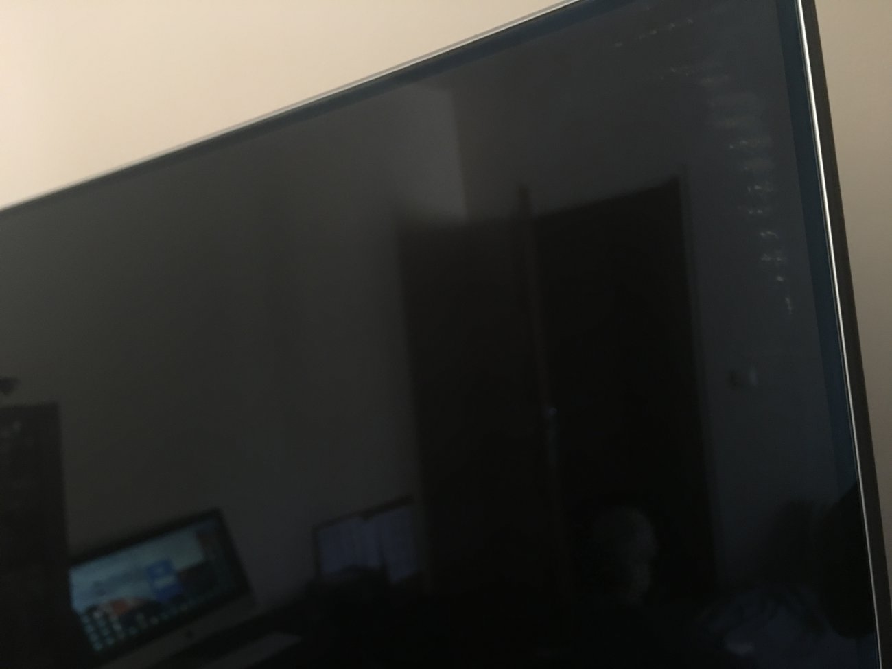

Na zdjęciach wygląda to dużo gorzej niż ns źywo gdzie to jest praktycznie słabo zauwazalne...

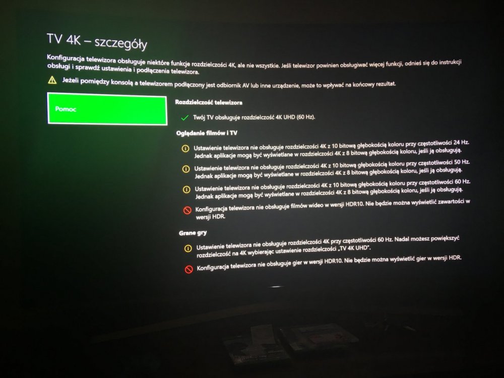

Panowie odpaliłem film fantastyczne zwierzęta i w opjach xboxa one s wyskoczyły mi takie informacje. Słabo to wygląda
Oczywiście film 4k blu ray hdr

41 minut temu, Donio napisał:
za te piniondze to nie ma co stękać o jakieś ryski na konstrukcji
A co on kosztował 1000,-
no raczej nie, nie? :huh:
Tym bardziej trza sprawdzić go dokładnie czy aby na pewno nie jest po ''jakiejś'' Firmowo/Serwisowej odnowie i czy przypadkiem nie dostał ''drugiego życia''... ;)
Edytowane przez Robert_1988_KrK
A czy masz wszystko dobrze ustawione w konsoli?
Jako (odtwarzacz Blu-ray)...
1500zl taniej chyba usprawiedliwia taki delikatny mankament wizualny,najważniejsze aby z matrycą było wszystko ok,można chyba sprawdzić ilość h przepracowych ?
tak ? a jak ? Wspomniane rzeczy mi nie przeszkadzają bardziej boję się o to co kolega powyżej napisał
''Tym bardziej trza sprawdzić go dokładnie czy aby na pewno nie jest po ''jakiejś'' Firmowo/Serwisowej odnowie i czy przypadkiem nie dostał ''drugiego życia''...

1 godzinę temu, DamianRos napisał:
W opcjach xboxa one s wyskoczyły mi takie informacje. Słabo to wygląda.
Musisz HDMI UHD Colour włączyć dla danego HDMI, z którego korzystasz.
Na pilocie przycisk Home -> Settings -> Expert Settings -> Jakieś 13 pozycji od góry 'HDMI UHD Color' -> On dla tego HDMI, dla którego potrzeba.
Warto obejrzeć
Edytowane przez Fjubens
Dzięki panowie teraz jest oki :) ale to chyba nie jest najlepszy film o tresciach hdr albo nadal coś mam dobrze nie ustawione ;)
