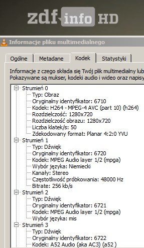

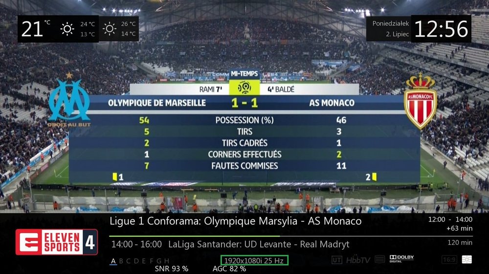

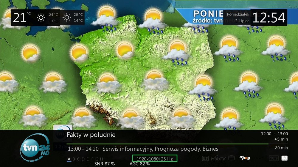

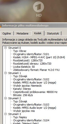

Jak udowodnię Ci na załączonych obrazkach nie każdy nadaje poprzez sat. w 1080i/50Hz...
Jakiego masz operatora że taki ładny obraz jest??? Bo na pewno nie ncplus.
Normalnie mam NC+, ale tylko moduł z kartą i korzystam na swoim dekoderze VU+ Solo 4K a screeny zrobione są poprzez aplikację OpenWebif, dzięki której mogę oglądać TV na każdym sprzęcie w swojej sieci lokalnej. Zresztą tunery satelitarne na Linuxie z Enigmą2 dają fantastyczne i wręcz nie ograniczone możliwości, ale nie o tym jest ten temat ;)
[1] Wypowiedź dotyczy polskich nadawców z wyłączeniem 4K.
[2] 720p to znacznie obniżona szczegółowość i tylko marginalna ilość kanałów. Myślałem, że dawno się z tego wycofali. 720p to obciach co widać na załączonych screenach.
[3] pomiary nie są wiarygodne skoro okazuje się, że TVP 1 HD  czy CANAL+ HD nadają 1920x1080i 25Hz. Nie ma takiego standardu.
