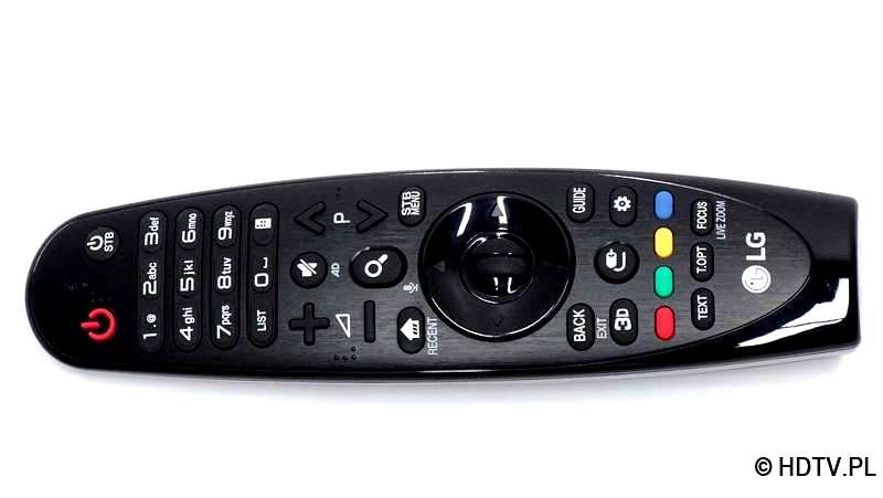

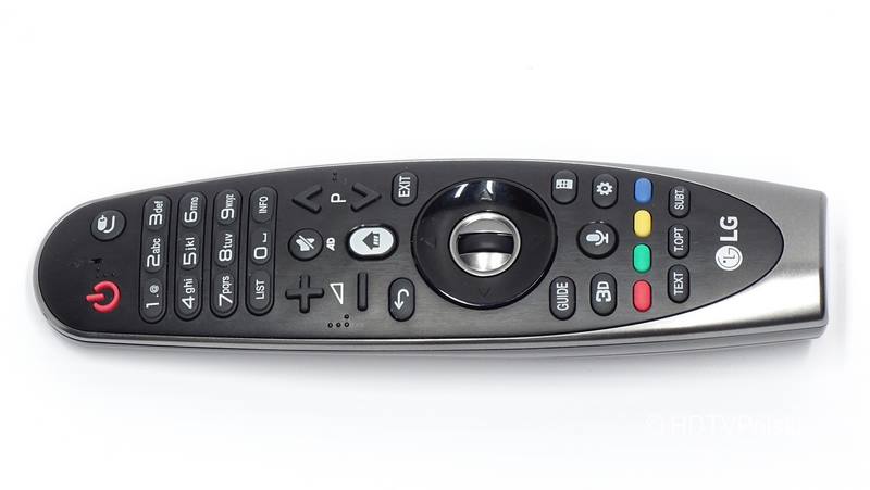

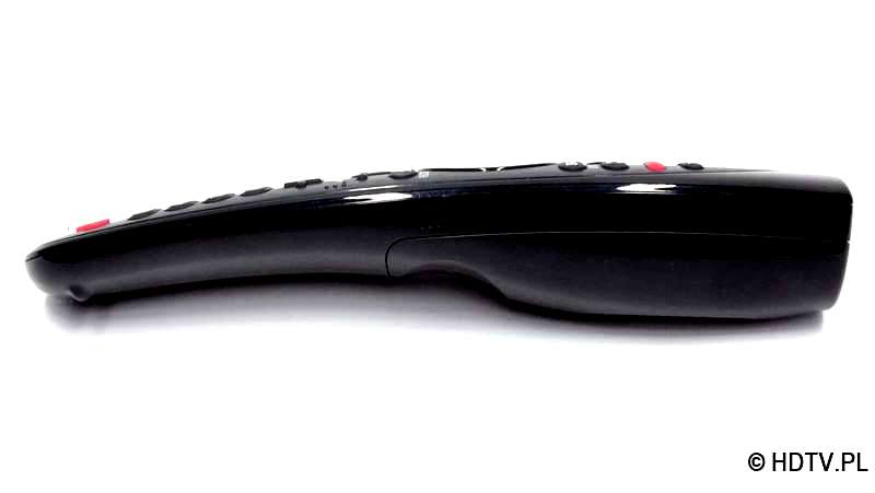

Kolejną zmianę zaliczył pilot czyli Magic Remote. Nie jest to jednak żadna rewolucja a raczej ewolucja polegająca na dodaniu kilku funkcji oraz zmianie umiejscowienia klawiszy funkcyjnych. Sam pilot umożliwia obsługiwanie każdej funkcji telewizora oraz tunera cyfrowego przy użyciu gestów oraz poleceń głosowych. Działa to doskonale i tutaj firma właściwie nie musi już nic zmieniać. Centralne miejsce zajął tym razem klawisz szukaj, który umożliwia wyszukiwanie interesujących nas rzeczy, także za pomocą głosu. W prawym dolnym rogu znajdziecie też nowy klawisz FOCUS pozwalający na zabawę w przybliżanie różnych partii oglądanego obrazu.
[/td][td]
[/td]
Dla porównania pilot 2015

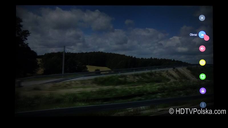

Menu ustawień obrazu, w systemie WebOS, przeszło jak co roku lekki tuning. Standardowo dostajemy się do niego przytrzymując trochę dłużej "zębatkę" na pilocie. Przenosi na ona do głównego menu ustawień:
Główne menu ustawień telewizora

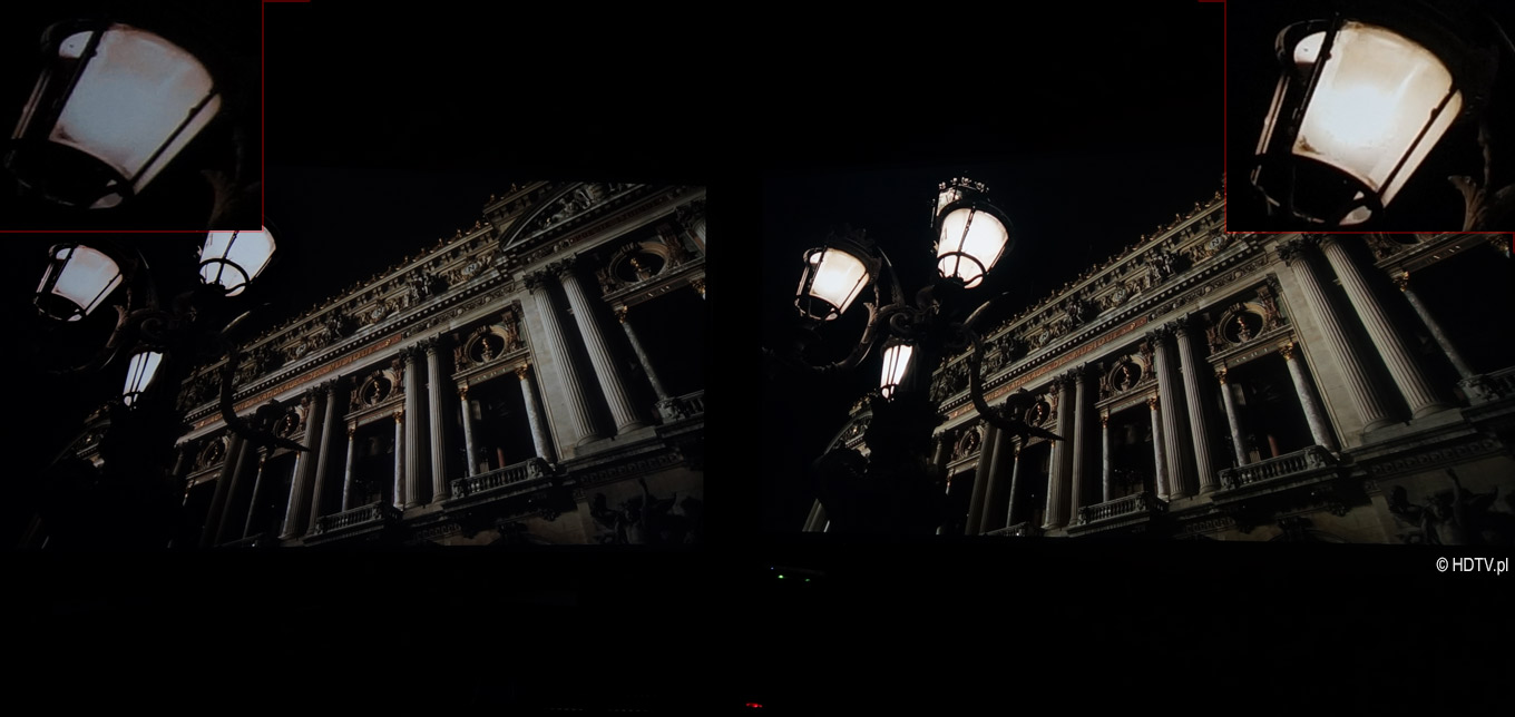

Smerfy 2 w HDR na dwóch wyświetlaczach. LG UH7707 z lewej. Zdjęcie poglądowe nieoddające realnych możliwości technologii HDR.
Porównując oddanie barw, pierwsze co rzuciło się w oczy to przyciemniony (jako całość) obraz na LG UH7707. Detale w czerniach były trochę mniej widoczne i miejscami miały tendencję do zlewania się. Efekt ten nie wynikał raczej z ograniczonej jasności ekranu. To bardziej przekłamanie kalibracyjne, którego niestety nie ma jak skorygować. Całe menu ustawień balansu bieli i gamma jest niestety niedostępne, gdy telewizor wchodzi w dedykowany tryb "HDR Standardowy".
Po otrzymaniu treści HDR wyświetlacz przełącza się w dedykowany tryb, niestety większość ustawień jest w nim zablokowana.
Powyższe zdjęcie ze sceną i smerfem, jak i drugie, które pojawi się zaraz nie obrazuje realnie tych różnic, ponieważ zdecydowałem się przestawić nieco obraz na drugim wyświetlaczu, by uzyskać lepszą zgodność. To pozwala skupić się lepiej na różnicy w efektach - jasnych światłach. Wracając do różnic w barwach, to sprowadzają się one głównie do tej ciemniejszej tonacji. Kolory były dosyć podobne na obu telewizorach, co dobrze świadczy o fabrycznych ustawieniach LG UH7707 i sugeruje, że za znacznie poszerzoną paletą barw nie ma co tak tęsknić, ponieważ braki z nią związane da się dostrzec bardzo rzadko.
Jak widzimy na zdjęciach, efekty są ciemniejsze na LG z uwagi na jego mniejszą jasność. Poniższe zdjęcie jest jeszcze ciekawszym przykładem, ponieważ następuje tu wycięcie części detali z jaskrawych bieli. Jest ono nieuniknione przy mapowaniu obrazu HDR do jasności telewizora.
Choć utrata detali jest minimalna, to w tej scenie rzucała się w oczy wyraźnie niższa skuteczność odtwarzania efektu na UH7707. Na wyświetlaczu zdolnym do wyświetlania 1 000 cd/m2 obraz był zwyczajnie ciekawszy przy tego typu ujęciach. Są to jednak wybrane momenty w filmach, a tak naprawdę najważniejszym wnioskiem płynącym z testów HDR jest:

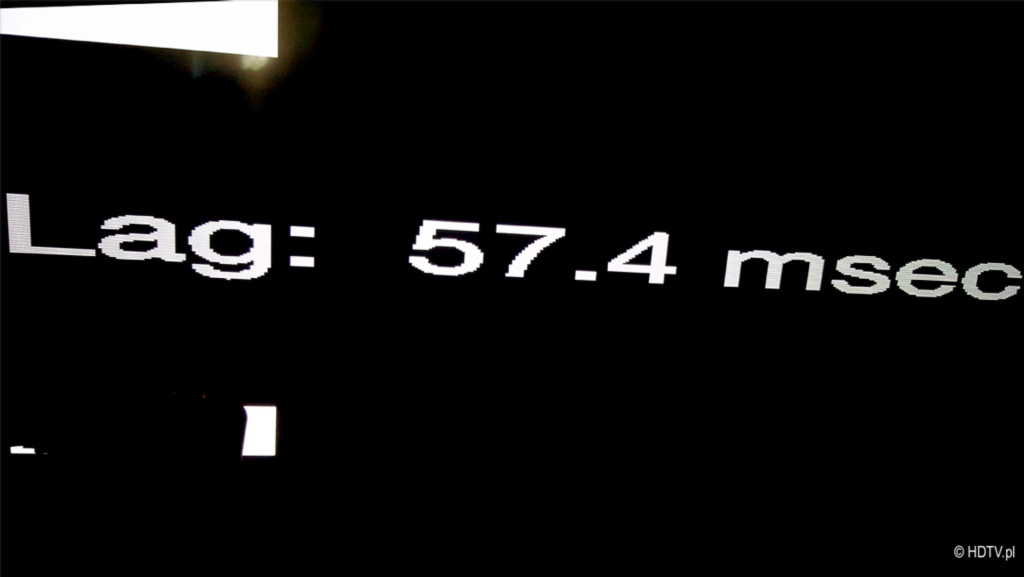

LG UH7707 sprawdza się w roli telewizora do konsoli, jednak nie jest na tym polu szczególnie mocny. Input lag o wartości 57ms może potencjalnie przeszkadzać szczególnie uważnym graczom FPP. Dla lwiej większości weekendowych graczy pozostanie jednak bez znaczenia.
Input Lag nie jest alarmująco wysoki, jednak mógłby być niższy.
W trybie Gra oczywiście nie można użyć upłynniacza, ponieważ podnosi on znacząco Input lag. Jak więc rozmycie obrazu w takim ustawieniu? Rzekłbym, że standardowe:

Dwa kluczowe miejsca w WebOS 3.0. Jedno podstawowe menu oraz drugie podręczne. Dzięki nim dotrzecie w każdy zakątek swojego telewizora w mgnieniu oka.

Całym systemem sterujemy za pomocą pilota multimedialnego, którego opisałem we wstępie. Używamy albo strzałek kierunkowych co jest raczej wątpliwe albo kursora co jest oczywiście najlepszym wyjściem. Dzięki temu, że jest on dopracowany do perfekcji sterowanie jest proste i szybkie. Wystarczą małe ruchy nadgarstka by wybrać to co nas akurat najbardziej interesuje.

  • Input lag na granicy odczucia w przypadku sygnału Full HD
