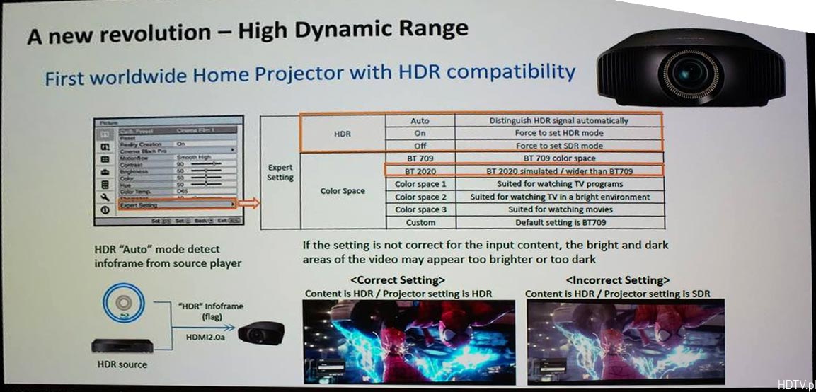

VW520 jest pierwszym projektorem na rynku z pełnym wsparciem zarówno dla standardu HDR jak i szerokiej palety barw - Rec 2020! Producent wyraźnie deklaruje, że urządzenie samoczynnie rozpozna obydwie funkcjonalności po podłączeniu odtwarzacza Ultra HD Blu-ray wraz z odpowiednią płytą.
Aby zobaczyć pełnię możliwości nowego standardu Ultra HD Blu-ray, będzie potrzebny projektor zgodny w 100% z normą Ultra HD

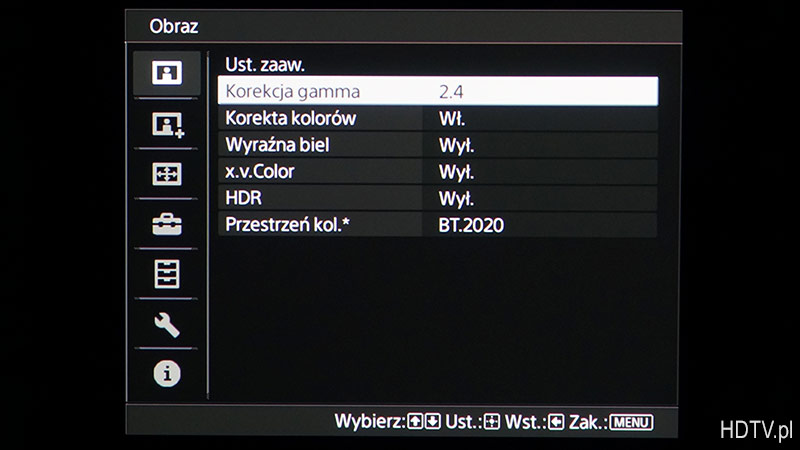

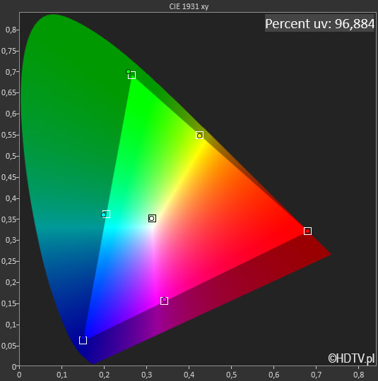

Pokrycie szerszej palety barw, jak i błędy jej odwzorowania, możemy sprawdzić z miejsca, bowiem w menu projektora można wybrać ręcznie tryb Rec 2020. Nie ma jednak do wyboru palety DCI, która także będzie (potencjalnie) miała zastosowanie w filmach nowej jakości. Nic oczywiście nie stoi na przeszkodzie by ustawić jedną z pozostałych, predefiniowanych, przestrzeni barw do DCI, ale czy też projektor przełączy się automatycznie na nią? Tego nie wiemy, jak i nie wiemy czy w ogóle filmy w DCI będą wychodziły na płytach Blu-ray. Póki co, cieszy nas bardzo kompatybilność z Rec 2020. Oznacza to, możliwość reprodukcji niektórych kolorów, których nie zobaczymy w obecnym standardzie dla HD – Rec.709. Jeżeli chcecie już teraz zobaczyć jak może wyglądać film z szerszą paletą barw, zapraszam do cyfrowego kina.
[td]dci_cov.jpg[/td][td]rec2020_cov.jpg[/td][td]Pokrycie palety: 92%[/td][td]Pokrycie palety: 68%[/td]
DCI P3 Rec 2020
Jak widać na powyższych diagramach, pokrycie jest całkiem niezłe, aczkolwiek nie aż tak dobre jak w telewizorach. Super jednak, że podjęto kroki w celu uzyskania bogatszego spektrum barw, oraz, że cel został w pewnym stopniu osiągnięty. Dzięki temu, że wyboru możemy dokonywać ręcznie, możliwa jest też ocena przekłamań kolorów w trybie Rec 2020.

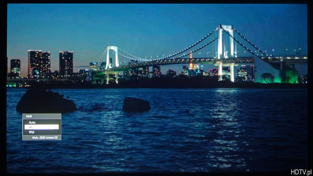

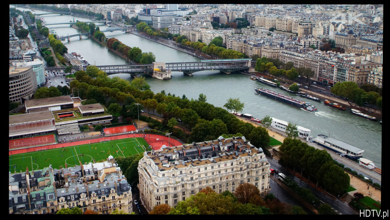

Na początek wytłumaczmy prostymi słowami co to jest HDR czyli szerszy zakres dynamiki?. Wyobraźcie sobie, że patrzycie np. na zachód słońca. Czy często macie wrażenie, że słońce Was oślepia? No właśnie. A może macie podobne wrażenie gdy patrzycie na jupitery na stadionie? Aby przenieść ten efekt na ekran telewizora, potrzebny jest HDR czyli punktowe, o wiele jaśniejsze biele i głębsza czerń.Oczywiście na dzień dzisiejszy brakuje źródeł HDR, jednak na potrzeby testów otrzymaliśmy pendrive z plikiem testowym dedykowanym do wyświetlenia właśnie na VW520. Został on nagrany kamerą Sony CineAlta i po wymuszeniu trybu HDR prezentuje się wręcz rewelacyjnie! :)
Plik HDR Ultra HD wyświetlony przez VW520 - istny opad szczęki!
Oczywiście nie wstawiam powyższego zdjęcia w ramach próby pokazania jak wygląda HDR - na zdjęciu się nie da tego zaprezentować. Chciałbym tylko przedstawić w jakich momentach ma on szansę zrobić największe wrażenie - tam, gdzie mamy punktowo wysoką jasność w scenie. Przykładem tego są chociażby podświetlenia wiszącego mostu. Tam właśnie przy obrazie HDR powinna być wyższa jasność niż zazwyczaj. Czy tak też było w przypadku VW520? Powiem szczerze, że obraz wyglądał wręcz powalająco, jednak samego efektu HDR zbytnio nie odczuwałem. Powiedzmy sobie jasno: projektor nie ma raczej potencjału by wygenerować wyższą jasność na ekranie punktowo. Takie rzeczy najlepiej działają w telewizorach, gdzie podświetlenie może dać znacznie wyższą moc w danym obszarze. Przy profesjonalnych systemach projekcji, stosuje się przeważnie dwa projektory by uzyskać taki cel. Tu mamy raczej pokaz tego, że technologia działa i jest dobrze obsługiwana przez VW520, oraz, że dobrze przygotowany materiał i tak powoduje opad szczęki. Jednak efektu HDR, w stricte tego słowa znaczeniu, specjalnie się nie odczuwa.

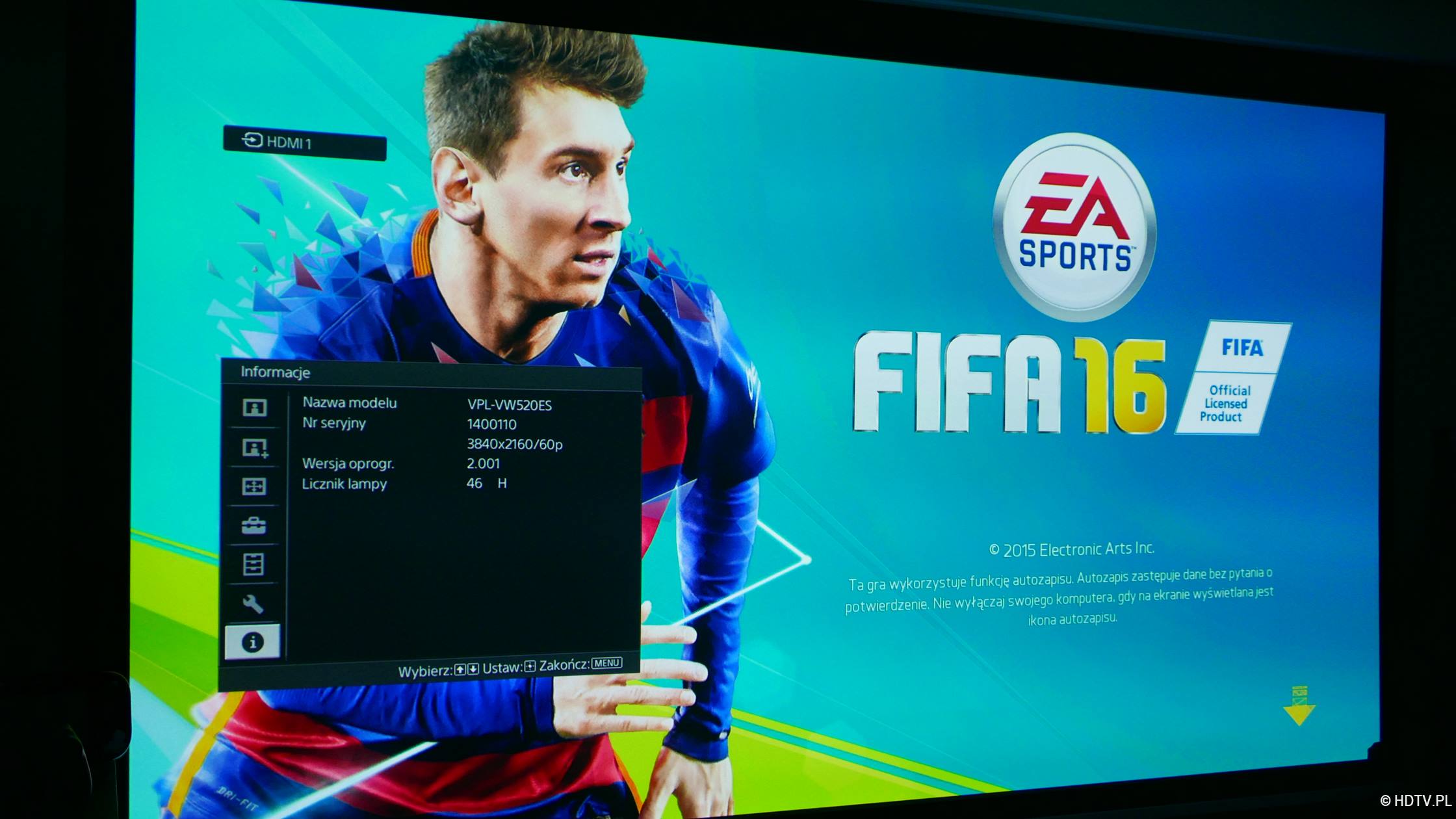

Po podłączeniu projektora, PC od razu wykrywa możliwość ustawienia rozdzielczości 4K aż po 4096 x 2160
Do testów zostaliśmy wyposażeni w najnowsze pozycje m.in od Electronic Arts Polska. Bardzo dobrze się składa gdyż hity tegorocznej jesieni i zimy są naprawdę gorące od EA. Mowa oczywiście m.in o Star Wars: Battlefront czy FIFA16. Ten pierwszy wypala wręcz gałki oczne dopracowaną grafiką zatem odpalenie tej pozycji w 4K zapowiadało ogromne emocje. Dodatkowo sam projektor posiada niskiego laga, który wynosi 34ms. Mamy zatem idealne wręcz warunki do grania w tego typu gry.
[td]
[/td][td]
[/td][td]
[/td][td]
[/td]
Po odpaleniu PC, bez problemu ustawiłem rozdzielczość 3840x2160. Przy dwóch kartach graficznych zazwyczaj nie było problemu by płynnie grać na maksymalnych detalach chociaż trzeba przyznać, że gry są cholernie wymagające. Szczególnie SW:B. Jednak zobaczyć walki w 4K to jest przysłowiowy opad szczęki. Czegoś takiego jeszcze wcześniej nie widziałem. Różnica między projektorem Full HD, nawet z trybem opisanym w dalszej części tekstu jest powalająca. Dlaczego tak się dzieje? Wszystko ze względu na przekątną. 120 cali powoduje, że wręcz wymagane jest coś więcej niż Full HD. Dzięki tak dużej rozdzielczości możemy podejść do ekranu nawet na jeden metr a ilość szczegółów nie spadnie nawet o połowę. Nadal jest bardzo ostro i wyraźnie. To jest właśnie potęga Ultra HD na wielkich przekątnych.

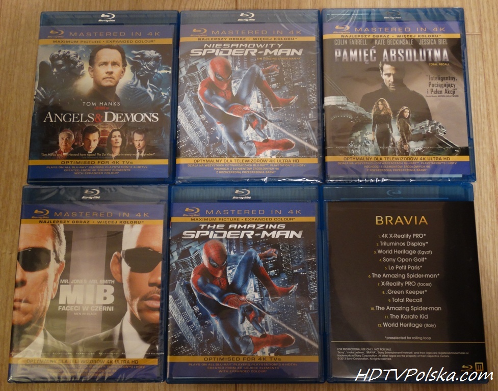

Na koniec pewny pół środek jeżeli chodzi o filmy w 4K. W chwili obecnej, substytutem jakości Ultra HD mają być reedycje niektórych filmów, wydanych przez Sony Pictures. Są one opatrzone napisem „Mastered in 4K”. Wydania te mają mieć poprawione barwy, oraz znacznie mniejszy stopień kompresji, który ma dać przedsmak obrazu 4K. Podczas testu sprawdziłem kilka takich płyt. Między innymi stary „Spider Man 2”, oraz nowszy „The Amazing Spider Man”. Filmy faktycznie miały znacznie wyższy bitrate, oscylujący w okolicach 35Mbps i doskonały obraz pozbawiony artefaktów kompresji. Film „Spider Man 2” faktycznie wyglądał na mocno podrasowany. Ewidentnie poprawiono odwzorowanie barw, szczególnie w ujęciach outdoorowych. Trzeba mieć jednak na uwadze to, że oryginał tego filmu nie wyglądał najlepiej, więc było duże pole do popisu. W przypadku „TASM” różnice były, niestety, na progu percepcji, lub nie było ich wcale. Wydanie „Mastered in 4k” rzekomo korzystają z szerszej palety barw – xvycc, o czym pisaliśmy swego czasu więcej w teście Sony W905. Nie udało się nam jednak zmusić odtwarzacza Blu-ray Sony S790 do wysłania sygnału w takim formacie. Suma summarum niektóre nowe wydania płyt są znacznie lepsze, ale ulepszeniami możemy cieszyć się na wszystkich projektorach i telewizorach.
Różnicę na filmach "Mastered i 4K", względem ich starszych wydań, mogą być bardzo duże, a może ich nie być prawie wcale (jak na "The Amazing Spider Man"), jednak tam widać, że... kadr filmu jest szerszy w nowszym wydaniu!

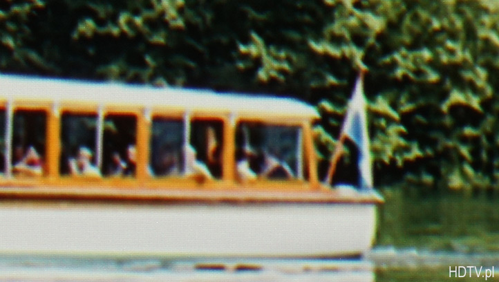

[td]piksele2.jpg[/td][td]piksele1.jpg[/td]
Obraz standardowy vs. skalowany do 4K przez 4K Enhancement w tym drugim przypadku siatka pikseli jest wcale niewidoczna.
Krawędzie są jednak nieco zmiękczone, ale tutaj zależy to od ustawienia pracy systemu i rozmaitych ustawień sztucznego wyostrzania. Generalnie skalowanie obrazu zawsze go zmiękcza, szczególnie, gdy jest przeprowadzane w ten sposób, więc i lekkie wyostrzanie musi być nieodłącznym elementem pracy takich funkcji. Samych trybów przeskalowywania mamy kilka:
Tryby skalowania do 4K za pomocą funkcji 4K Enhancement.

Ja mam i codziennie gram w 4K ;p Dla mnie to rewolucja i ogromna przepaść między grami Full HD a 4K na 120". Tylko znowu: to trzeba zobaczyć takiego Battlefronta na max detalach w 60fps na 120" by zrozumieć jakie to jest mega.
