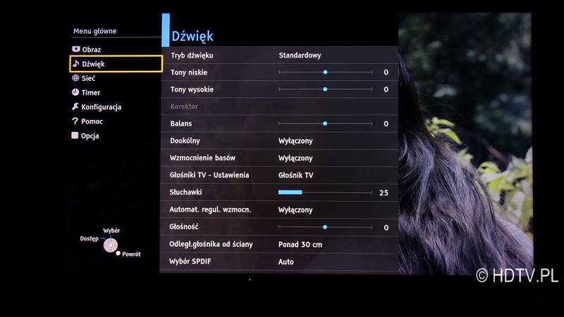

Menu telewizora
[slider=640,480]http://hdtvpolska.com/MEGATEST/panasoniccx700/20.jpg,http://hdtvpolska.com/MEGATEST/panasoniccx700/20.jpg;http://hdtvpolska.com/MEGATEST/panasoniccx700/21.jpg,http://hdtvpolska.com/MEGATEST/panasoniccx700/21.jpg;http://hdtvpolska.com/MEGATEST/panasoniccx700/22.jpg,http://hdtvpolska.com/MEGATEST/panasoniccx700/22.jpg;http://hdtvpolska.com/MEGATEST/panasoniccx800/29.jpg,http://hdtvpolska.com/MEGATEST/panasoniccx800/29.jpg;http://hdtvpolska.com/MEGATEST/panasoniccx800/30.jpg,http://hdtvpolska.com/MEGATEST/panasoniccx800/30.jpg;http://hdtvpolska.com/MEGATEST/panasoniccx800/31.jpg,http://hdtvpolska.com/MEGATEST/panasoniccx800/31.jpg;http://hdtvpolska.com/MEGATEST/panasoniccx700/24.jpg,http://hdtvpolska.com/MEGATEST/panasoniccx700/24.jpg;http://hdtvpolska.com/MEGATEST/panasoniccx800/32.jpg,http://hdtvpolska.com/MEGATEST/panasoniccx800/32.jpg;http://hdtvpolska.com/MEGATEST/panasoniccx700/26.jpg,http://hdtvpolska.com/MEGATEST/panasoniccx700/26.jpg;http://hdtvpolska.com/MEGATEST/panasoniccx700/27.jpg,http://hdtvpolska.com/MEGATEST/panasoniccx700/27.jpg;http://hdtvpolska.com/MEGATEST/panasoniccx700/28.jpg,http://hdtvpolska.com/MEGATEST/panasoniccx700/28.jpg;http://hdtvpolska.com/MEGATEST/panasoniccx700/29.jpg,http://hdtvpolska.com/MEGATEST/panasoniccx700/29.jpg;http://hdtvpolska.com/MEGATEST/panasoniccx700/30.jpg,http://hdtvpolska.com/MEGATEST/panasoniccx700/30.jpg;http://hdtvpolska.com/MEGATEST/panasoniccx700/31.jpg,http://hdtvpolska.com/MEGATEST/panasoniccx700/31.jpg;http://hdtvpolska.com/MEGATEST/panasoniccx700/32.jpg,http://hdtvpolska.com/MEGATEST/panasoniccx700/32.jpg[/slider]
