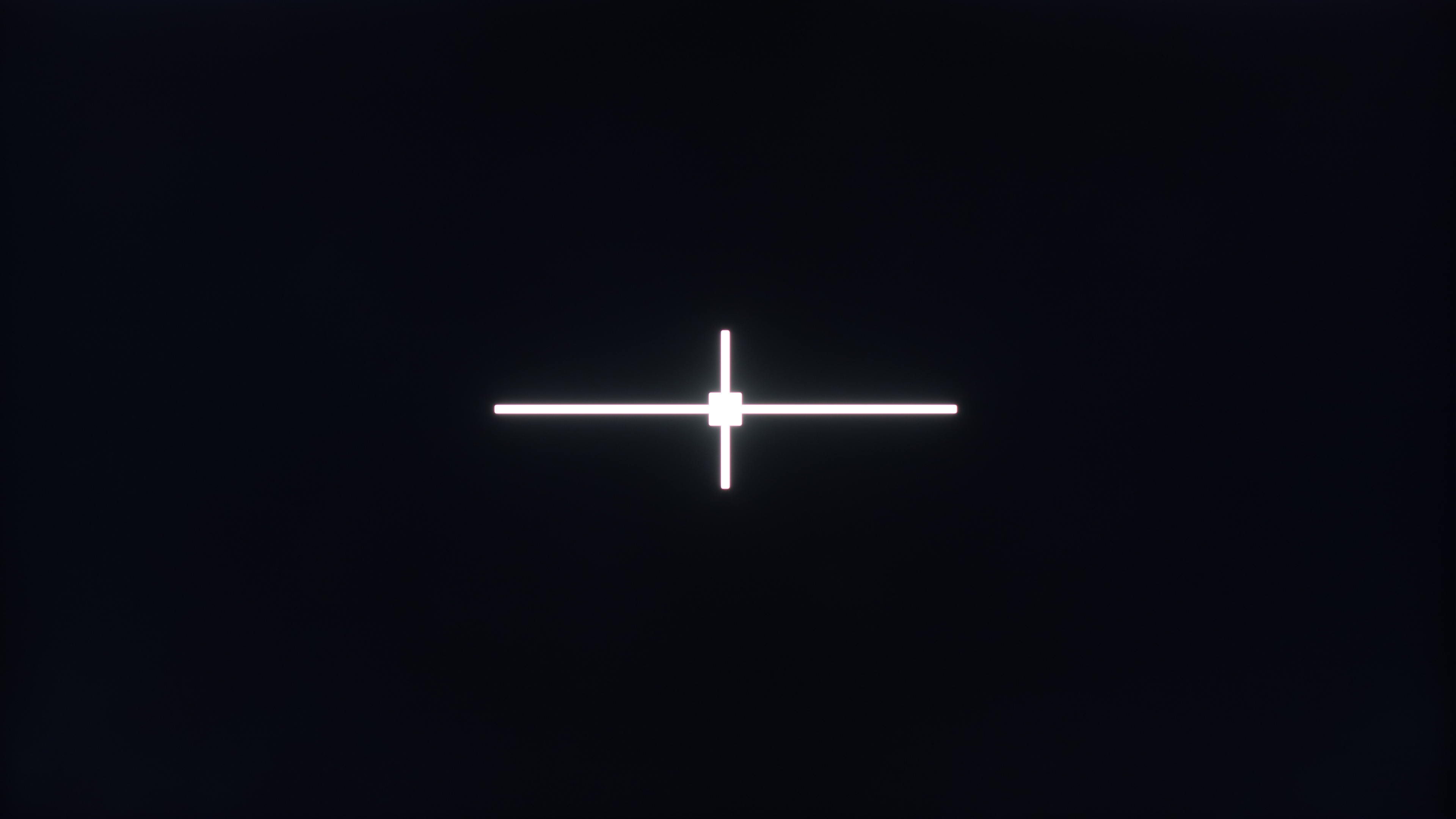

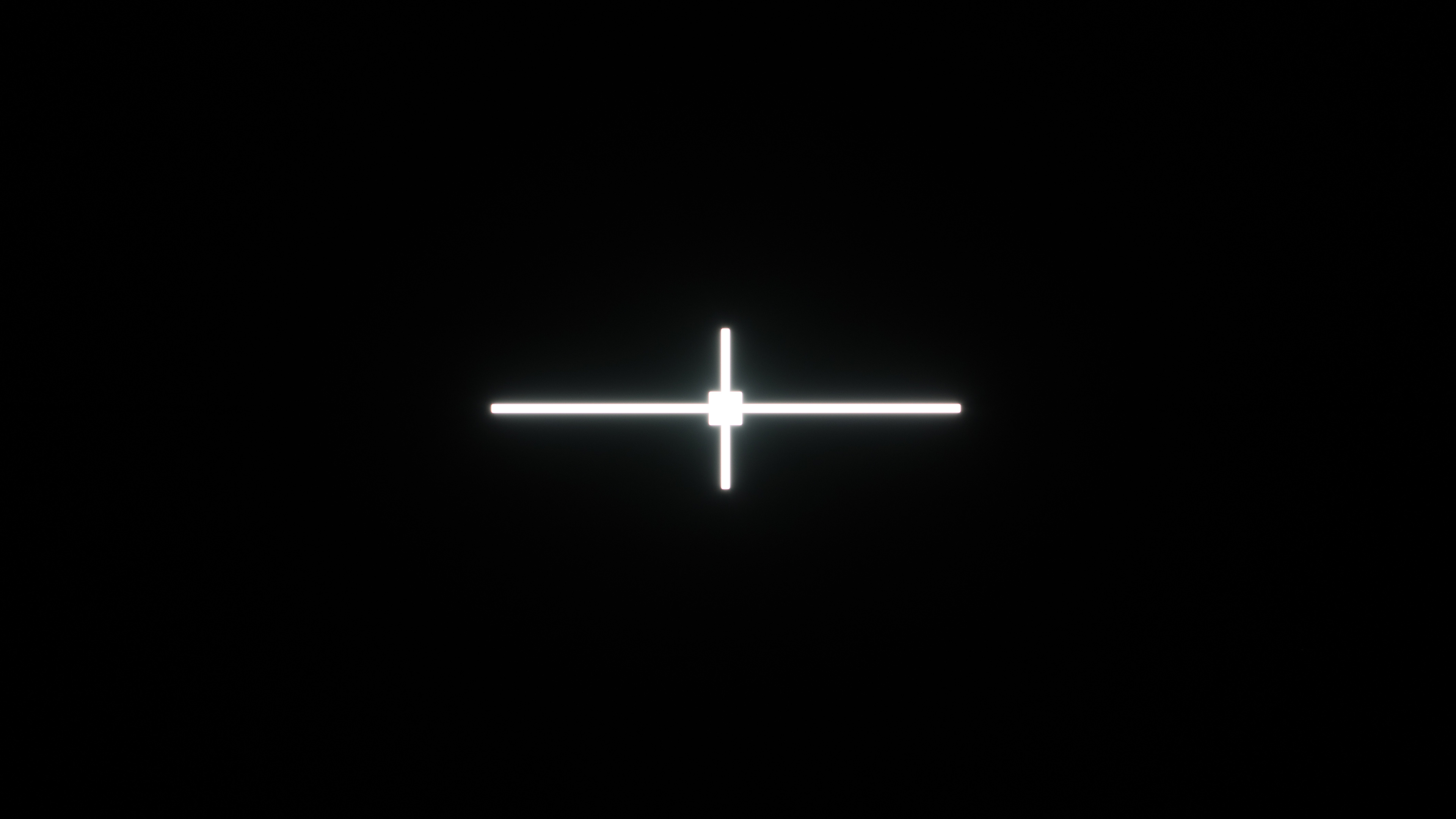

No a czym miałem zrobić zdjęcie? Sprzętem za 15 tysięcy? Zresztą jak moje są zbyt komórkowe, to Chmielewski, czy jeszcze lepiej rtings podobnie przedstawiają sytuację. LG nagrodzony w tym roku:
A tutaj KS7000 z tej samej strony (rtings):
Co do drugiej kwestii, to przecież właśnie przy zasłoniętych zasłonach słabości IPSa jeszcze bardziej wychodzą. Mam podłączyć monitor ponownie i zrobić zdjęcie bez żadnego oświetlenia? Wiesz, ze "efekt" będzie jeszcze gorszy?

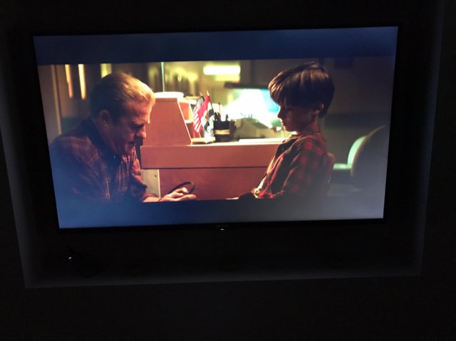

Fotki Sony (z forum kikiego) 49WE755 (matryca IPS) z nocnego oglądania :

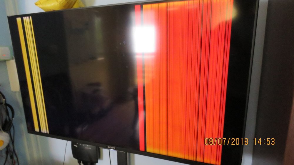

Telewizor który uległ uszkodzeniu to Sony KDL-50W809C ... była trzecia nad ranem, gdy kończyłem oglądać nowy "Twen Peaks", gdy telewizor zaczął się wygaszać, by po chwili wyświetlić obraz, jako jedną cienką kreskę u góry.  Byłem przekonany, ze to karta graficzna w pc dokonała żywota. Po południu - po porannej kawie, postanowiłem go włączyć. Włączywszy telewizor, ujrzałem obraz, który przybierał formę różnej wielkości, szerokości i w różnych kolorach pionowych pasów.
