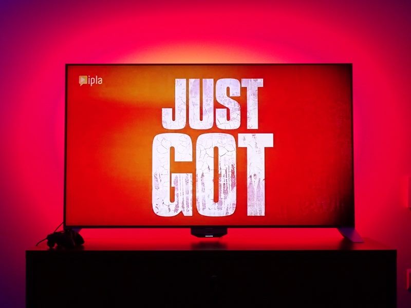

Ambilight (PRISM)
Historia systemu Ambilight sięga 2004 roku kiedy to firma Philips postanowiła opatentować ten arcy ciekawy pomysł związany z podświetleniem ekranu barwnym światłem. Był to prosty, dwustronny system, który reagował na to co dzieje się na ekranie telewizora. Aktualnie wraz z rozwojem przede wszystkim diod led możemy oglądać spektakularne efekty świetlne na tle ściany przed którą stoi lub na której jest zawieszony telewizor.
Model 8109 wyposażony został w 4-stronny (!) system Ambilight w tzw. technologii PRISM. To oznacza, że telewizor emituje barwne światło z każdej możliwej strony. W ogóle sposób umieszczenie diod jest w tym modelu unikalny i całkowicie nowatorski. Wydawało by się, że diody będą otaczały cały ekran a wcale tak nie jest. Diody PRISM ulokowane są na środku tylnej obudowy telewizora a nie na brzegach obudowy jak w konwencjonalnych systemach Ambilight. Technologia PRISM oparta jest na specjalnych diodach umieszczonych na środku tylnej obudowy telewizora, które skierowane są na wszystkie 4 strony. Tylna obudowa telewizora wykonana jest ze specjalnego materiału który odbija i rozprasza światło, dzięki połączeniu tych dwóch elementów efekt Ambilight jest widoczny ze wszystkich 4 stron. Telewizory oparte na systemie Ambilight wyposażone są w specjalne podstawy oraz umocowanie przewodów, które zostały zaprojektowane tak aby nie zakłócać 4 stronnego efektu Ambilight.
Ogólnie bardzo ciężko to opisać gdyż efekt ten trzeba zobaczyć na własne oczy. Poniżej film, który bardzo fajnie przedstawia działanie systemu:

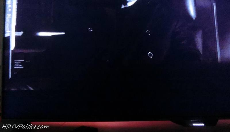

Czerń testowanego telewizora jest bardzo dobra (być może nawet najlepsza w tym roku!), ale o tym napiszę później. Tu muszę zwrócić uwagę na pewien mankament z ekspozycją detali w cieniach. Jak się okazuje wszystkie odcienie barw, które mieszczą się w przedziale jasności 5-100% reprodukowane są z, w miarę, odpowiednią kontrastowością. Te jednak od 0 do 5% ulegają gwałtownemu przyciemnieniu. Pewna część detali w cieniach jest więc stłamszona i widoczna dopiero pod kątem (gdy detale ulegają uwypukleniu). Można więc powiedzieć w przenośni, że czerń PFL8109 jest tak dobra, że aż wsysa część obrazu jak czarna dziura ;) Podczas oglądania filmu ten problem można zauważyć, ale bardzo sporadycznie i tylko w miejscach, w których oczekuje się, że może wystąpić. Na ogólną prezencję obrazu detale mające maks. 5% jasności nie mają zbyt dużego wpływu. To bardziej problemy scen takich jak na przykład marynarka Bonda w 1 minucie filmu Casino Royale. Na niej widać nieco pozlewane detale. Podczas kalibracji udało się jednak podjąć odpowiednie kroki by zminimalizować uciekanie detali. W prawdzie, jak można się było spodziewać, kosztem czegoś, ale nawet na moje czepialskie oko wyglądało to w porządku. Detale bliskie czerni mają jednak jeszcze jeden problem - są zakolorowane na czerwono. Widać zatem dominantę tego koloru w ciemnych ujęciach. Taką jakby czerwoną mgiełkę. Ten mankament ma jednak szansę zostać wyeliminowany nowym oprogramowaniem, bowiem jak się okazało inne ustawienia mają wpływ na ciemne barwy. Sytuacje opisaliśmy i wysłaliśmy do odpowiedniego działu firmy Philips.
Detale na marynarce Bonda są trochę zbyt ciemne... nawet przy wydłużonej ekspozycji aparatu.

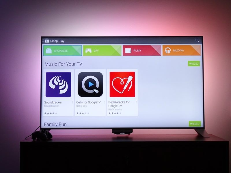

Tak wygląda główne menu 8109. Menu jest połączone z Androidem. To oznacza, że widzimy aplikacje Androida oraz Smart TV
Menu działa bardzo szybko!
Mamy zatem dostęp do klasycznego sklepu Google Play. Używamy naszych danych do logowania się. Robimy to oczywiście tylko raz. Telewizor kolejne logowanie będzie już pamiętał. Działa to dokładnie tak samo jak np. na smartfonie.

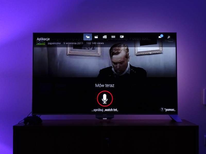

Pilot posiada też wbudowany mikrofon a za pomocą poleceń głosowych można sterować ekranem. Działa to bardzo dobrze. Czuć wykorzystanie algorytmów google
:) Słowo: brzęczyszczykiewicz poszło bez żadnych problemów :D
