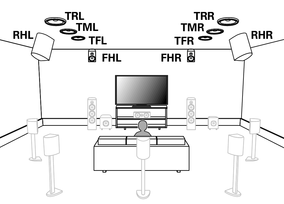

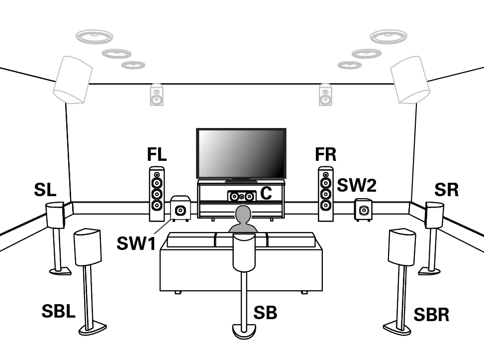

Pict%20SP%20Position1-2_JPLKILiavugbkn.p
Nie mam głosnika SB ponieważ mam SBL i SBR. Cttery górne zaznaczone na szaro.
Jest to ustawienie pod DTS X ale symuluje ustawienie pod Atmos gdzie głośniki górne powinny byc podwieszone bliżej środka sufitu:

Skrobnę coś o moich doświadczeniach z systemem imersyjnym 11.2 opartym o kodery Atmos, DTS X i Auro-3D.
Mój system to 7.2.4 czyli siedem głosników dolnych, cztery górne i dwa suby.
Ze względu na warunki lokalowe nie byłem w stanie usytuować górnych głośników pod Atmos (nie mogły wisieć na suficie bo mój jest specyficzny i do tego cięzko tam dojść z kablami). Musiałem wybrać opcje pod zalecanym do DTS X czyli dwa przednie górne i dwa tylne górne, co także oczywiście obsługuje Auro-3D w identyczny sposób oraz Atmosa. Tak to u mnie wygląda:
Pict%2520SP%2520Position1-2_JPLKILiavugbkn.png&key=eb5a1c9e3a58ec7ee5e801c57cb6aba577d09e56a077ca8e05b39b5fbd217488

OK, znalazłem coś takiego w instrukcji od tego ampli:
Cytat
  • When installing the front presence speakers on the ceiling above the listening position, or when using Dolby Enabled speakers as the front presence speakers, the front presence speaker layout settings must be changed.
Wynika z tego że faktycznie możesz używać głośników umieszczonych nad głową, z tym że jakieś ustawienie w amplitunerze należy zmienić.
I tutaj jest opisane co trzeba zmienić: https://manual.yamaha.com/av/20/rxa4a/en-US/449219211.html

Właśnie tą opcję mam włączone ale na obrazku one są widoczne jako przednie sufitowe, może po prostu grafika tak jest zrobiona, a jest to dobre ustawienie.
