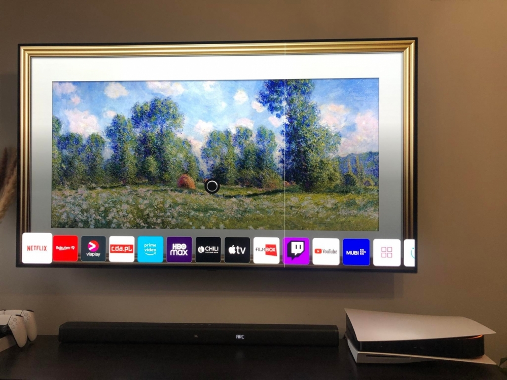

chciałbym się poradzić specjalistów, może uda mi się znaleźć odpowiedź co robić dalej :)
Tak jak w tytule, chodzi o OLED'a od LG, zakupiony został 4.01.2022 roku, więc nie ma nawet jeszcze roku.
Kilka dni temu pojawił się taki oto piękny pasek - na początku był tylko na planszach niebieskich.

Natomiast od dzisiaj występuje już zawsze i wszędzie:
315531371_3360377107534285_2780008002986816071_n.thumb.jpg.b28891ec6d33e78e7deb7f7caa41f0f3.jpg
Orientujecie sie może, co mogło się stać?

Matryca do wymiany. masz gwarancję, zgłaszaj.
Hej, kojarzę tego typu paski z zagranicznych forów. U nas też pewnie gdzieś widziałem.
Ewidentnie wada matrycy. Nikłe szanse, że to zginie. Możesz jeszcze spróbować włączyć odświeżanie pikseli. Jak to nie pomoże, to już tylko serwis.

Strasznie dziwne rzeczy się dzieją. Wczoraj ta kreska zniknęła, nie było jej na żadnej planszy. Kilka ładnych godzin wczoraj chodził, ale dzisiaj już się znowu pojawiła.
Tak więc no pewnie zgłoszę na gwarancję, czy wymienią TV czy matryce to dla mnie bez różnicy, do 2027 jest ubezpieczenie, więc niech się dzieje :)
