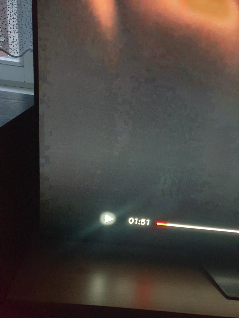

Netflix, film HD (konkretnie Kalifat) - to co wspomniałem wcześniej, generalnie obraz bez zarzutu, ale pojawia się scena gdzie kobita siedzi w nocy w samochodzie, lekko oświetlające jakieś źródło z zewnątrz - generalnie szaro-ciemno jak w Rumunii.
Czy taki obrazek na ekranie OLED to norma/wada/złe ustawienia obrazu/zła jakość sygnału*
*odpowiednie zaznaczyć
Zdjęcie robione z bliska. Z odległości 2,5m trochę mniej kłuje w oczy

makrobloki - silna kompresja/mały bitrate, niezależne od wyświetlacza
Dzięki. Czyli wracam do punktu wyjścia - przerzucić się na kabel ethernet.
Chociaż jak tak na szybko poczytałem o tych "makroblokach" to niekoniecznie poprawa bitrate załatwi sprawę.
Kurcze, coraz bardziej mi się wydaje, że w moich warunkach lepszym rozwiązaniem byłby LED w cenie OLED-a :(
Być może matryca coś od siebie dokłada, ale generalnie algorytmy kompresji działają tak sobie w ciemnych obszarach. Przy czym dobrze ustawiony LCD wyświetli to tak samo źle.
Jeśli to ci bardzo przeszkadza i godzisz się na pewną utratę detali to ściągnij sobie plansze kalibracyjne i ustaw suwak jasności tak żeby kilka pierwszych kwadratów szarości było całkiem ciemne - przy czym to nie jest poprawne ustawienie.
generalnie tak, ale niektóre TV potrafią sobie lepiej radzić z takim sygnałem. Dochodzi do tego fakt, że w tamtym roku była afera jeżeli chodzi dokładnie o ten efekt na oledach LG z serii 8. Wyszła aktualizacja, która wprowadzała mrugające makroblokowanie na scenach bliskich czerni. LG to później naprawiało, z mniejszymi lub większymi potknięciami ale w końcu się udało zminimalizować ten efekt. Wyszło przy okazji że np telewizory Panasonic lepiej radzą sobie w takich warunkach - oczywiście makrobloków nie usuną, ale efekt jest mniej zauważalny i gryzący w oczy.
Smutne jest to że w dzisiejszych czasach, 5 lat po wprowadzeniu 4K dalej karmieni jesteśmy takim sygnałem. Gdyby ktoś mnie 5 lat temu zapytał jak będzie wyglądała przyszłość to bym powiedział bez wahania, że w 2020 będę oglądał strumień z internetu o takim samym bitrate jak z płyty Bluray.
