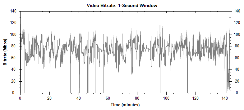

Maksimum to nie 100, a 128 Mbps. W sporej części oglądanych filmów widzę u siebie wartości powyżej 90 Mb. Np. poniżej skan BDInfo The Shining obejrzanego w ostatni weekend (sam strumień video):
