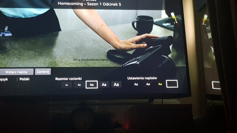

Czy ktoś ma amazona Prime video aby sprawdził jak tam działają napisy.
8 minut temu, kuniu napisał:
Co do hdr i napisów w nateflix to jakikolwiek tv od samsunga weźmiesz będzie prawie to samo. Nawet qled. Przezroczyste napisy spoko ale wtedy na jasnych elementach na ekranie nic nie będziesz widział. Poza tym oglądam nie tylko na tv. Co do konsoli to bez przesady aby brać tv ze względu na to. Myśle ze Sony xf9005 lepiej sobie radzi ale to większa cena niestety.
I to nie to forum co do Sony. ;)
Wszędzie są jakie artefakty w telewizorach.
Ja posiadam, kolory napisów można zmieniać, ogólnie ma szare, zolte a nawet sa czarne, mozna rowniez dodawac tlo do napisow, rozmiary też można zmieniać, prócz tego jako jedyny ma hdr10+
Edytowane przez BogeRYL
Sprawdziłem na Amazonie. To samo :( hdr i swieci jak są napisy. Porażka.
