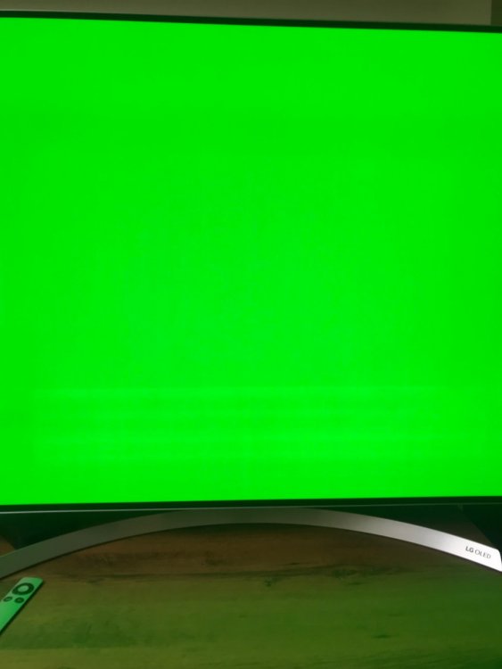

24 minuty temu, ma_ko napisał:
Bez przesady Kolego..., to ze Oled czy kiedyś Plazma jest i był dla świadomego użytkownika to jasne..., coś poszło u kolegi nie tak skoro wypalił mu się Tv s serii 7..., obstawiam ze pewnie nie działa prawidłowo system retencji obrazu, ale LG naprawdę wiele poprawiło w tej kwestii w ostatniej generacji i zamykanie całości Oled do jednego wora to spora przesada, co nie zmienia faktu ze w kwestii podatności na wypalenia nie jest idealnie, ale mam wrażenie ze nie jest juz gorzej niz było na ostatnich generacjach plasm...
Śmiem twierdzić ze gorzej, moja ostatnia plazma VT20 przy kontrascie w okolicach 50% możliwości była po użytkowaniu 3lat pozbawiona jakichkolwiek powidoków, mitem jest ze w OLED mozna coś poprawić! one na pixele mają nakładane filtry które są podatne i to bardzo na wypalenia zwłaszcza kolor czerwony, nie jestem expertem ale to co widze jest oczywiste i utwierdza mnie w przekonaniu że jest coś nie tak. Kupnem OLED sugerowałem sie ochami i achami tego forum i to był błąd, jak sie nie przekona na własnej skórze to sie pożniej trzeba motać z problemami.
Ciekaw jestem czy naprawdę wypalił Ci się pasek tvnu po tak krótkim czasie używania na tv i czy wszystko z tv było w porządku. Ja już praktycznie nie zostawiam włączonego Swojego oleda jeśli przy nim nie siedzę heh. Idę na obiad-off,na kibel-off,coś załatwić-off. Weszło mi w nawyk. Powidoki są każdego dnia od każdego kontentu-i zawsze znikają(póki co). A że rozpiętość gier w jakie gram jest bardzo duża to o ile nowe gry mają przezroczyste HUD-y lub mało intensywne kolory na nich to jedyne co po nich widać to ciemniejsze miejsca.
Za to jak ostatnio grałem Sobie 6h ciągiem w to:
To prawa i lewa kolumna mi się perfekcyjnie-ze wszystkimi detalami i każdą cyferką odbiła i była widoczna idealnie na szarym czy lekko czarnym tle. I teraz uwaga-oled light miałem na 0. Tak na  równe zero. To tylko pokazuje że im mocniejszy kolor tym bardziej się utrwali na jakiś czas powidok. Następnego dnia nie było śladu po tym.
Edytowane przez Yoszek
Na tej planszy myślę dobrze widać:
Proponuję przez dłuższy czas nie oglądać tvn24, to mi wygląda na mocny powidok nie wypalenie. Ale prawda jest taka ze oled jest technologia która ma ryzyko i oglądanie dłużej niż 2h programów z tak dużym paskiem jak tvn24 to proszenie się o problemy.

7 godzin temu, D_S napisał:
Nie przesadzałbym z tym.
Jestem w szoku że tak szybko Ci się wypalił pasek od TVN24. U mnie też leci czasami TVN24, codziennie od czerwca 2017 po średnio pewnie 2-3 godziny dziennie, choć inne materiały mają większy udział. W sumie mam blisko 3100 godzin na C7, więc jest to chyba już bardzo dużo. Wciąż zero jakichkolwiek oznak wypaleń na jednorodnych planszach. Jasność ustawiona obecnie 40. Jest zapewne tak jak pisze ma_ko - albo system czyszczący nie działa tak jak należy, albo Twój egzemplarz jest o wiele,wiele bardziej podatna na wypalenia niż powinna. Powiedz szczerze przez ile godzin dziennie leciał TVN24 ? Bo patrząc na te Twoje obrazki to według mnie musiał chyba lecieć z 14 godzin dziennie na okrągło przy praktycznie zerowym udziale innych materiałów.
4 godziny temu, wiesio napisał:
Ja już znając teraz zalety i wady OLED bym go nie kupił, telewizor jest do oglądania telewizji a nie abym om ijał programy informacyjne bo mi utrwali paski! to chore!!!!! ale nie tylko powidoki bo i kąty nie sa takie jak pierwodnie zachwalano, bedze swój OLED eg910 wymieniał i jak bedzie możliwosć to na LCD a jak da sie wytargac pieniądze to Qled Samsunga, szlag mnie mało nie trafia jak oglądam w strachu programy info obojetnie czy to TVN24 czy TVPINFO, jakoś ten Polsat info najmniej mi wyządził krzywdy
Pisałem już jakiś czas temu, by nie oglądać tego dziadostwa I będzie spokój;) Ale nie. Po kupowali sobie Oledy do TVNu i teraz płacz ?
7 godzin temu, ma_ko napisał:
Bo nie mają TVN24 w UK i USA... HAHA. moze byc problem z retencja obrazu u kolegi w jego sztuce TV..., poza tym serio nie będę pisała ze TVN 24 to zło, ale faktem jest ze mocno wystawia na próbę OLED.., generlanie te zółte tła zabijają OLED...
Ale mają BNC i CNN i zgłaszali sporo wypalonych logo właśnie od tych kanałów. Ale fakt - TVN24 zabija OLEDy - chyba 95% zgłoszonych wypaleń u nas to właśnie od TVN24. Był chyba tylko jeden inny przypadek - yoshek, który wypalił OLEDa B6 od gry.
OLEDy nie wypalają się od kolorowych filtrów. Główną przyczyną wypaleń jest nierównomierna degradacja w czasie materiału organicznego i/lub tranzystorów. A co do plazm to mi się Kuro wypaliło po ok. 3 latach i były też plazmy które bardzo szybko się wypalały. Jestem tego samego zdania co ma_ko - coś musiało być najprawdopodobniej nie tak z egzemplarzem B7 u D_S, lub też TVN24 leciał na okrągło codziennie przez pewnie 10 godzin minimum.
