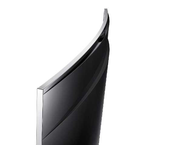

Seria HU8500 prezentuje się naprawdę rewelacyjnie. Już na pierwszy rzut oka wygląda na produkt z najwyższej półki. Wszystko jest idealnie spasowane i dopracowane. Sama stopa waży sporo i wykonana jest z metalu. Zakrzywiony ekran otacza bardzo wąska ramka. Na szczycie ekranu znajdziemy miejsce na chowaną kamerkę wzorem tego co widzieliśmy już w zeszłorocznych modelach. Bardzo fajny patent!. Z tyłu ekranu nie znajdziemy właściwie żadnych złącz oprócz podłączenia do prądu oraz złącza do zewnętrznej listwy One Connect ze wszystkimi złączami TV.
Wielu osobom wydaje się, że telewizor jest bardzo mocno zakrzywiony. Jednak po wyjęciu z pudła okazuje się, że zakrzywienie nie jest aż tak mocne jak mogłoby się wydawać. Oczywiście siadając na wprost bezsprzecznie widać, że obraz zaczyna nas bardziej otaczać jednak nie ma tutaj mowy o jakimś wielkim zagięciu matrycy. Na poniższych zdjęciach zobaczycie jak wygląda to z góry. Jeżeli chodzi o odczucia to pierwsze co zalecam to wstrzymać się z suchymi ocenami. Oglądanie zdjęć w sieci a wrażenia na żywo w domu to dwa różne światy. Mnie osobiście patent ten przekonał w 100% a sam byłem dość sceptycznie nastawiony do tej nowinki. Jednak gdy zasiądziemy już przed ekranem okazuje się, że pomysł zakrzywienia to strzał w dziesiątkę. Najlepsze efekty "wczucia się" osiągniemy oczywiście siadając bliżej ekranu. No i dobrze by było aby przekątna była jak największa - w tym przypadku 65 cali i więcej jest wskazane. Przy 55 calach trzeba po prostu dość blisko zasiąść żeby docenić efekt oraz rozdzielczość 4K. Z dalszej odległości telewizor będzie sprawiał wrażenia już bardziej klasycznego.
Rzeczywiście podczas oglądania materiałów czy to Full HD czy 4K czy też grania na konsoli mamy wrażenie jakby obraz chciał nas otaczać z każdej strony. Osobiście podszedłem do ekranu bardzo blisko gdyż odległość wynosiła 1-1,5m i wtedy wczucie miałem najlepsze. Zresztą jak dobrze wiecie aby docenić rozdzielczość 4K na stosunkowo niewielkiej przekątnej jaką jest 55 cali należy podejść bliżej. Na pewno kojarzycie kino IMAX i ekran jaki tam się znajduje. Tutaj mamy dokładnie takie same odczucia ale w odpowiednio mniejsze skali. Jest MOC! Myślę, że za rok możemy spodziewać się takich rozwiązań u konkurencji, która podłapie temat. Warto też odnotować, że zastosowana matryca to nowość w ofercie Samsunga. Ale dokładnie opiszemy ją w dalszej części testu.

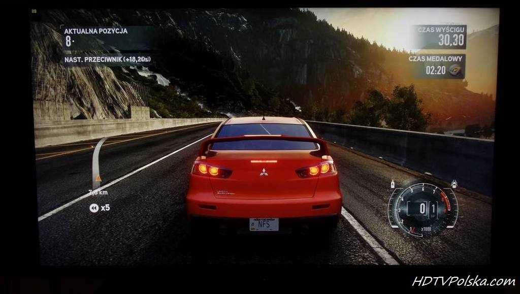

Wysoką rozdzielczość wyświetlacza możemy w tej chwili wykorzystać na inne sposoby, na przykład w roli monitora komputerowego. Nie mówimy w tym momencie o pracy, ale o rozrywce! Telewizor HU8500 posiada HDMI w wersji 2.0 jednak z powodu karty graficznej z HDMI 1.4 maksymalnie uzyskaliśmy 30Hz. Karty graficzne dopiero w tym roku przejdą odpowiednie zmiany. Szkoda, że telewizor nie posiada złącza DisplayPort jak chociażby w Panasonicu. Wtedy już teraz można by cieszyć się z 60Hz.
Oczywiście do 4K potrzebujemy naprawdę mocnej konfiguracji PC a bez SLI raczej nie ma co się zbliżać. Za kilka dni (29.04) wchodzi do sprzedaży prawdziwy potwór ze stajni Nvidia czyli GeForce GTX Titan Z, który bez SLI da radę bez problemu z 4K jednak uważajcie: jego cena to 2999 dolarów. Chwila ciszy i zadumy ;) No to wracamy do rzeczywistości.
Gry w 4K wyglądają fenomenalnie. Pole widzenia jest ogromne, a ostrość jak przy użyciu funkcji antyaliasingu (który przy 4K wcale nie jest potrzebny). Na rynek weszły właśnie nowe konsole, Playstation 4 i Xbox One. Gry co prawda nie są w 4K jednak także prezentują się okazale na tak dużym ekranie. Jednak umówmy się: po zobaczeniu 4K na PC nic nie jest już takie samo. Nawet obraz z konsol nowej generacji. Coś pięknego!

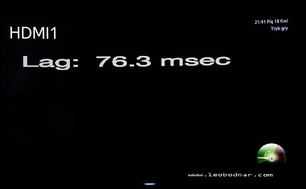

Co do grania online. Ważna informacja: telewizor posiada laga na poziomie 80ms. Czyli nie ma rewelacji dla fanów ostrych sieciowych potyczek. Niestety ale tutaj firma się nie popisała.

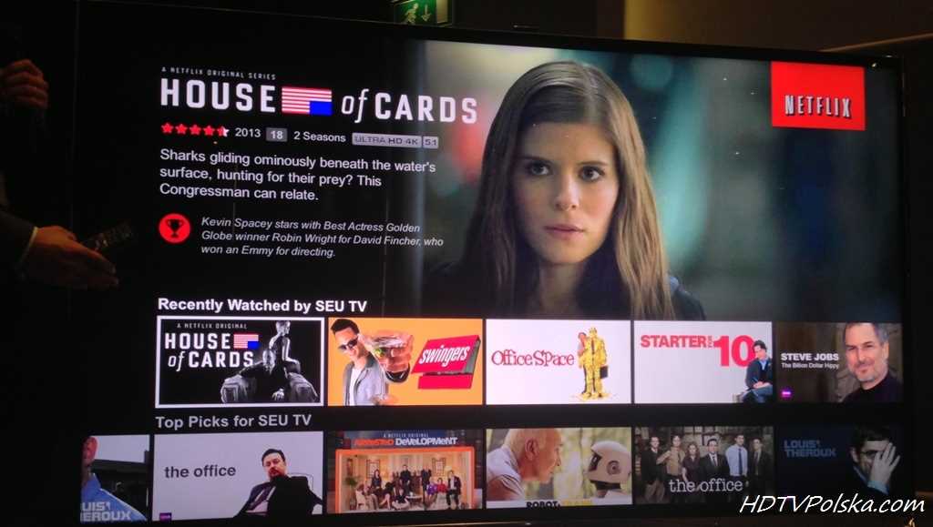

Samsung UE55HU8500L pod względem Smart TV jest bezkonkurencyjny w swojej klasie. Jeżeli zależy Wam na tego typu dodatkach to będziecie w siódmym niebie. Poczynając od aplikacji, przeglądania www a kończąc na obsłudze multimediów z USB. Samsung chwalił się pod koniec 2013 roku, że ma już w Polsce ponad 105 aplikacji. To rekord a firma cały czas dodaje coś nowego. Pudelek na TV? Albo demotywatory czy Filmweb? Nie ma problemu. Wszystko chodzi szybko i sprawnie. Nic się nie zacina. Na nic nie czekamy. Jest lepiej niż w telewizorach z zeszłego roku. Ekran posiada także obsługę rozmów głosowych Skype. Bez problemu skorzystamy też z portali społecznościowych jak Facebook czy Twitter.
