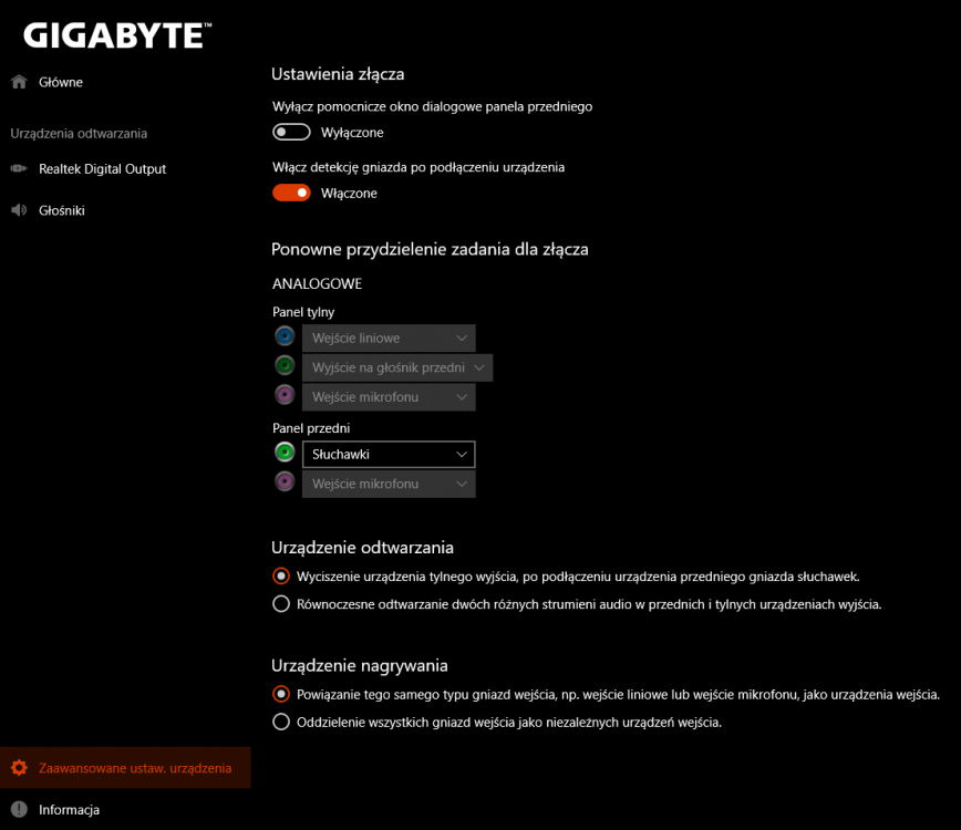

Posiadam takie wejścia na karcie dźwiękowej. Pod które wejście się podpiąć?
Share this post
Link to post
Share on other sites
Do Z906 masz możliwość podłączenia 4 źródeł dźwięku, 2x optyk, 1 coaxial i wejście liniowe 6x jack
sprawdz co jest na panelu tylnym płyty głównej to co pokazujesz to widok sterowników karty a nie wyjscia audio z płyty, aktualizacja sterowników i zaawansowane ustawienia karty , ustawienia windowsa w mixerze, jeśli płyta ma wyjście optyczne i/lub coaxial to znajdź w ustawieniach, ?? W zaawansowanych, opcje włączenia dźwięku przez wyjście cyfrowe
Albo podłącz jackami wyjscia liniowe z karty do z906, powinien być specjalny kabel do tego, poprzedni model z5500 ma w zestawie kabel 6x jack do podłączenia analogowego sygnału.
A najlepiej to podaj jaki to jest płyta główna?

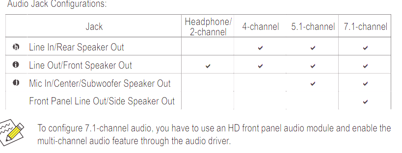

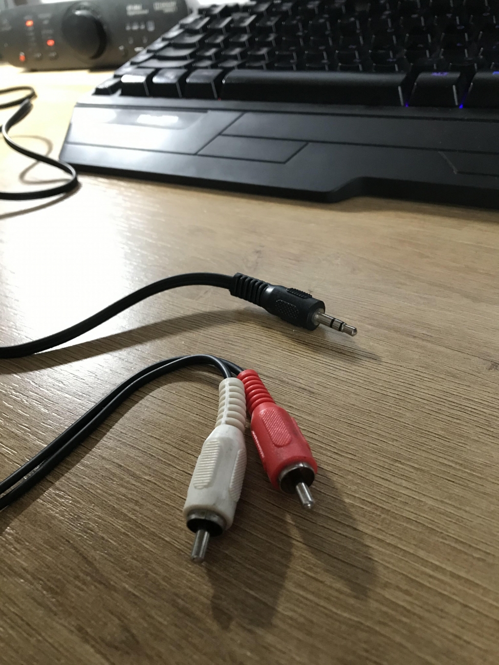

23 minuty temu, Jacob Wirkus napisał:
Co do modelu płyty głównej: screen3
Co do wejść tylnego panelu: screen1
Jeżeli chodzi o kable posiadam tylko Jacka i taki: screen2
troszkę słaba jest ta płyta jeśli chodzi wyjścia audio, co prawda jest napisane w instrukcji, że jest wsparcie dla S/PIDF... ale nie potrafię go na szybko zidentyfikować.
wyjść jest kilka poszukać gdzie jest wyjście S/PIDF albo podłączyć wyjścia liniowe zgodnie z instrukcją, muszą być 3 kable jack z kompa do z906 dla 5.1 (więcej z906 nie obsłuży):
albo wymienić z906 na wzmacniacz z wejściem HDMI i tam powinien być dźwięk, lub spróbować z konwerterem HDMI na optyk i coaxial
albo wymienić płyta na taką, która ma wyjście optyczne lub kupić kartę muzyczna z wyjściem optycznym/coaxialem
Taki masz wybór.
