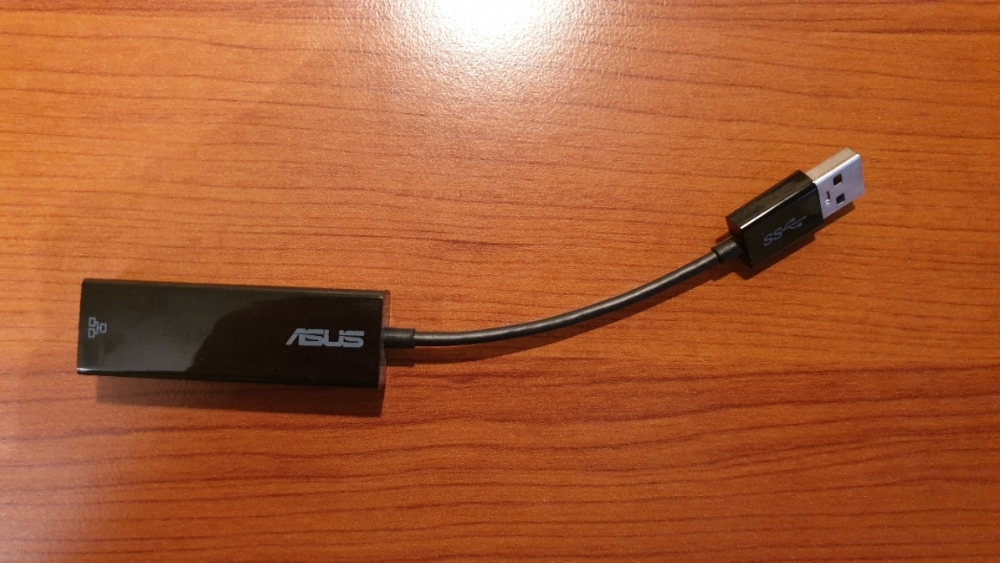

KoMer 5 Napisano 29 Września 2020 Zawsze TV miałem podłączony po kablu z routera (gigabitowy). I stary i nowy. I potrafiło buforować. Teraz tak jak pisałem: z routera po kablu do karty gigabitowej na USB a ta wpięta pod USB do TV. Co ciekawe w menu TV pod Połączenie--> Połączenie przewodowe (ethernet) wyświetla się nie połączono ale zarówno internet jak i sieć (plex) jest. Co do dźwięku to natywna aplikacja Plex na LG ma wbudowaną obsługę AAC, DD, DTS ale nie ma TrueHD. I jak ustawię ścieżkę audio na TrueHD i napisy SRT (przy PGS to samo) to aplikacja wyświetla błąd i nie puszcza filmu. Jak wyłączę napisy to film leci a w panelu serwera Plex wyświetla się że audio jest transkodowane z TrueHD do EAC3. Z Xplay nie ma takich problemów, TrueHD strumieniuje przy włączonych napisach SRT bez transkodowania (Xplay nie obsługuje PGS). Także polecam z ciekawości sprawdzić czy jak puszczasz film w TrueHD to Plex w tle Ci nie transkoduje dźwięku - jest to na tyle mało obciążające że nawet słaby serwer nie będzie miał z tym problemu. Shielda nie sprzedawaj, jako jedyne urządzenie puszcza Atmos przez Plexa. Sam będę kupował do soundbaru z Atmos, ale wciąż czekam aż Sonos załatwi problem z DTS. To w ogóle jest porąbane że z formatami dźwięku jest tyle problemów. Nawet LG dało ciała i w najnowszych CX nie ma wsparcia dla DTS a wcześniej było. Zostają soundbary od LG i Samsunga które mają też swoje problemy... Cytuj Udostępnij tę odpowiedź Odnośnik do odpowiedzi Udostępnij na innych stronach

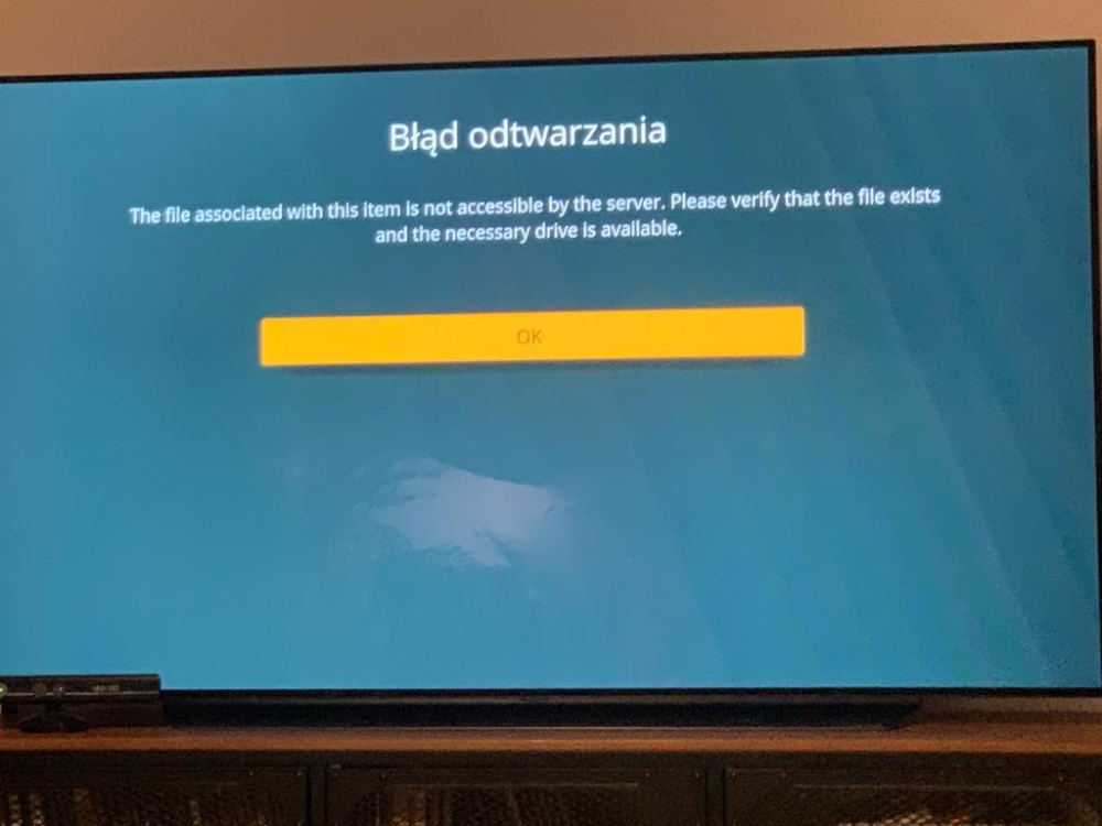

Wampirek 24 Napisano 7 Grudnia 2020 Szanowni Może nie w 100% w temacie, ale trochę tak. Nowy LG 65CX bez wsparcia dla DTSu. Film z dźwiękiem DTS - znalazłem w apce Plexa opcję odznaczenia wsparcia dla tego rodzaju dźwięku i filmy są odtwarzane z dźwiękiem - zakładam że serwer albo apka na TV jakoś ten dźwięk transkoduje w locie. Problem się pojawia gdy do takiego filmu są dołączone napisy, np. srt - bez względu czy wbudowane w plik z filmem czy jako osobny plik. Wtedy wyświetla się błąd jak na obrazku - Jeśli wyłączę napisy - plik jest odtwarzany bez przeszkód. - Plik z włączonymi napisami na innym odtwarzaczu (np. na komputerze albo przystawce Apple TV) jest odtwarzany bez problemu. Czy ktoś z Was miał podobny problem i zna rozwiązanie? Puszczenie filmu 4K z Apple TV nie wchodzi w grę bo ta nie obsługuje takiej rozdzielczości. Serwer Plexa jest na WD my cloud mirror wiec nie ma żadnej mocy do transkodowania czegokolwiek (np. filmu 4K na laptopa o niższej rozdzielczości ekranu, wycięcie HDRu, itd.). Chciałem sprawdzić aplikacje Xplay ale nie jest dostępna w sklepie LG na telewizorze W Was moja nadzieja. Przeryłem internety i nie znalazłem rozwiązania Sent from my iPhone using Tapatalk Cytuj Udostępnij tę odpowiedź Odnośnik do odpowiedzi Udostępnij na innych stronach
efel 1 395 Napisano 8 Grudnia 2020 11 godzin temu, Wampirek napisał: Problem się pojawia gdy do takiego filmu są dołączone napisy, np. srt - bez względu czy wbudowane w plik z filmem czy jako osobny plik. Wtedy wyświetla się błąd jak na obrazku Jakim obrazku? 11 godzin temu, Wampirek napisał: Jeśli wyłączę napisy - plik jest odtwarzany bez przeszkód. - Plik z włączonymi napisami na innym odtwarzaczu (np. na komputerze albo przystawce Apple TV) jest odtwarzany bez problemu. Dobra już wiem o co chodzi. Klient Plex na webos ma to do siebie że nie potrafi obsłużyć niektórych napisów i wymusza transkodowanie wideo. Dlatego na Twoim dysku NAS to nie będzie działać. Rozwiązaniem jest xplay - on pokazuje wybór których napisów spowoduje transkodowanie wideo i potencjalne problemy Cytuj Udostępnij tę odpowiedź Odnośnik do odpowiedzi Udostępnij na innych stronach
Wampirek 24 Napisano 8 Grudnia 2020 Ale Plex sobie spokojnie radzi z wyświetlaniem napisów SRT z zewnetrznego pliku. Jedyny problem ma gdy dźwięk filmu jest w DTS - wtedy wyświetla taki komunikatSent from my iPhone using Tapatalk Cytuj Udostępnij tę odpowiedź Odnośnik do odpowiedzi Udostępnij na innych stronach
Wampirek 24 Napisano 8 Grudnia 2020 Edit: Najtańsze rozwiązanie - program BOX 4, darmowy na Windowsa. Zmienia tylko ścieżkę audio na wybrany format, nie dotyka w ogóle ścieżki video - idealne rozwiązanie i bardzo proste w użyciu. Może komuś się przyda Sent from my iPhone using Tapatalk Cytuj Udostępnij tę odpowiedź Odnośnik do odpowiedzi Udostępnij na innych stronach
efel 1 395 Napisano 9 Grudnia 2020 23 godziny temu, Wampirek napisał: Ale Plex sobie spokojnie radzi z wyświetlaniem napisów SRT z zewnetrznego pliku Tak naprawdę to Plex sobie wybiera ścieżkę napisów automatycznie. Jak ręcznie tego nie wybierzesz, to czasami potrafi wybrać taką którą wymaga transkodowania. Dodaj do tego fakt że na liście do wyboru masz nie tylko napisy srt które sobie sam wgrałeś do folderu z filmem, ale też np napisy które Plex umie sam ściągnąć z Internetu i robi się problem że napisów i ich formatów jest za dużo i można się pogubić. Xplay jest tutaj naprawdę najlepszym rozwiązaniem bo wyraźnie oznacza na liście napisy które spowodują transkodowanie. 23 godziny temu, Wampirek napisał: Jedyny problem ma gdy dźwięk filmu jest w DTS - wtedy wyświetla taki komunikat Dla mnie to wygląda jak błąd serwera i powinno się to zgłosić. Obejście problemu które znalazłeś jest ok, ale wymaga jednak trochę zachodu. Cytuj Udostępnij tę odpowiedź Odnośnik do odpowiedzi Udostępnij na innych stronach
romeq 0 Napisano 9 Grudnia 2020 U mnie też problem z buforowaniem rozwiązany Pomogła zwykła karta 1gbit na usb z allegro za 40 zł + xplay (niecałe 33 zł). Teraz filmy z bitrate 95mbps działają bez problemu Cytuj Udostępnij tę odpowiedź Odnośnik do odpowiedzi Udostępnij na innych stronach

Eleonor 410 Napisano 9 Grudnia 2020 Godzinę temu, romeq napisał: Pomogła zwykła karta 1gbit na usb z allegro za 40 zł Zdradzisz jaką to dokładnie kartę kupiłeś na Allegro ? Cytuj Udostępnij tę odpowiedź Odnośnik do odpowiedzi Udostępnij na innych stronach
Barnaba 1 096 Napisano 9 Grudnia 2020 18 minut temu, Eleonor napisał: Zdradzisz jaką to dokładnie kartę kupiłeś na Allegro ? Na 100% działa ten ANKER USB 1Gb Ethernet 1 1 Cytuj Udostępnij tę odpowiedź Odnośnik do odpowiedzi Udostępnij na innych stronach
plast 144 Napisano 9 Grudnia 2020 Ja mam taką i też śmiga bez problemu: https://allegro.pl/oferta/karta-sieciowa-usb-3-0-gigabit-lan-100-1000mb-rj45-8768133218 Cytuj Udostępnij tę odpowiedź Odnośnik do odpowiedzi Udostępnij na innych stronach
Eleonor 410 Napisano 9 Grudnia 2020 5 minut temu, plast napisał: Ja mam taką i też śmiga bez problemu: https://allegro.pl/oferta/karta-sieciowa-usb-3-0-gigabit-lan-100-1000mb-rj45-8768133218 Na wifi w LG mam ok 320 Mbps Sprawdziłem jakiegoś 5 letniego Edimaxa gigówkę na USB ,który leży w szafie i też działa ale tylko ok 130 Mbps .... Coś szybszego mnie interesuje na USB - jaką ta karta prędkość u Ciebie osiąga ? Cytuj Udostępnij tę odpowiedź Odnośnik do odpowiedzi Udostępnij na innych stronach
