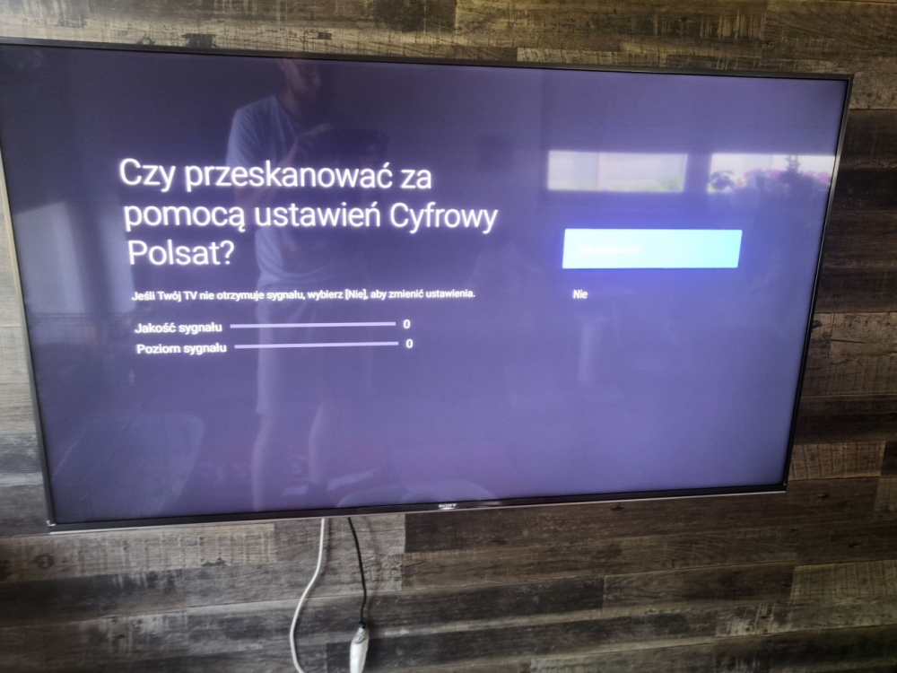

djzwierzak 1 Napisano 28 Maja 2022 Witam. Mam 2 problemy. 1. Po przeprowadzce do domu jest problem z poprawnym działaniem modułu CI 0 sygnały 0 jakości. Podłączając zewnętrzny dekoder wszystko działa. Na kablu przed tv wszystko okej. Podłączając do tv nic.... Dodatkowo nawet nie można wyszukać kanałów które powinny być dostępne. Restart do fabrycznych nic nie dał Dalej to samo. Nie wiem czy upalił się wtyk satelitarny czy co... 2. Od 3 dni świruje głośność telewizora. Oglądam netflixa i nagle bum wywali mi głośność 2 razy mocniej i zaraz wraca do poprzedniego. Dzieje się to nie regularnie. Radio internetowe z tv tak samo działa. Pierwsze co to wyjąłem baterie z pilota bo myślałem, że pilot ale dalej to samo. Ustawienia fabryczne i dalej to samo. Aktualizacji systemu brak..... Zgłaszać na gwarancje? Zostały 3 tygodnie do końca gwarancji i chyba tak zrobię.... Cytuj Udostępnij tę odpowiedź Odnośnik do odpowiedzi Udostępnij na innych stronach

djzwierzak 1 Napisano 2 Czerwca 2022 No i tv zabrane Serwisant sam sie zdziwil ze niema ani sygnalu ani jakosci.... Jak wszedl w menu serwisowe to na rubryce EARC i Temp zamiast 00000 wszystkie miały cyferki. Jak bedzie cos wiadomo dam znac jaki finał tej sprawy. Aha oficjalnie serwisant mi powiedział ze TV Sony nie lubią sie z MODUŁAMI CI ... Cytuj Udostępnij tę odpowiedź Odnośnik do odpowiedzi Udostępnij na innych stronach

djzwierzak 1 Napisano 9 Czerwca 2022 Wymienili plyte glowna i problem dalej z sygnalem satelitarnym jest 0 0.... Serwisant juz sam nie wie co moze byc nie tak. Biore jutro dekoder satelitarny na pokazanie serwisantom ze to dziala przez dekoder i hdmi i niech robia cos z tym.... Cytuj Udostępnij tę odpowiedź Odnośnik do odpowiedzi Udostępnij na innych stronach
mikoko 62 Napisano 9 Czerwca 2022 (edytowane) Wejdź w ustawienia tunera i wybierz pojedynczy main. Może jest ustawiony na 2 main i sub. Kabel antenowy daj do złącza main Edytowane 9 Czerwca 2022 przez mikoko Cytuj Udostępnij tę odpowiedź Odnośnik do odpowiedzi Udostępnij na innych stronach
djzwierzak 1 Napisano 9 Czerwca 2022 Jest tak zrobione. Przy konfiguracji tak jest i dalej sygnal 0 i jakosc 0. Gdzie to nie powinno byc zalezne z nawet modulem CI Cytuj Udostępnij tę odpowiedź Odnośnik do odpowiedzi Udostępnij na innych stronach
mikoko 62 Napisano 9 Czerwca 2022 (edytowane) A naziemna ci wyszukuje? Sprawdź czy dla nowej płyty głównej masz najnowszy soft Edytowane 9 Czerwca 2022 przez mikoko Cytuj Udostępnij tę odpowiedź Odnośnik do odpowiedzi Udostępnij na innych stronach
djzwierzak 1 Napisano 10 Czerwca 2022 jest najnowszy a naziemnej anteny nie mam wiec nie sprawdze. Niby wyczytalem ze po aktualizacjach siadaja zasiegi.... Nie wiem juz co moze byc nie tak... Cytuj Udostępnij tę odpowiedź Odnośnik do odpowiedzi Udostępnij na innych stronach
mikoko 62 Napisano 10 Czerwca 2022 Ja bym modułu na dekoder nie wymienił. Wziąłbym jakiś na e2 z czasem Sony sprawi soft. Teraz nowy soft w ultrabox 4K wzbudza bardzo mieszane reakcje. Cytuj Udostępnij tę odpowiedź Odnośnik do odpowiedzi Udostępnij na innych stronach

djzwierzak 1 Napisano 10 Czerwca 2022 Tylko co mam zrobic jak mi serwisant mowi ze niemaja pomyslu ? To nie wina modulu a tv no chyba ze nie wiem co antena jest zla ? Bez sensu na dekoderze dziala na tv nie ? Cytuj Udostępnij tę odpowiedź Odnośnik do odpowiedzi Udostępnij na innych stronach
mikoko 62 Napisano 10 Czerwca 2022 (edytowane) Serwis nie musi wiedzieć ze masz dekoder. Walcz o wymianę tv. Mów mam moduł i tv jest do tego przeznaczony. Tv nie spełnia podstawowego zadania oglądania tv Edytowane 10 Czerwca 2022 przez mikoko Cytuj Udostępnij tę odpowiedź Odnośnik do odpowiedzi Udostępnij na innych stronach

djzwierzak 1 Napisano 10 Czerwca 2022 Dzwonil serwisant. Miałem przywrócić ustawienia fabryczne bo kiedyś sie spotkali z tym, że tak było. Efekt : EDIT: Nawet nie moge stroic recznie kanalow satelitarnych bo ta opcja jest wylaczona.... Cyfrowe i analogowe tak..... Bez sensu Cytuj Udostępnij tę odpowiedź Odnośnik do odpowiedzi Udostępnij na innych stronach
djzwierzak 1 Napisano 10 Czerwca 2022 Jeszcze w niedziele bo bede mial wtedy z kim sciagne tv zaniose blizej wejscia na poddasze i puszcze innym kablem antenowym omijajac gniazdo.... Moze cos w gniezdzie jest spier.... Kij wie Cytuj Udostępnij tę odpowiedź Odnośnik do odpowiedzi Udostępnij na innych stronach
mikoko 62 Napisano 10 Czerwca 2022 A jak nie to płyta nie jest sprawna. Gdzieś obiło mi się o oczy ze w tym modelu lubiły padać płyty główne Cytuj Udostępnij tę odpowiedź Odnośnik do odpowiedzi Udostępnij na innych stronach
djzwierzak 1 Napisano 10 Czerwca 2022 Nowa płyta i już padaka ? Zobaczymy co będzie jak podłącze na krótko. Lecz było by mega dziwne jak by tuner działał na gniazdku normalnie a tv gryzło sie na gnieździe.... Chociaż to Sony to wszystko jest możliwe . Cytuj Udostępnij tę odpowiedź Odnośnik do odpowiedzi Udostępnij na innych stronach
mikoko 62 Napisano 10 Czerwca 2022 Może tak być. Weź sprawdź F-ke, gniazdo. Tuner jest dość wybredny Cytuj Udostępnij tę odpowiedź Odnośnik do odpowiedzi Udostępnij na innych stronach
