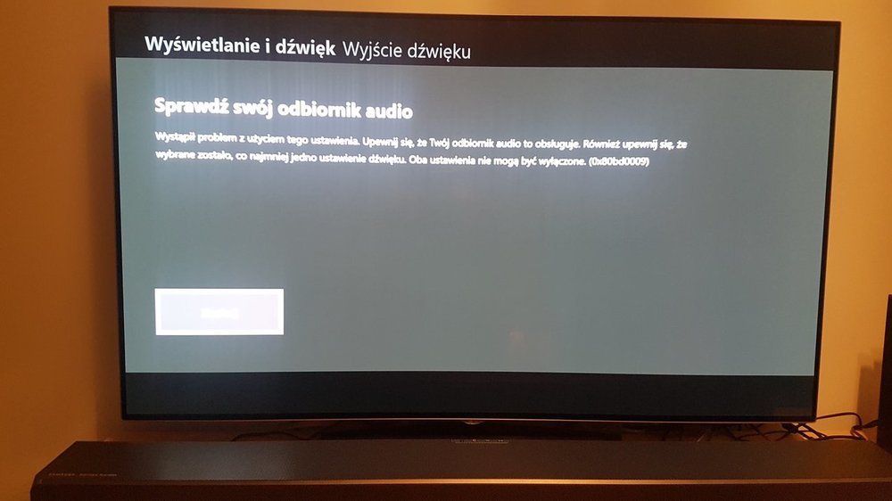

Zakupiłem Soundbar HW-N950 i chciałbym go podłączyć po przez HDMi -ARC do konsoli, ale wywala  mi błąd 0x80bd0009. Dodam, że zainstalowałem tę aplikację Dolby Akcess i zrobiłem wg instrukcji, ale za każdym razem wywala mi błąd. Wyczytałem na zagranicznych forach, że nie tylko ja mam taki problem i to wina oprogramowania. Spotkał się ktoś z tym? ktoś testował ZF9 i czy też wyskakiwał ten błąd?

Tak zrobiłem a powiedz  mi ty masz  zwykle hdmi  masz podłączone? Czy hdmi arc? Bo mi wywala  ten błąd  cały czas zrób screena  jak możesz jak masz to poustawioane?

masz tutaj zdjęcia jakie mam na konsoli bo nie wiem jak wysłać na priv zdjęcia

w momencie kiedy zmieniam te ustawienia na Dolby Atmos mam ten błąd. Aplikacje mam zainstalowaną zrób jak możesz screena

zrobiłem wszystko co można , nawet zrestartowałem oprogramowanie w konsoli ale to i tak nic nie pomogło cały czas mi ten błąd wyskakuje. bardzo dziwne, że Tobie to działa. Rozmawiałem z Samsungiem i Microsoftem i oni nie mogą tego wytłumaczyć. jeszcze Ci przesyłam 2 linki które dotyczą tego problemu. Podeślij mi te screeny bo to po prostu niemożliwe, że Tobie jakimś cudem działa a innym nie. Na koniec Ci powiem, że mam nanowszy soft w Soundbarze i Konsoli.
