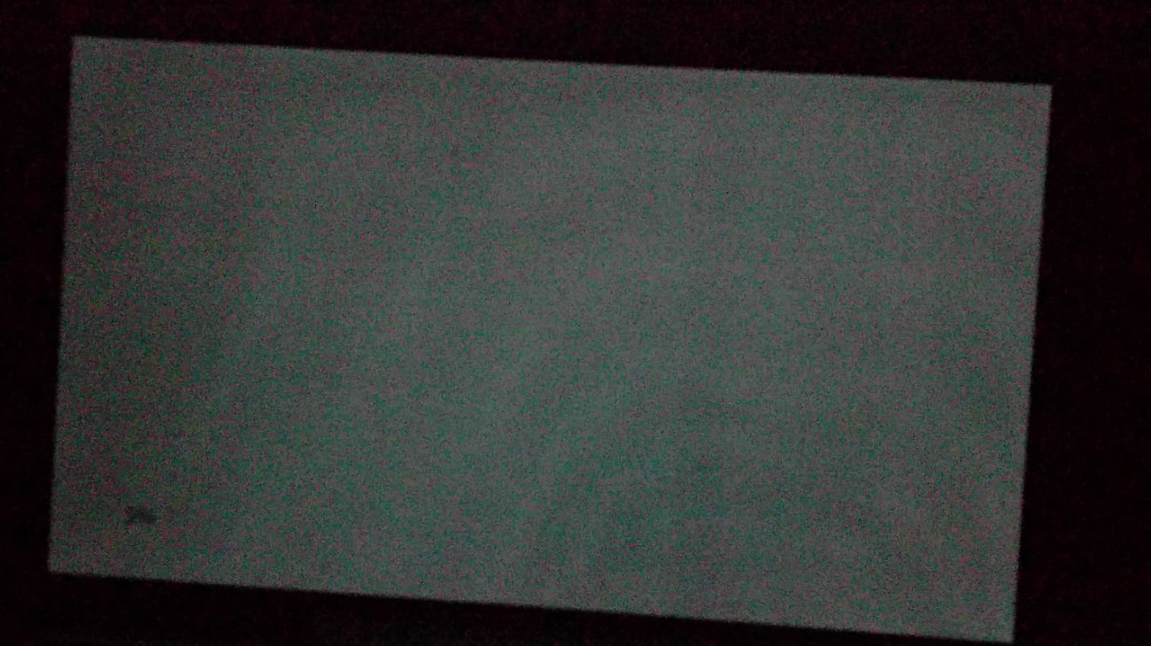

Witam! We wtorek zakupiłem b8 65 cali,robiąc test szarości 5% wyszło mi tak.Czy kwalifikuję się do wymiany.pozdrawiam i proszę o szybką odp.
Pokaż jeszcze 10 i 20 procent. Trochę za jasne te zdjęcie.
Wysłane z mojego POCOPHONE F1 przy użyciu Tapatalka
dzięki za zainteresowanie,prześle zdjęcia jak zrobi się ciemniej.
Co prawda oglądam na telefonie, ale wygląda w porządku. Moja wygląda gorzej na 5% i w normalnym użytkowaniu tragedii nie ma.
Na jakim trybie obrazu robione foty?
Prawdziwy test dla szarych plansz to ISF (Dark Room) ;)
Wysłane z mojego Mi MIX 2S przy użyciu Tapatalka
10% żonie nie udało się znaleźć,wstawie jutro ja wieczorem.czas do wymiany mija we wtorek.
tryb expert widne pomieszczenie
Moim zdaniem możesz zatrzymać. Powinno być ok podczas normalnego oglądania.

Ja z mojego doświadczenia mogę powiedzieć, że najlepiej zlokalizować na planszy 5% wszelkie wyraźnie kontrastujące ze sobą obszary a następnie wieczorem przy wyłączonym świetle włączyć jakiś film/serial w dobrej jakości i w tych samych miejscach sprawdzić czy nie będą pojawiały się "powidoki". Pionowe pasy najszybciej rzucają się w oczy na planszy testowej ale bardzo zdradliwe mogą być małe rozjaśnione obszary.
Moim zdaniem to trzeba ocenić samemu, opinia osób trzecich na podstawie niekoniecznie w pełni wyraźnych zdjęć może wprowadzić w błąd. Oczywiście pierwsze badanie może być mylące ponieważ szara plansza może zmieniać się wraz cyklami kompensacji. Sam się o tym przekonałem gdyż moja była na początku całkiem czarna na 5% a teraz wygląda w miarę w porządku.
