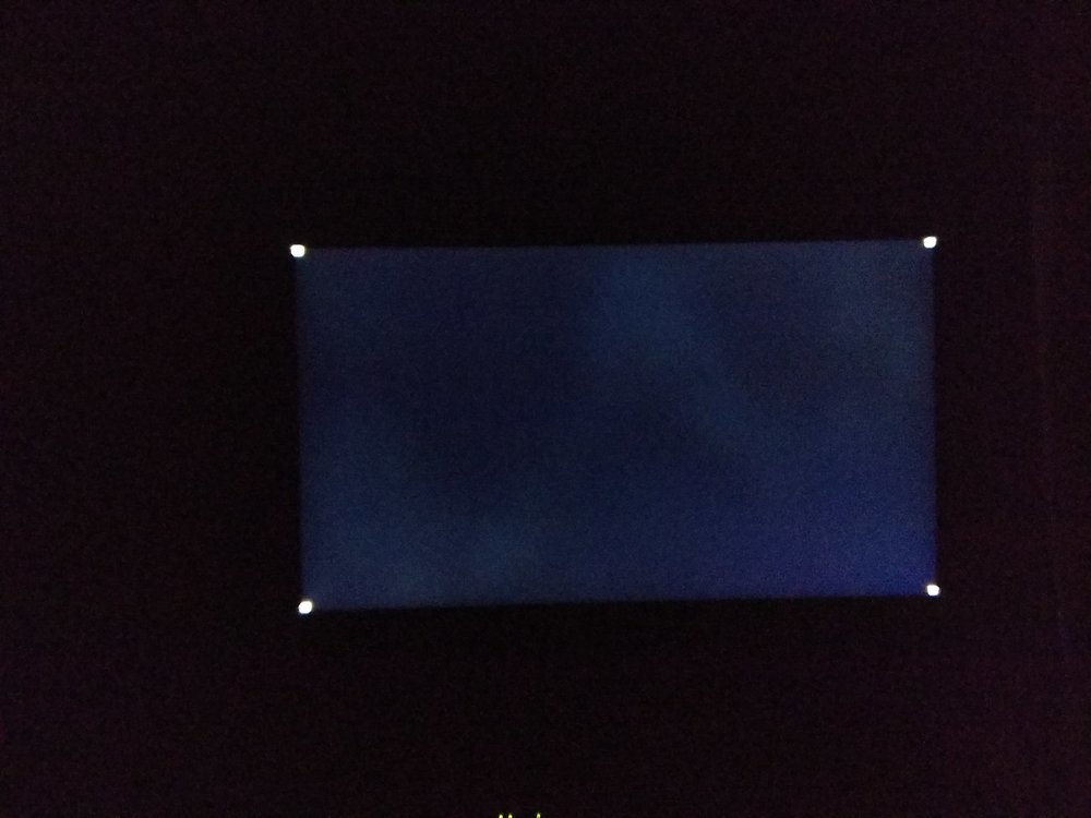

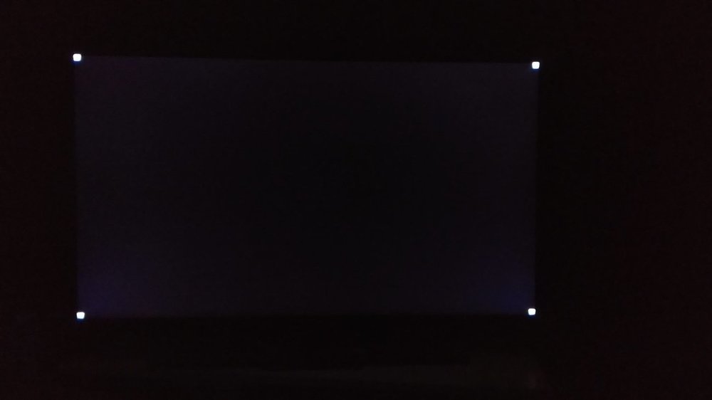

Poziom czerni hdmi na auto, plik z hdtvpolska z pendrive local dimming był na wysoko, zmieniłem na nisko, clouding zrobił się nieco mniejszy:
Obraz hdr standard
Zdjęcie wzmacnia efekt na żywo jest delikatny
Teraz to już niewiem czy głosić na reklamację, Czy uznać to za akceptowalne, przypomnę, że to 82 cale
Edytowane przez BogeRYL
Ja to puszalem na pliku 1080p z laptopa bo akurat nie mam pod ręką pendrive ale raczej znaczenia to nie powinno mieć. Jak przy normalnym oglądaniu tego nie widać to bym się nie przejmował. Moim zdaniem nie jest źle. Nie rozumiem tylko tego co napisałeś o tym HDR? Ten plik jest w jakości HDR czy coś innego miałeś na myśli?

Plik wykrywa w formacie hdr
Przy oglądaniu tv, filmów czy graniu nie umrze tego, no chyba, że będzie ciemna scena to będzie delikatne rozjasnienie.
Myślę, że perfekcyjnie nigdy nie będzie, zmieniać też za bardzo nie chce ponieważ nie ma problemów z bandingiem A kto wie co kolejnego przyjdzie...

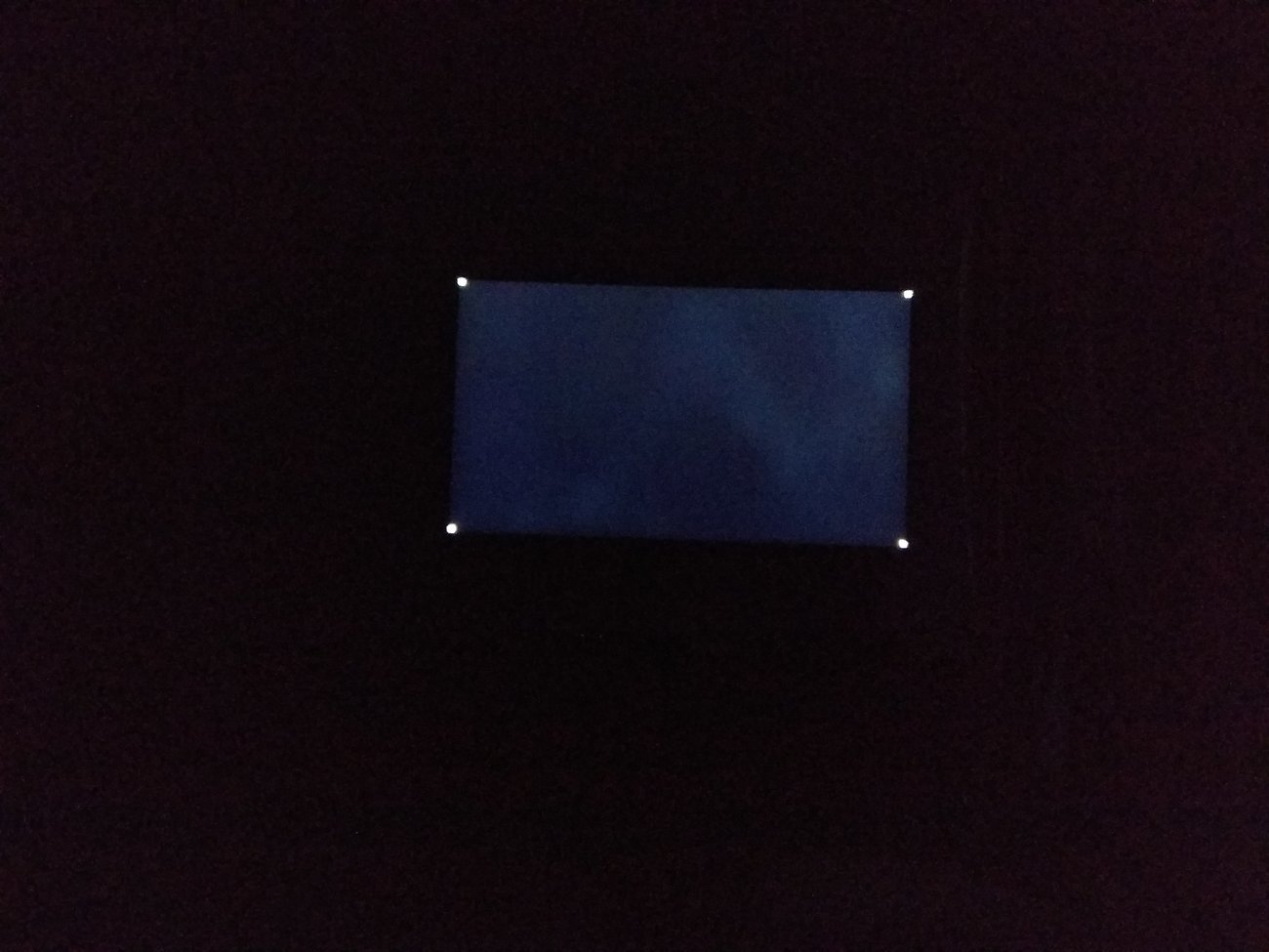

Na trybie HDR+  wygląda to tak
Jest ok. W trybie HDR jest większa jasność poprostu. Ale nie ma się czym przejmować.

Sprawdź na tym pliku. Jeśli tu wszystko będzie ok to znaczy że jest dobrze.
U mnie na tym czerń, równomierność podświetlenia wręcz idealna nawet jak włączyłem HDR+
U mnie na tym czerń, równomierność podświetlenia wręcz idealna nawet jak włączyłem HDR+. I pofatygowałem się nawet do samochodu po pendrive żeby to sprawdzić ?

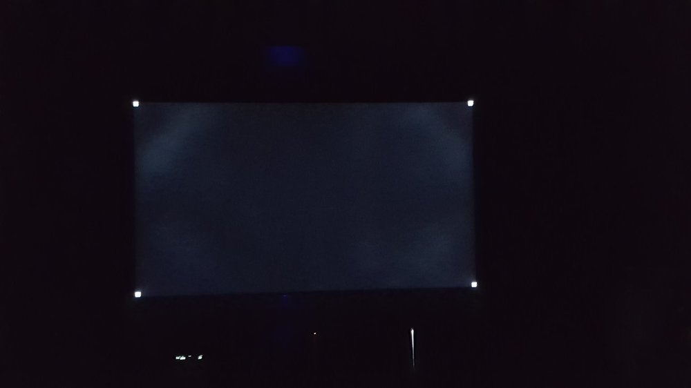

Wygląda to tak na standard w
1. Local dimming standard
2.local dimming niska
Niewiem co mam myśleć...

20190116_160214.jpgBiorąc pod uwagę fakt, że jest to 82 całe myślę że jest fajnie. Możesz spać spokojnie. Pamietaj, że im większa przekątna tym większy clouding

Nie ma tragedii :) widziałem dużo gorsze w swoim życiu ;)

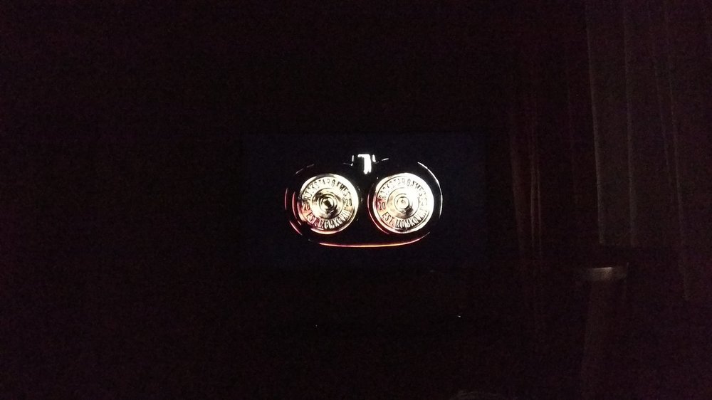

Dla tego modelu najlepszym testem na clouding jest to wideo:
a to dlatego, że ten model ma problem z lokalnym wygaszaniem - tj. zwykle nie działa i podświetla wszystko. No wiec jak tu widzisz rażący clouding to będziesz go widział:
-w wielu ciemniejszych scenach w materiałach HDR
-w grach (nawet nie HDR)

Ja zauważyłem, że najlepiej ukrywa clouding ustawienie local dimming na średni. Ostatecznie tv zwróciłem bo sporo gram i nie dało się tego ukryć. Biały celownik, biały wskaźnik, ekran loadingu z białym kółkiem lub napisami - zawsze był widoczny.

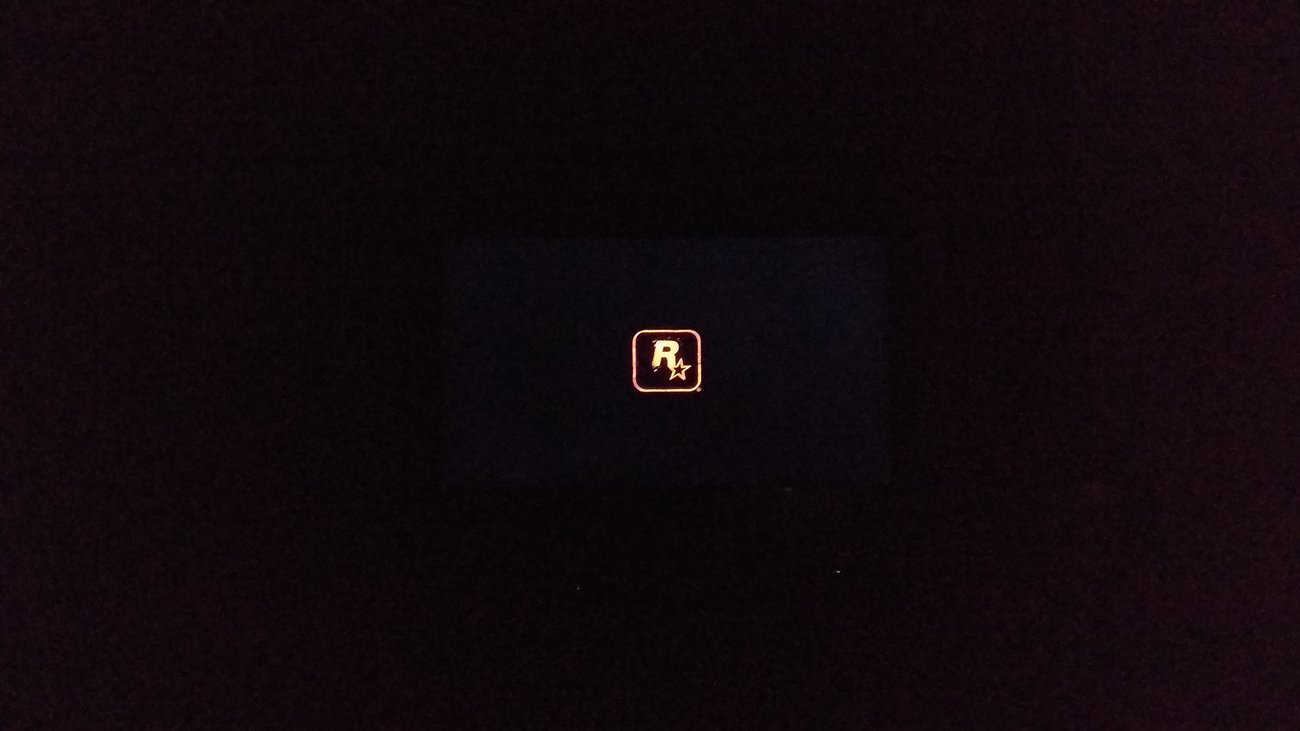

Również sporo gram, szczególnie jakoś mi to nie przeszkadza, przekątna wiele rekompensuje A i tak jedynie te problemy widzę najmocniej tylko w rdr2.
Jakoś muszę się z tym pogodzić jeśli będzie gorzej to wezmę serwisanta, spróbuje jeszcze postawić go na stopkach może to coś zmieni

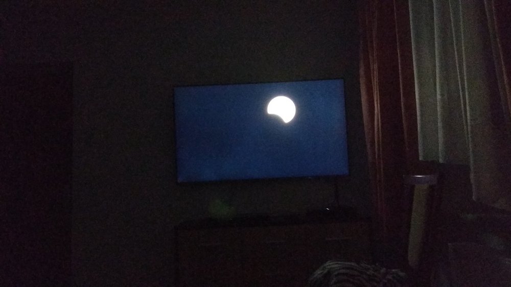

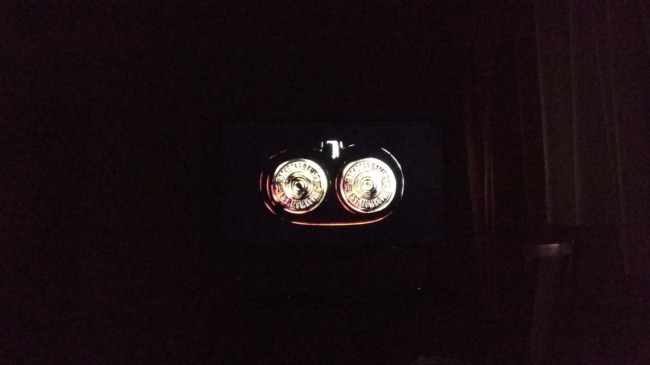

U mnie na rdr2 tak to wygląda przy włączonym HDR. Dziś grę kupiłem i dopiero zaczynam się bawić. Wszędzie sugerują żeby wyłączyć HDR ale na razie testuję i raz gram z HDR a raz na sdr i sprawdzam jak gra wygląda lepiej. A z tym księżycem też jest okej, księżyc widać a dookoła czarno.

Seria NU8002 podobnie jak modele zeszłoroczne ma pionowe strefy wygaszania.
Na zdjęciu wygląda jakby nie działało w ogóle lokalne wygaszanie.
Jeśli jasny obiekt jest centralnie na środku (jak biały krzyż) i obok nie ma nic jasnego to boki powinny być czarne.
Dopiero jeśli np. na środku jest dłuższy jasny napis to wtedy może pojawić się efekt jak na powyższym zdjęciu.
Oczywiście najbardziej będzie to widoczne w HDR gdy matryca jest maksymalnie podświetlona.
Edytowane przez slavi77
