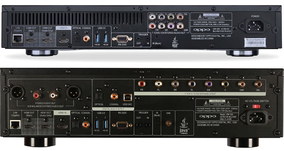

pmcomp 1 500 Napisano 1 Maja 2017 (edytowane) No to mamy nowe, długo oczekiwane nowe OPPO ... na razie w przedsprzedaży. Ale juz wszystko albo prawie wszystko wiadomo: No i najciekawsze zdjęcie rozbierane: Wygląda super. Zasilanie liniowe. Moim zdaniem do części analogowej. Wydaje mi się, że "stara" płytka zasilacza do części cyfrowej została i jest zamknieta w puszce (na zdjęciu powyżej toroidalnego transformatora). Tu porównaniu do poprzednika: Nie sądzę, żeby w temacie jakości obrazu cos się zmieniło. Po tylnym panelu widać, że zastosowano tą samą płytę cyfrową. A nad nią dołozono nową płytę z przetwornikami DAC i stopniem wyjść analogowych. Tu 203-ka. Ten sam napęd. Tu wszystkie informacje techniczne: https://www.oppodigital.pl/produkty/oppo-udp-205.html Player zawiera dwa 32-bitowe kości przetwornika DAC od ESS Technology ES9038PRO SABRE. To są bardzo dobre i nowoczesne kości. Z tego co "czytam" topologię płytek jedna kośc obsługuje wyjścia wielokanałowe 7.1, druga dedykowane wyjścia stereo. Niestety nie podano jakie są opampy na wyjściach analogowych, zarówno wielokanałowych 7.1 jaki i tych stereo. Player posiada wejścia na przetwornik czyli może pracować jako DAC dla innych urządzeń np. dla komputera. No bo srebrne krążki potrafi czytać sam. Także przyjmować pliki z HDD po USB czy po LAN z NASów. I najciekawszym jest jak ten player zagra w audio po wyjściach analogowych, szczególnie w stereo. Bo jak wielokanałowo po wyjściach HDMI to juz wiemy z modelu 203. Cena ??? No cóż ... każdy musi sam sobie odpowiedzieć po co mu taki klocek. Np. ja mam zewnętrzny DAC dCS więc do stereo kolejnego przetwornika nie potrzebuję . Pozdro Jeszcze małe zdanie komentarza. MOIM ZDANIEM ta wielokanałowa, wypasiona płyta wyjść analogowych jest całkowicie "na plaster". Tu rządzi HDMI, niestety . I miłośnicy kina z niego skorzystają. Proponuje OPPO wypuszczenie modelu UDP-204 takiego jak 203 ale z zasilaniem liniowym do analogu i częścią cyfrowo-analogową do stereo tak jak w 205. Wtedy miłosnicy stereo z płyt, serwerów czy z wejśc cyfrowych skorzystają z wyjść stereo. I będzie git . Za np. 5.500 zł. Wtedy wróżę sukces . Pozdro Edytowane 1 Maja 2017 przez pmcomp Cytuj Udostępnij tę odpowiedź Odnośnik do odpowiedzi Udostępnij na innych stronach
