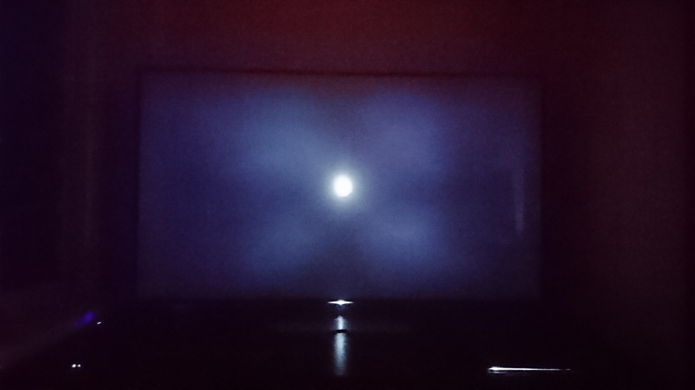

Witam, jak w temacie czy zdjęcie prezentuje clouding? Dodam, że pola znikają jak podświetlana jest inna cześć tv. DSC_0520.JPGDSC_0517.JPG

Wyglada na clouding .Biala plama na srodku ekranu  to efekt  lampy blyskowej aparatu  fotograficznego czy  cos innego?

Ustaw parametry obrazu aby clouding byl najmniej widoczny .Wiecej nic nie mozna zrobic.
Nie wiem jaki posiadasz telewizor ale proponuje sprawdzic  kazdy tryb obrazu  . Probowac zmienic podswietlanie ekranu i sprawdzic czy clouding bedzie mniej widzoczny.

Tak, to clouding i ustawienia obrazu nie będą miały nań żadnego wpływu. Na ile jest to widoczne i uporczywe podczas oglądania nie ocenimy, ponieważ to co prezentują zdjęcia zależy od ustawionej ekspozycji podczas robienia ich.
Masz rację Macku, zdjęcie trochę wyolbrzymiło efekt, ale jest on w ciemnych scenach znaczący, są zdecydowanie jaśniejsze boki niż środek. Co do ekspozycji to telefon był ustawiony na automat i parametry zdjęcia poniżej
A siła podświetlenia panelu to nie jest zakladka ustawienia obrazu? :)
