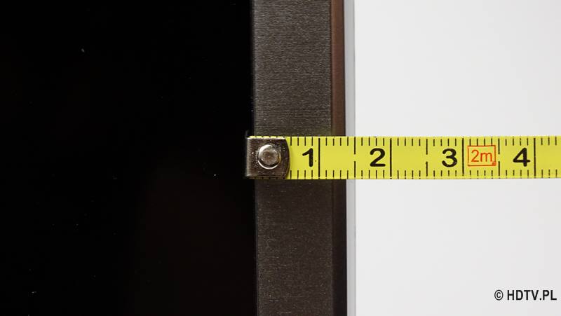

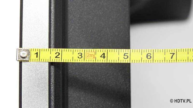

Ekran otacza ramka o grubości około 16 mm. Telewizor nie należy do zbyt smukłych (około 5cm)

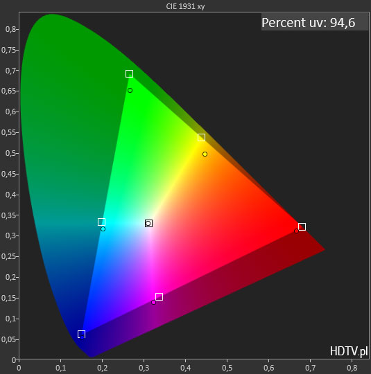

Reprodukcja Obrazu
Fabrycznie
[td]wb_pre.png[/td][td]gamut_F.jpg[/td]
Reprodukcja barw w ustawieniach fabrycznych jest na standardowym poziomie jaki zapewnia nam producent w bieżącym roku. Jest to całkiem dobry poziom, ale z pewnymi niuansami wartymi dopracowania. W tym konkretnie modelu biel posiadała niedobór składowej czerwonej, oraz odbiegającą od normy charakterystykę jasności. Wizualnym rezultatem tych przekłamań było zmniejszone nasycenie odcieni czerwieni. Pozostałe rejony barw były oddane z wysoką precyzją, jednak to czerwienie są najistotniejsze. Mocno bowiem wpływają na wygląd odcieni skóry, na których łatwo wyłapać nawet niewielkie problemy. Podsumowując zatem - większość barw jest na swoim miejscu i jest reprodukowana zgodnie z wizją reżysera. Czerwienie są jednak lekko wyprane, odcienie skóry trochę za blade i kontrastowość obrazu nieznacznie zaniżona.
Po kalibracji
[td]wb_post.png[/td][td]gamut_C.jpg[/td]
Nie powinien być żadną niespodzianką fakt, że błędy w reprodukcji obrazu udaje się wyeliminować w niemalże stu procentach. JU6800 tak jak pozostałe telewizory Samsunga, posiada bardzo rozbudowane opcje kalibracyjne, które pozwalają, z chirurgiczną precyzją, ustawić odcień bieli, oraz charakterystykę jasności (gammę). Po zabiegu kolory lądują na swoich miejscach i istotnych (z perspektywy użytkownika) przekłamań nie ma. Filmy, treści telewizyjne i inne materiały, wyświetlane są dokładnie tak jak widział je reżyser na swoim skalibrowanym monitorze studyjnym. Kalibracja JU6800 ma też inną bardzo ważną zaletę - znacząco podnosi kontrast, ale o tym w następnej sekcji!
Pamiętajmy, że opis kalibracji tyczy się egzemplarza, który trafił do naszych testów. Egzemplarze takich samych telewizorów różnią się między sobą, więc te nabyte przez czytelników mogą mieć inne błędy odwzorowania barw (mogą być one większe lub mniejsze - nie ma reguły). Z tego powodu nie publikuję ustawień kalibracyjnych, bowiem są one indywidualne dla każdego telewizora i toru wideo. Zachęcam natomiast do poczytania o profesjonalnej kalibracji.

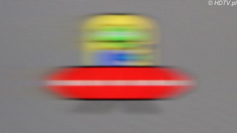

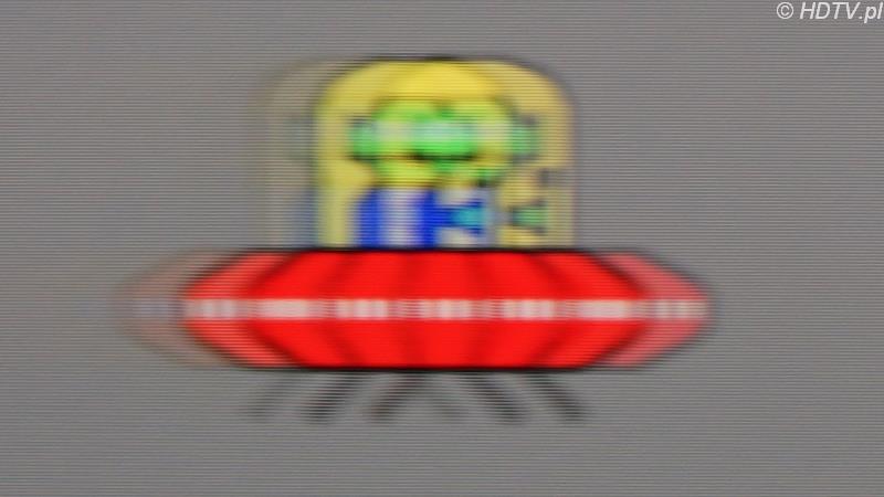

Największą kontrowersją dotyczącą tego telewizora jest 60Hz matryca, którą zastosował tu producent. W swoich testach i artykułach zawszę polecam telewizory, które posiadają realne 120, lub 240Hz, podczas gdy JU6800 musi zadowolić się najniższym wariantem. Od wyrażenia: matryca 50Hz (realne 60) wielu osobom jeży się włos na głowie. Czy słusznie? Tak i nie. Matryca użyta w tym telewizorze nie jest jak "stare 50Hz", które zostawiały wielkie smugi. Czas reakcji tej matrycy jest, na dzień dzisiejszy, w normie. Brak 120/240Hz nie pozwala jednak na zniwelowanie drugiego źródła smużenia, tzw. sample and hold blur'a, który został opisany w teście LG OLED EC930V. Nie jest to zatem wymarzona matryca do oglądania materiału telewizyjnego z szybkim ruchem (np. sportu). W takich warunkach widać rozmycie lub powielenie konturów, zależnie od ustawienia jasności wyświetlacza (na suwaku "podświetlenie").
Jeśli chodzi jednak o oglądanie filmów i poprawę ich płynności, to okazuje się, że producent postanowił wycisnąć ostatnie elektroniczne soki nawet z takiego, tańszego wyrobu. Samsung JU6800 jest jednym z nielicznych wyświetlaczy na rynku, który posiada upłynniacz działający na matrycy 60Hz. Do dyspozycji mamy zatem nie dwa, a jeden suwak - "Redukcja Drgań". Pozwala on poprawić płynność filmów, które przez swoją 24-klatkową naturę szarpią (zawsze, nawet w dużych, komercyjnych, kinach). Zrobienie 60 klatek z 24 pozwala zniwelować tą charakterystyczną skokowość. Nadmienić należy w tym miejscu, że od 60Hz w górę oko widzi już obraz o podobnej płynności. Przy filmach zatem telewizor nie ustępuje prawie wcale droższym modelom.
Alternatywną konfiguracją jest użycie funkcji Wyraźny Ruch (LED). Funkcja ta blokuje jednak dostęp do regulacji płynności materiału filmowego. Tu stawiam kropkę, bo nie polecam jej stosować.
[td=style='background-color:#eee;']Nazwa trybu[/td][td=style='background-color:#eee;']Informacje[/td][td=style='background-color:#eee;'][/td][td=style='background-color:#eee;']Obraz postrzegany w ruchu[/td][td=style='background-color:#eee;']Wyłączony/Włączony
Podświetlenie: 20
Wyraźny ruch LED: Wyłączony[/td][td]Smużenie:
bardzo duże
Maksymalna jasność:
365cd/m2[/td][td]Powielenie krawędzi:
brak (krawędzie rozmyte)
Poprawa płynności filmów (24p):
brak[/td][td]m_2.jpg[/td]
[td=style='background-color:#eee;']Włączony
Podświetlenie: 8
umiarkowane
Maksymalna jasność:
120cd/m2[/td][td]Powielenie krawędzi:
duże
regulowana płynnie suwakiem[/td][td]m_1.jpg[/td]

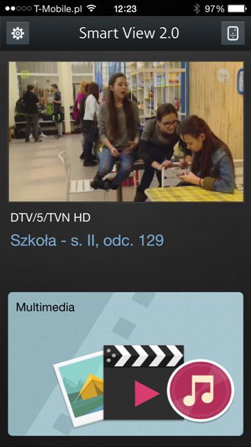

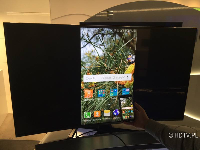

Aplikacja Smart View 2.0 pozwala na szybkie połączenie telewizora z naszym smartfonem. Możemy z niego przesyłać natychmiast zdjęcia, muzykę czy video. Aplikacja pozwala także na oglądanie telewizji wprost na ekranie mobilnego urządzenia! Jest to nie jako lustrzane odbicie: na urządzeniu mobilnym oglądamy dokładnie to samo co na telewizorze. Ponieważ telewizor nie posiada w zestawie pilota multimedialnego zdecydowanie polecam sterować nim własnie za pomocą tej aplikacji.

Gdyby tylko miał panel 120 hz czyli miał redukcję rozmycia (smużenia), ale wtedy pewnie byłby panel samsunga i miałby kontrast około 2200:1 a nie około 4000:1.
Czy to smużenie podczas oglądania sportu wygląda tak tragicznie, że dyskwalifikuje go do kupna. Czy jest możliwość wrzucenia krótkiego filmiku np. z piłką nożną. U mnie w mieście na razie nie ma tego modelu, a jestem nim zainteresowany.
Najlepiej nagrać sport na pendrive w formacie który tv odtworzy i/lub kazać sprzedawcy podłączyć polsat sport news z naziemnej i sprawdzić samemu. Te tv są w MM i Euro oprócz Saturn. Zwrócić uwagę czy za szybko poruszającymi się przedmiotami ciągnie się smuga i czy to będzie przeszkadzać przez powiedzmy 5 lub 10 lat użytkowania tego tv.

60Hz w obecnych czasach to kompletna kompromitacja producenta i porażka dla kogoś kto się na to złapie i kupi. Jak ktoś napisał powyżej do zdjęć ten TV jest super :) Ale jeśli nie zwracamy uwagi na zdeformowany obraz w szybkich scenach filmowych i sporcie to można kupować :) Przechodziłem to już na UE55HU6900 chciałem zobaczyć na własne oczy i dla mnie jest to nie do zaakceptowania. Nie da się oglądać i tyle może jakbym był ślepy na jedno oko to by mi nie przeszkadzało. Samsung w tym roku zaczyna się od wersji 7 poniżej to dla ludzi których jakość obrazu i komfort oglądania nie interesuje.
Edytowane przez bestman101
No tyle pisania w każdym teście i na nic? Przecież czarno na białym przedstawiłem, że nie da się nagrać takiego zjawiska jak smużenie: http://hdtvpolska.com/topic/34929-sledzaca-kamera-nowa-metoda-oceny-odwzorowania-ruchu-na-wyswietlaczach/
Da się sfotografować metodą motion tracking i wyniki (zdjęcia) są również czarno na białym w teście.
