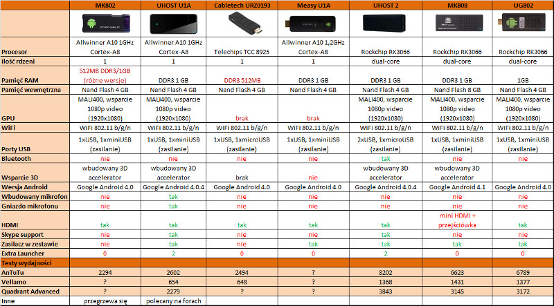

stanzil 0 Napisano 20 Stycznia 2013 Miałbym parę pytań apropos sticków HDMI. 1. Z tego co zauważyłem po wertowaniu na ten temat informacji od paru dni, to na rynku istnieją generalnie dwa typy sticków HDMI z RK3066: -Omawiany tutaj MK808 i jego różnego rodzaju klony -Uhost 2 Uhost 2 jest droższy, posiada tylko 4 GB pamięci, ale podobno jest bardziej wydajny. Przynajmniej jeśli wierzyć tej tabelce znalezionej u sprzedawcy na allegro :. Warto więc dopłacać do uhosta2 czy raczej wyższa wydajność wynika z firmware które np wymusza niższą rozdziałkę i stąd wyższe wyniki? Ze specyfikacji sprzętowej są tym samym - poza oczywiści wspomnianej pamięci. 2. Jak to jest z tymi klonami MK808. Wszystkie urządzenia wyglądają tak samo, mają tą samą specyfikację jak skąd więc wiadomo, czy nie kupi się klona z którym będą potem problemy przy wgrywaniu nowego firmware? Coś już czytałem, żeby rozglądać się za urządzeniami posiadającymi chip wi-fi RK901 - to wszystko? 3. Czy taki stick byłby w stanie bez problemu posłużyć jako klient bittorent? Oczywiście po zmianie systemu na Linux :-) Cytuj Udostępnij tę odpowiedź Odnośnik do odpowiedzi Udostępnij na innych stronach
homman 18 Napisano 20 Stycznia 2013 (edytowane) 1. uhost to max wykończone wersje. Kradną oni rozwiązania z stickow. Np mk808 potem wydają uhost 2 i sprzedaja jako swój. Dodając do tego nakładki. Podobnie z minixem. Są przez to "funkcjonalne" a nie jak mk808 na początku i każdy inny produkt przez pół roku ma problemy z wsparciem żeby wszystko działało. Czy ultrawydajne to kwestia sporna. Minix jest baaaaaaaaaaaardzo wolny dowalone grafiki itd. Dodatkowo widać tu kłamstwa w grafice. Standardowo mk808 ma 1 extra launcher. W wersji minix lub lewego są 3 launchery. A skype był obsługiwany jako 3 na świecie. Pierwszym było mk802 i 2+. Więc nie wiem skąd oni to wzieli. I śmieszne jest przegrzewanie a10 niby. Miałem 802 II są tak mało wydajne że nie ma się co grzać. Za to wystarcza im 2,5W. Ilość pamięci nie ma znaczenia. 4GB nie wykorzystasz. Program to max 20 MB ile chcesz mieć tych programów? A jak chcesz ściągać pliki to i tak karta SD czy coś. 2. Nie ma klonów mk808. O klonie mówi się o innych produktach ale z innym logo lub w innej obudowie. Np mk802 III, uhost 2 itd. rk901 to 3066. I masz 2 produkty klony mk808 klony mk808b i inne gdzie np nie ma portu otg. W środku jest jeden czort. 3. Na mk808 o ile się nie myle nie ma do dziś linuxa. Były plany ale raczej nie ma. A klienta bittorent masz w faq. na pewno linuxa obsługuje mk802, II i +. Ale są mniej wydajne. Tu coś niby jest ale nie testowałem i raczej nie mam zamiaru. http://www.arctablet.com/blog/featured/ubuntu-12-10-quantal-now-runs-on-mk808-ug802-rk3066-based-mini-pcs/ Edytowane 20 Stycznia 2013 przez homman Cytuj Udostępnij tę odpowiedź Odnośnik do odpowiedzi Udostępnij na innych stronach
Fantom 81 Napisano 20 Stycznia 2013 Wszystkie te "klony" wraz z MK808 to jest na dobrą sprawę to samo. Tabelka w pewnych aspektach mija zupełnie się z prawdę. Wydajność tych urządzeń jest (można tak przyjąć) identyczna. Jedyny różnice wynikają z: - zastosowanych układów Wi-Fi ... stąd wydajność sieci może być różna - ilości portów USB ... tak czy inaczej HUB USB za 10 zł rozwiązuję tą sprawę - ilości wbudowanej pamięci Flash (może być 4GB lub 8GB) ... chociaż zawsze można dołożyć kartę microSD - obudowy (co za tym idzie chłodzenia procesora i pamięci) - firmware'u ... chociaż tutaj w dużej mierze można wgrywać na przemian firmware z innych dongli - aktualizacji firmware'u ... i tu właśnie wygrywają dwa (jak na razie) dwa urządzenia: MK802 III i MK808 Wszelkie inne różnice są "wyssane z palca" przez sprzedawców poszczególnych modeli. Cytuj Udostępnij tę odpowiedź Odnośnik do odpowiedzi Udostępnij na innych stronach
