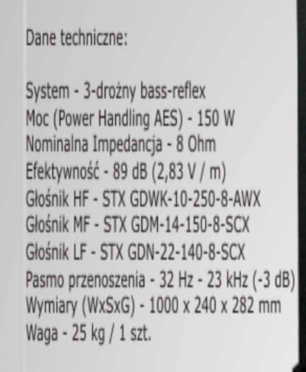

Jeszcze pytanie techniczne. Kolumny mają 8ohm i wg informacji producenta mogą pracować z każdym wzmacniaczem do 150W. A jaka powinna być minimalna moc?
Minimalna moc to takie baaardzo trudne pytanie, generalnie im więcej tym lepiej. Jeżeli dobrze widzę to twoja kolumna ma jeden głośnik co ma średnice 20cm?
To w zasadzie, żeby wydobyć sensowne brzmienie z takiego zestawy potrzebuje amplitunera z jednym zerem więcej na metce ceny. Aby była jasność - calkiem poważnie.
Wiec szukaj amplitunera co ma jak najwiecej mocy, spokojnie Może być  ponad 150 W (RMS), sprawdź tylko ile masz dokładnie podane na kolumnie - max handling power.
Dane ze strony producenta
