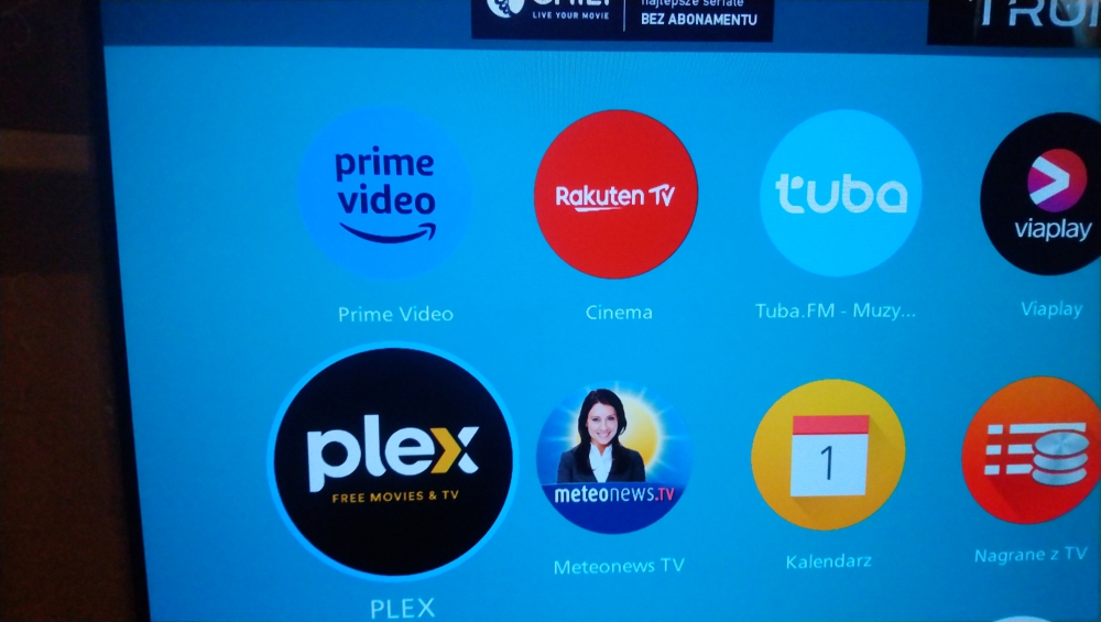

PLEX jest  w Panasonicu, klikasz i oglądasz
