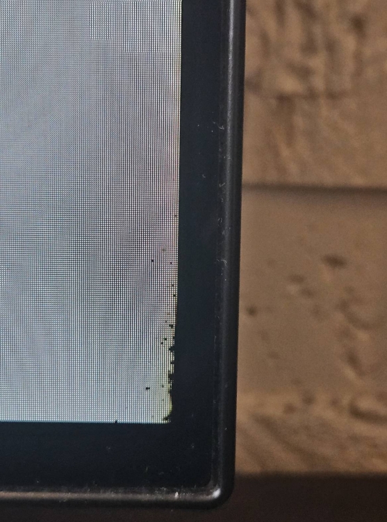

NoodlesAaronson 0 Napisano 2 Kwietnia 2024 Witam W kwietniu 2019 r zakupiłem TV LG Oled C8. Dokupiłem dodatkową, 5-letnią gwarancję. Ubezpieczycielem jest Ergo Hestia S.A. w Sopocie. Jakiś czas temu na panelu zauważyłem martwe piksele (prawy dolny róg ekranu). Jest ich sporo - ponad 20. Gwarancja na TV jest do 14 kwietnia 2024r. Czy w ramach naprawy wymienią mi matryce na nową, wolną od wad? Czy wręcz przeciwnie -"wciśną" mi jakiś "szrot"? Ma ktoś doświadczenie z tą firmą ubezpieczeniową? Czy warto zgłaszać awarię sprzętu ? Proszę o pomoc. Pozdrawiam Cytuj Udostępnij tę odpowiedź Odnośnik do odpowiedzi Udostępnij na innych stronach

NoodlesAaronson 0 Napisano 4 Kwietnia 2024 W dniu 3.04.2024 o 08:41, przemek505 napisał: zwrocie kwoty w zależności od ilośc lat eksploatacji sprzętu. Czy warto zgłaszać w moim wypadku było warto Niestety dostałem negatywną odpowiedź odnośnie naprawy gwarancyjnej. W serwisie Ergo Hestii po obejrzeniu zdjęć stwierdzili ze jest to problem tylko natury estetycznej i w żaden sposób nie wpływa na działanie sprzętu. Tak więc, naprawa gwarancyjna nie obejmuje martwych pikseli. Cytuj Udostępnij tę odpowiedź Odnośnik do odpowiedzi Udostępnij na innych stronach
grundig 653 Napisano 4 Kwietnia 2024 (edytowane) Witam. Usterki nie zgłaszasz w serwisie Ergo Hestii . Usterkę zgłaszasz na internetowej stronie LG .Telewizor jest na gwarancji. Napisałeś że jest ponad 20 uszkodzonych pikseli. Uszkodzone piksele to wymiana panelu lub nowy telewizor.Serwis LG przyjedzie do domu. Zrobi zdjęcia uszkodzonych pikseli i czekasz na decyzje. https://www.lg.com/pl/wsparcie/zgloszenie-naprawy/rejestracja Edytowane 4 Kwietnia 2024 przez grundig Cytuj Udostępnij tę odpowiedź Odnośnik do odpowiedzi Udostępnij na innych stronach

NoodlesAaronson 0 Napisano 5 Kwietnia 2024 (edytowane) 26 minut temu, przemek505 napisał: Teraz kwestia jak są rozmieszczone uszkodzone piksele u Ciebie. U mnie wygląda to tak: Spoiler Jest więc duże skupisko martwych pikseli i pojedyńcze. Może spróbować złożyć odwołanie od decyzji Ergo Hestii powołując się na OWU? Edytowane 5 Kwietnia 2024 przez NoodlesAaronson Cytuj Udostępnij tę odpowiedź Odnośnik do odpowiedzi Udostępnij na innych stronach
przemek505 7 Napisano 5 Kwietnia 2024 14 minut temu, NoodlesAaronson napisał: U mnie wygląda to tak: Ukryj zawartość Jest więc duże skupisko martwych pikseli i pojedyńcze. Jest tego sporo. Spróbuj się odwołać się od decyzji Ergo Hestii, że nie jest to jak twierdzą „problem natury estetycznej” tylko uszkodzenie matrycy i powołaj się na normę ISO co Ci napisałem. I z OWU możesz wskazać ten pkt. 3 ust. 10 1 Cytuj Udostępnij tę odpowiedź Odnośnik do odpowiedzi Udostępnij na innych stronach

NoodlesAaronson 0 Napisano 23 Kwietnia 2024 W dniu 5.04.2024 o 17:34, przemek505 napisał: Zawsze warto próbować bo nic nie tracisz na tym. Daj znać jak dostaniesz odpowiedź. Dzisiaj dostałem telefon z Ergo Hestii. Moje odwołanie zostało rozpatrzone pozytywnie. W czwartek przyjedzie kurier z opakowakiem zastepczym. Następnie telewizor po zapakowaniu zostanie skierowany do naprawy. Ciekawe co tam wymyślą... Mam tylko nadzieję że nie wymienia matrycy na gorszy szrot. Zobaczymy . Myślę że warto spróbować tym bardziej że pojawił się kolejny martwy piksel. W dniu 6.04.2024 o 11:52, grundig napisał: Usterkę zgłaszasz na internetowej stronie LG. Dostałem już wiadomość od LG że awaria nastąpiła po okresie gwarancyjnym producenta. Teraz wszelkie rozszczenia muszę kierować do Ergo Hestii. Nie mam do nich pretensji. Wiedziałem że tak będzie. Trzeba teraz czekać na ruch ze strony ubezpieczyciela. Cytuj Udostępnij tę odpowiedź Odnośnik do odpowiedzi Udostępnij na innych stronach
