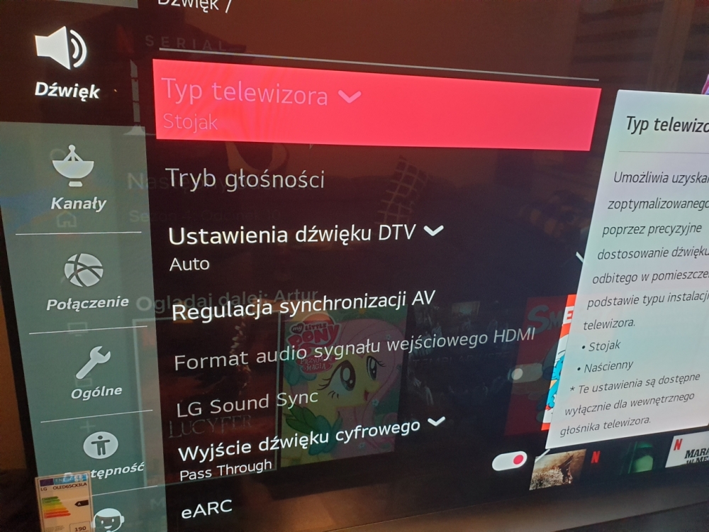

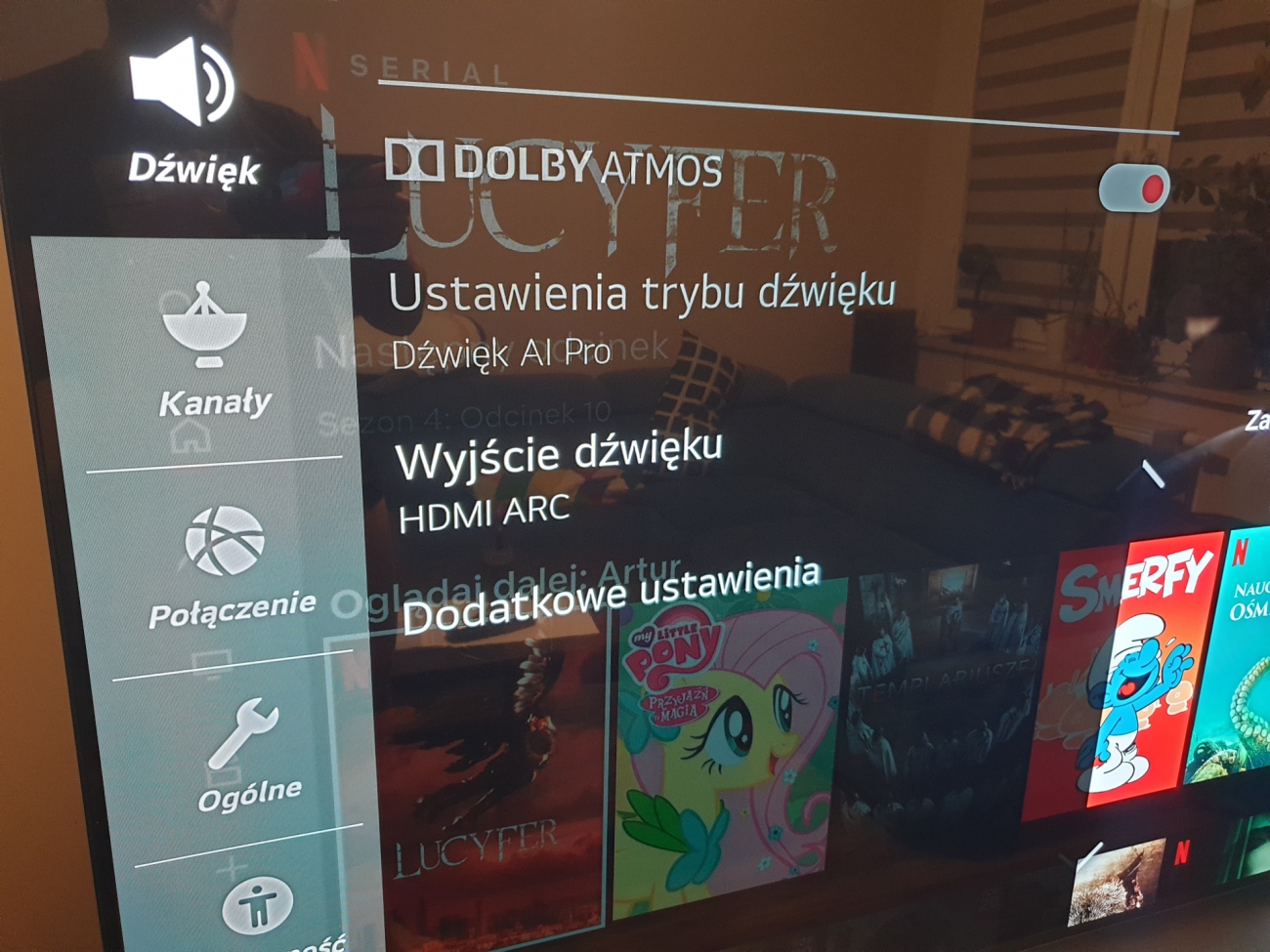

Tryb obrazu mam ustawiony na FILMMAKERMODE. Dźwięk po HDMI ARC, w opcjach eARC zaznaczony.

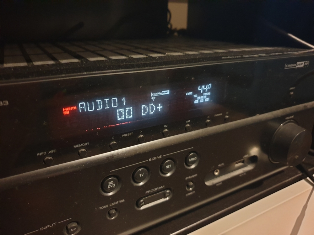

Problem mam z dźwiękiem, a dokładnie z Netflixem (przynajmniej na tą chwilę;). Apka odpalona na webOS. Włączając nowsze produkcje np. serial Lucyfer, obraz wchodzi w tryb Dolby Vision, a na dekoderze pokazuje że dźwięk w DD+. Wtedy wszystko śmiga bez żadnego problemu, dźwięk przez zestaw kina domowego.
Ale włączając coś starszego, np. Smerfy (wiem, wiem, klasyka;), dźwięk na dekoderze DTHD i brak dźwięku prze kino domowe.
Wiem, że oled cx nie obsługuje dts. Dlaczego dwa różne programy z tej samej aplikacji włączają się z innym formatem dźwięku? Jak sobie z tym poradzić?

Zagłębiałem wczoraj wieczorem temat i szybko okazało się, że oczywiście to czy materiał jest nowszy bądź starszy nie ma nic do rzeczy. Przy powyższych ustawieniach amplituner włącza dźwięk DD+ w momencie gdy oryginalna ścieżka dźwiękowa jest w neflixie jako 5.1, natomiast gdy adnotacji takiej nie ma to włącza DTHD i dźwięku brak.

Z podłączeniem to skrót myślowy, oczywiście chodzi o podłączenie: Yamaha HDMI OUT --> eARC OLED. Inaczej sprzęt podpięty do amplitunera nie działał by na tv, jak ww PS4. Ręcznie nie próbowałem zmieniać i innych serwisów też nie bo rozwiązanie znalazłem.
8 godzin temu, raf7705 napisał:
Wyłącz to eArc.
Jest tak jak kolega pisze, po wyłączeniu w ustawieniach TV eARC ścieżki 5.1 dalej są włączane jako DD+, a tez bez adnotacji które wcześniej były jako DTHD, teraz są włączane jako DD.
Problem rozwiązany, ale z czystej ciekawości, dlaczego tak się dzieje?
