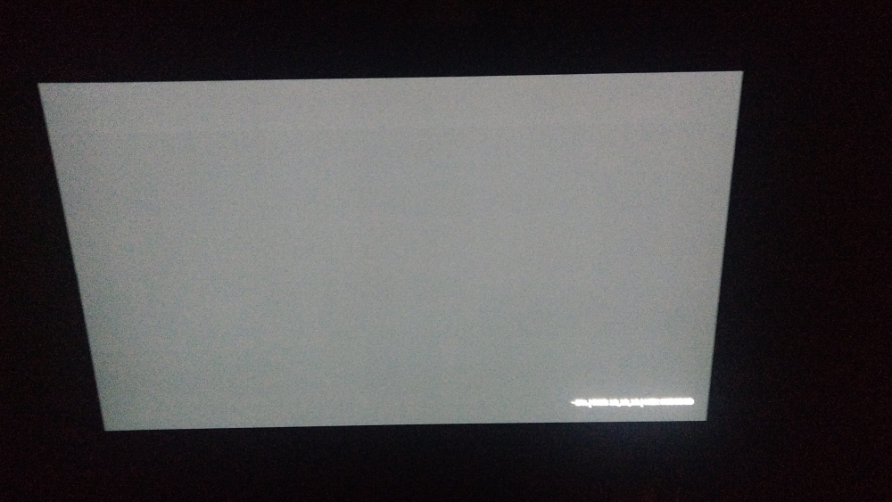

graczznudzony 0 Napisano 24 Października 2020 Dobra, po momencie ekscytacji przyszedł czas na testy matrycy. Po wykonaniu chyba wszystkich możliwych wydaje mi się (moim spojrzeniem amatora), że jest prawie idealna. No własnie prawie, bo na planszy 5% Gray mam taki oto wynik; Jak widać nie jest ona idealnie równomierna, co widać w górnej części ekranu, ale nie wiem nie ma idealnych matryc, czy może warto to reklamować. Dodam, że w normalnym użytkowaniu w ogóle nie widzę tej drobnej różnicy. 2 1 Cytuj Udostępnij tę odpowiedź Odnośnik do odpowiedzi Udostępnij na innych stronach
ronaldo864 39 Napisano 24 Października 2020 5% Gray wygląda bardzo przyzwoicie , trafiłeś na dobry panel Cytuj Udostępnij tę odpowiedź Odnośnik do odpowiedzi Udostępnij na innych stronach
efel 1 395 Napisano 26 Października 2020 W dniu 24.10.2020 o 03:37, graczznudzony napisał: Jak widać nie jest ona idealnie równomierna, co widać w górnej części ekranu, ale nie wiem nie ma idealnych matryc, czy może warto to reklamować. Dodam, że w normalnym użytkowaniu w ogóle nie widzę tej drobnej różnicy. Jak na standardy OLED na tej planszy to trafiłeś idealną matrycę. Oddać coś takiego ze względu na jakiś brak równomierności na górze to byłaby totalna głupota. Śmiem twierdzić że masz jedną z najlepszych matryc jakie widziałem. 1 Cytuj Udostępnij tę odpowiedź Odnośnik do odpowiedzi Udostępnij na innych stronach
ronaldo864 39 Napisano 26 Października 2020 8 godzin temu, efel napisał: Jak na standardy OLED na tej planszy to trafiłeś idealną matrycę. Oddać coś takiego ze względu na jakiś brak równomierności na górze to byłaby totalna głupota. Śmiem twierdzić że masz jedną z najlepszych matryc jakie widziałem. Wygląda wręcz perfekcyjnie prawie jak na mojej plazmie 65st50e , szczerze mówiąc to lepszego odwzorowania na żadnym oledzie nie widziałem , wymiana takiego jednorożca to według mnie zła decyzja Cytuj Udostępnij tę odpowiedź Odnośnik do odpowiedzi Udostępnij na innych stronach
graczznudzony 0 Napisano 28 Października 2020 W dniu 26.10.2020 o 22:11, ronaldo864 napisał: Wygląda wręcz perfekcyjnie prawie jak na mojej plazmie 65st50e , szczerze mówiąc to lepszego odwzorowania na żadnym oledzie nie widziałem , wymiana takiego jednorożca to według mnie zła decyzja Ja sie nie znam : ) Dlatego spytalem, ale skoro mówicie, że dobrze jest, to zostawie. Teraz jeszcze jedno pytanie. Poki co kalibracje zostawiam na pózniej, korzystam z ustawienia Ekspert ISF. Tam jest black level na niski, zastanawiam sie jak powinno byc. Bo na wysoko czerń nie jest tak fajna, bo jest troche szara, ale za to widać wiecej szczegółów w cieniach. Cytuj Udostępnij tę odpowiedź Odnośnik do odpowiedzi Udostępnij na innych stronach
ronaldo864 39 Napisano 28 Października 2020 black level na niski to właściwe ustawienie , chyba że ktoś lubi szarą czerń rodem z LCD bądź gra w gry sieciowe Cytuj Udostępnij tę odpowiedź Odnośnik do odpowiedzi Udostępnij na innych stronach
efel 1 395 Napisano 29 Października 2020 (edytowane) 14 godzin temu, graczznudzony napisał: Teraz jeszcze jedno pytanie. Poki co kalibracje zostawiam na pózniej, korzystam z ustawienia Ekspert ISF. Tam jest black level na niski, zastanawiam sie jak powinno byc. Bo na wysoko czerń nie jest tak fajna, bo jest troche szara, ale za to widać wiecej szczegółów w cieniach. poziom czerni ustawia się według tego co masz ustawione w urządzeniu źródłowym tj PC albo konsola (RGB range). Bez znaczenia jak to ustawisz, ważne żeby było ustawione tak samo (daje identyczne rezultaty) poziom wysoki w TV oznacza w PC, konsoli wartość full (0-255) poziom niski w TV oznacza w PC, konsloli wartość limited (16-235) Z tego co piszesz masz ustawione nieprawidłowo i obserwujesz tzw black crush. Może się taki obraz podobać w pewnych sytuacjach, bo jest bardziej kontrastowy, ale to jest nieprawidłowe ustawienie bo gubisz bardzo dużo detali w cieniach. Ściągnij sobie to https://drive.google.com/file/d/0B9FgjTtNzSy0dTZwZ3p1eGVnTG8/edit i poszukaj filmiku "black clipping". Ustaw poziom czerni w TV i zakres RGB w źródle tak żeby widzieć mrugające pasy tak jak instruuje ten filmik. Edytowane 29 Października 2020 przez efel Cytuj Udostępnij tę odpowiedź Odnośnik do odpowiedzi Udostępnij na innych stronach
