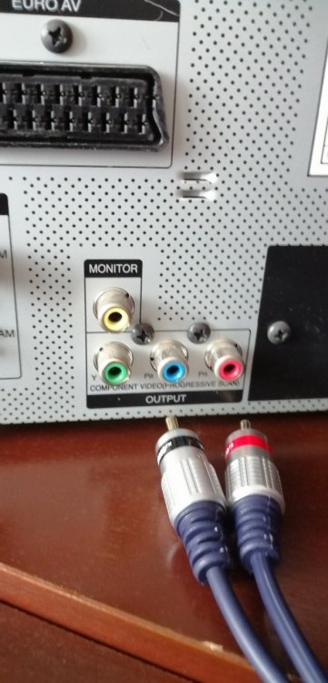

Lucas773 3 Napisano 6 Maja 2020 Panowie. Zakupiłem zestaw i podłączyłem jak na zdjeciu. Wolną końcówkę kabla optycznego wpiąłem do tv a cinche do wieży w gniazda Pb Pr. Konwerter oczywiście podłączyłem do zasilania. Przełączyłem wieżę na AV audio i nic, zero reakcji. Co robię nie tak? Możliwe że któryś kabel jest uszkodzony? Może muszę coś przestawić telewizorze? Cytuj Udostępnij tę odpowiedź Odnośnik do odpowiedzi Udostępnij na innych stronach
raf7705 971 Napisano 6 Maja 2020 Tak.W ustawieniach dźwięku, na wyjście optyczne. Cytuj Udostępnij tę odpowiedź Odnośnik do odpowiedzi Udostępnij na innych stronach
Lucas773 3 Napisano 7 Maja 2020 Zmieniłem ustawienia telewizora i w dalszym ciągu cisza. Pokazuje się komunikat jak na zdjęciu. Mam inny kabel optyczny, więc go podłączyłem do konwertera. Też nie pomogło. Co mogę jeszcze zrobić? Nie wiem jak sprawdzić konwerter czy kabel rca. Cytuj Udostępnij tę odpowiedź Odnośnik do odpowiedzi Udostępnij na innych stronach
Daniel57 51 Napisano 7 Maja 2020 Jakie dokładnie wejścia masz w wieży , powinieneś podłączyć na audio in 2 czincze i jeżeli jest taka możliwość na ,, pokrętle ,, wybrać np. aux Cytuj Udostępnij tę odpowiedź Odnośnik do odpowiedzi Udostępnij na innych stronach
Lucas773 3 Napisano 7 Maja 2020 Wygląda to jak na zdjęciach. Wydaje mi się że tak jak piszesz ale może mi się tylko wydaje. Ja już zgłupiałem. To nie jest chyba jakaś wyższa matematyka a bujam się z tym od wczoraj. Cytuj Udostępnij tę odpowiedź Odnośnik do odpowiedzi Udostępnij na innych stronach
Daniel57 51 Napisano 7 Maja 2020 To nie jest wejście audio to jest component do przesyłania wizji , czy nie masz jeszcze ,, 2 ,, wejść czincz np.biały i czerwony Cytuj Udostępnij tę odpowiedź Odnośnik do odpowiedzi Udostępnij na innych stronach
Lucas773 3 Napisano 7 Maja 2020 Niestety nie mam żadnych innych wejść. Czyli wychodzi na to że od początku nie było szans na połączenie tv z wieżą. Gdybym od razu wstawił zdjęcie to pewnie nie byłoby tematu a tak jestem kilka złoty w plecy a telewizor jak nie puszczał dźwięku na wieżę tak nie puszcza. Cytuj Udostępnij tę odpowiedź Odnośnik do odpowiedzi Udostępnij na innych stronach
Daniel57 51 Napisano 7 Maja 2020 (edytowane) Zadzwon/napisz do tego Allegrowicza i dopytaj czy na pewno ten scart zadziała w Twoim przypadku , moim zdaniem jest możliwość abyś uzyskał dzwięk na swojej wieży. https://allegro.pl/oferta/przejsciowka-euro-cinch-3xrca-adapter-scart-in-out-7177834902 Edytowane 7 Maja 2020 przez Daniel57 Cytuj Udostępnij tę odpowiedź Odnośnik do odpowiedzi Udostępnij na innych stronach
Lucas773 3 Napisano 7 Maja 2020 Czy ja dobrze rozumiem że ten kabel 2x rca, który teraz wychodzi z konwertera optycznego miałbym wpiąć w tą przejściówka i podłączyć do złącza scart w wieży? Sorry. Może głupie pytanie ale po dzisiejszym doswiadczeniu wolę się upewnić. Cytuj Udostępnij tę odpowiedź Odnośnik do odpowiedzi Udostępnij na innych stronach
Daniel57 51 Napisano 7 Maja 2020 Tak tylko jest jedna niewiadoma , czy złącze scart w wieży ma wejście/wyjście sygnału jeżeli tak to zadziała . Nie mam wiedzy jak jest dlatego warto skontaktować się z sprzedawcą i przedstawić swoje wątpliwości. Cytuj Udostępnij tę odpowiedź Odnośnik do odpowiedzi Udostępnij na innych stronach
Lucas773 3 Napisano 7 Maja 2020 Dzięki za podpowiedź. Napisalem już i czekam. Cytuj Udostępnij tę odpowiedź Odnośnik do odpowiedzi Udostępnij na innych stronach
raf7705 971 Napisano 7 Maja 2020 To nie jest wejście audio to jest component do przesyłania wizji , czy nie masz jeszcze ,, 2 ,, wejść czincz np.biały i czerwony I dodatkowo, to jest "wyjście", nie wejście.To jak to niby ma grać .Daj zdjęcie całego tyłu wieży.Na eurozłącze można kupić taki adapter, który będzie miał chinche na wejściu, jak nie masz wejścia stereo. Zadzwon/napisz do tego Allegrowicza i dopytaj czy na pewno ten scart zadziała w Twoim przypadku , moim zdaniem jest możliwość abyś uzyskał dzwięk na swojej wieży.https://allegro.pl/oferta/przejsciowka-euro-cinch-3xrca-adapter-scart-in-out-7177834902Dokładnie taki adapter za 5zeta ci potrzebny i powinno działać. Tak tylko jest jedna niewiadoma , czy złącze scart w wieży ma wejście/wyjście sygnału jeżeli tak to zadziała . Nie mam wiedzy jak jest dlatego warto skontaktować się z sprzedawcą i przedstawić swoje wątpliwości.Zadziała. Cytuj Udostępnij tę odpowiedź Odnośnik do odpowiedzi Udostępnij na innych stronach
Lucas773 3 Napisano 7 Maja 2020 Kupione. Dam znać jak ten mój zestaw zafunkcjonuje. Czyli to jednak wyższa matematyka dla takiego lajkonika jak ja 🤣🤣 1 Cytuj Udostępnij tę odpowiedź Odnośnik do odpowiedzi Udostępnij na innych stronach
Lucas773 3 Napisano 12 Maja 2020 Przyszła przejściówka, zestaw okablowania skompletowany, podłączony i... ZWYCIĘSTWO 🥳 Wszystko działa jak należy. Panowie, jesteście wielcy 👋👋👋 Jeszcze raz dziękuję bardzo za pomoc. Dla zainteresowanych fotka mojej konstrukcji. Cytuj Udostępnij tę odpowiedź Odnośnik do odpowiedzi Udostępnij na innych stronach
