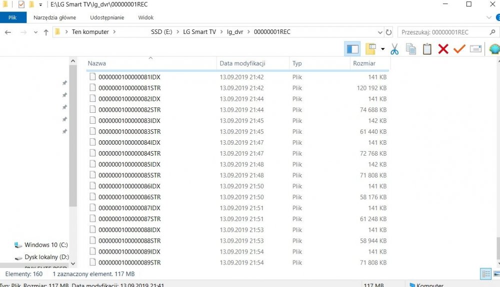

Eleonor 384 Napisano 20 Września 2019 (edytowane) Tworzy folder LG Smart TV a w nim 2 foldery tak to wygląda u mnie na C9: Tu jest nagranie ok 2 godziny - rozmiar tego folderu ok 7GB , pliki tak jak widać są automatycznie podzielone na kawałki od 58 MB do 128 MB i w nazwie mają jakąś tam kolejność jeden po drugim. Mogę dysk wyciągnąć z tv kopiować z niego , na niego .Nie ruszam tych nagrań , wkładam znowu do tv , włączam go i widzi i otwera te nagrania - czyli nic się nie dzieje. Jest pewnie jakoś to zabezpieczone i możliwe że już ktoś wie jak i czym to rozszyfrować Edytowane 20 Września 2019 przez Eleonor Cytuj Udostępnij tę odpowiedź Odnośnik do odpowiedzi Udostępnij na innych stronach
Jasiek_31 187 Napisano 23 Września 2019 Dnia 20.09.2019 o 17:40, Eleonor napisał: Tworzy folder LG Smart TV a w nim 2 foldery tak to wygląda u mnie na C9: Tu jest nagranie ok 2 godziny - rozmiar tego folderu ok 7GB , pliki tak jak widać są automatycznie podzielone na kawałki od 58 MB do 128 MB i w nazwie mają jakąś tam kolejność jeden po drugim. Mogę dysk wyciągnąć z tv kopiować z niego , na niego .Nie ruszam tych nagrań , wkładam znowu do tv , włączam go i widzi i otwera te nagrania - czyli nic się nie dzieje. Jest pewnie jakoś to zabezpieczone i możliwe że już ktoś wie jak i czym to rozszyfrować Kilka pytań: 1. Nagrywałeś z kanału kodowanego czy free? 2. Jeżeli z kodowanego to zapewne TV nagrywa strumień zaszyfrowany a przy odtwarzaniu do deszyfruje za pomocą karty kodowej, spróbuj więc nagrać coś z kanału free i zobacz czy odtworzysz to na PC. Żeby nie mieć problemów z odtwarzaniem do plików z STR na końcu dodałbym rozszerzenie m2ts. Pozdrawiam. Cytuj Udostępnij tę odpowiedź Odnośnik do odpowiedzi Udostępnij na innych stronach
Eleonor 384 Napisano 23 Września 2019 To co podałem na zdjęciu to pierwszy odcinek Taniec z gwiazdami na Polsat HD Nie wiem , ale pewnie tv szyfruje to jakoś -- nie zagłębiam tematu gdyż to mnie nie interesuje Pokazałem że C9 nic z dyskiem nie robi -- nie formatuje go w swój sposób. Cytuj Udostępnij tę odpowiedź Odnośnik do odpowiedzi Udostępnij na innych stronach
