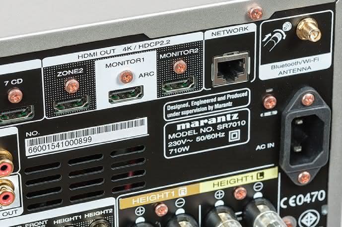

Nowoczesne amplitunery czy procesory obrazu bardzo często posiadają dwa przełączane wyjścia HDMI 2.0:
dz02ODkmaD00NTg=_src_40984-marantz_sr701
Także nowoczesne playery BD-UHD z wyższej półki posiadają dwa wyjści HDMI, choc w tym przypadku jedno wypuszcza 4K UHD w wersji 2.0, drugie tylko audio w wersji 1.4:
Czasami to wystarcza ale jest wielki problem gdy np. chcemy jednoczesnie wyświetlać obraz na projektorze w 4K i na innym telewizorze fullHd np. w kuchni (tak ma mój sąsiad) albo na drugim odbiorniku np. na plazmie (tak mam ja). Mało tego, nawet niejednoczesne wyświetlanie się nie uda. Jesli do wyjścia 1 w ampli podłącze projektor 4K, a do wyjścia 2 plazmę full HD i plazma będzie wyłączona to już będzie konflikt. Oczywiście można za każdym razem przełączać kabelki. Ja do tego używam jeszcze bezprzewodowych słuchawek Sony MDR-HW700, których dobiornik obsługuje jedynie HDMI 1.4 więc sytuacja jeszcze bardziej się komplikuje.

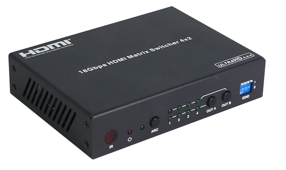

Nalezy zakupić urządzenie o nazwie HDM-B42A. Jest to tzw. matrix switcher 4x2 czyli urządzenie łączące cechy switcha HDMI (cztery wejścia, dwa wyjścia) i pseudo skalera, a tak na prawdę zamiennika parametrów na wyjściu HDMI.
Jak widać po panelach urządzenie ma troszkę opcji i kilka dodatkowych przydatnych wyjść. Oto podstawowe cechy:
HDM-B42A to matryca HDMI 2.0 4x2 pozwalająca na jednoczesne wyświetlanie 4 źródeł na 2 niezależnych wyjściach HDMI. Wspiera pełne pasmo HDMI 2.0 18Gbps 4K2K@60Hz YCbCr 4:4:4 oraz HDCP 2.2.
Wyjście HDMI A wspiera deembeddowanie sygnału audio do złącza optycznego oraz analogowego L/R.
Natomiast drugie wyjście HDMI przełącznika posiada funkcję automatycznego skalowania sygnału 4K do 1080p, umożliwiając wyświetlenie wejściowego sygnału 4K na odbiorniku o maksymalnej obsługiwanej rozdzielczości 1080p 60Hz.
Cechy:
HDMI2.0b, HDCP2.2/HDCP1.4
Wspiera rozdzielczości do 4K2K@60Hz (4:4:4)
Wspiera gęste formaty audio takie jak:LPCM, Dolby TrueHD, and DTS-HD Master Audio
Wyjście HDMI A deembedduje audio do złącza optycznego Toslink lub analogowego L/R 3.5mm jack
Wyjście HDMI B skaluje automatycznie 4K do 1080p
HDR, oraz zarządzanie EDID
Pilot IR
Można to podłączyć np. tak:
Ja jednak podłączyłbym to urządzenie do wyjścia HDMI w amplitunerze lub procesorze AV. Wtedy wejścia przełączamy w ampli, do wyjścia A matrycy podłączamy projektor 4K, a do wyjścia B inny odbiornik fullHD. Numer wejścia HDM, który ma byc przypisany do danego wyjścia HDMI wybiera się albo dwoma przełącznikami na panelu frontowym albo malutkim pilotem na zegarkową baterię. Jedno czego mi brakuje to tyjście cyfrowe audio w standaerdzie coaxial ale chyba się czepiam bo zapewne 99% userów skorzysta wyłącznie z HDMI.
Ja i mój sąsiad uzywamy na codzien i polecamy. Kto dystrybuuje to w Polsce znajdziecie w necie sami bez żadnego problemu.
