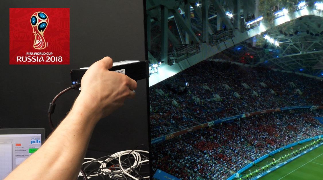

Gmeru 2 237 Napisano 27 Czerwca 2018 Zbliżamy się do półmetku Mistrzostw Świata w piłce nożnej odbywających się w Rosji. Od 2 tygodni obserwujemy jak nadawcy radzą sobie z nadawaniem Mundialu w najwyższej jakości czyli 4K z HDR HLG. W Polsce możemy oglądać go na TVP4K oraz Canal+ 4K Ultra HD. Jak naszym zdaniem prezentuje się pionierskie nadawanie w tak wysokiej jakości? Zapraszamy do naszych wrażeń. Przeczytaj całość Cytuj Udostępnij tę odpowiedź Odnośnik do odpowiedzi Udostępnij na innych stronach

mmpeg-4 338 Napisano 27 Czerwca 2018 (edytowane) Przydałoby się takie dobrze ujęte zdjęcie porównawcze (albo ustawić kilka tv obok siebie i nakręcić taki filmik) np z tej samej sceny która jest zastopowana na filmiku, pomiędzy typowym budżetowym LCD z HDR podświetlaniem krawędziowym który ma tylko jedną strefę rozjaśniania tj takim co w jasnych momentach rozjaśnia obraz całym ekranem na 100 % jasności vs LCD np z 40 strefami vs topowego LCD z kilkuset strefami i tego OLED-a z ponad 8 milionami stref i dużym zapasem jasności. Edytowane 27 Czerwca 2018 przez mmpeg-4 1 Cytuj Udostępnij tę odpowiedź Odnośnik do odpowiedzi Udostępnij na innych stronach

Damiano85 535 Napisano 28 Czerwca 2018 12 godzin temu, mmpeg-4 napisał: Przydałoby się takie dobrze ujęte zdjęcie porównawcze (albo ustawić kilka tv obok siebie i nakręcić taki filmik) np z tej samej sceny która jest zastopowana na filmiku, pomiędzy typowym budżetowym LCD z HDR podświetlaniem krawędziowym który ma tylko jedną strefę rozjaśniania tj takim co w jasnych momentach rozjaśnia obraz całym ekranem na 100 % jasności vs LCD np z 40 strefami vs topowego LCD z kilkuset strefami i tego OLED-a z ponad 8 milionami stref i dużym zapasem jasności. Były już filmiki, w których Maciej zestawił ze sobą Oleda z FALDem i bodajże FALDa z kwedziowym LCD. Porównywane były gry i filmy w HDR. Chyba nie będzie żadnym zaskoczeniem, że obraz jako całość lepiej prezentował się na Oledzie. 2 Cytuj Udostępnij tę odpowiedź Odnośnik do odpowiedzi Udostępnij na innych stronach
