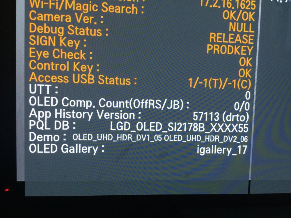

byczeks 51 Napisano 28 Stycznia 2018 (edytowane) AAplikacja jest z Twojego linka. A jak dodałeś pilota? 53883428726__CABF13A0-D961-4DC9-99DF-4AEA0569FD13.MOV OK już sprawę wyjaśniłem. Należy się połączyć z telewizorem poprzez IR-mode, ponieważ połączenie poprzez wi-fi nie pokazuje wszystkich przycisków. Telefon MUSI mieć IR-mode. Jeśli tego niema to lipa, nie zadziała przez wi-fi. Ja już sprawdziłem, tv ma 233 godziny przepracowane na dzień dzisiejszy. Wychodzi na to że mam przebieg dzienny 6,1h Edytowane 28 Stycznia 2018 przez byczeks 1 Cytuj Udostępnij tę odpowiedź Odnośnik do odpowiedzi Udostępnij na innych stronach

byczeks 51 Napisano 11 Lutego 2018 (edytowane) Nie jest prawdą, że nie da się wykasować godzin przepracowanych, także ta wartość UTT nie jest w 100% wiarygodną, jeśli w sklepie ktoś kumaty wie jak to zrobić. Pobawiłem się trochę tym menu serwisowym i wyzerowałem całkowicie telewizor. Po odpaleniu telewizora od początku prowadził mnie krok po kroku przez ustawienia początkowe. Jak wszedłem ponownie w menu serwisowe i INSTART, statystyki mam jak telewizor nówka nieśmigana UTT: 0 , przed wyzerowaniem miałem 316. Edytowane 11 Lutego 2018 przez byczeks Cytuj Udostępnij tę odpowiedź Odnośnik do odpowiedzi Udostępnij na innych stronach
