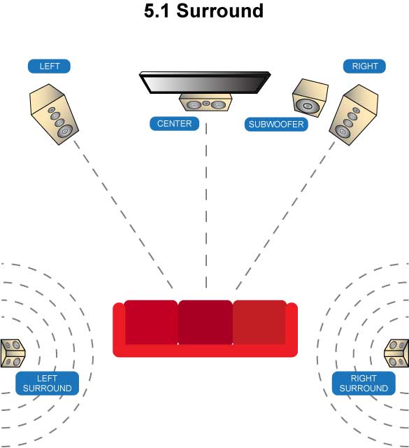

Z do polski mogę mieć problem aby je poprawnie powiesić. Chyba se jestem w błędzie. Bo tylne będą wisieć na bocznych ścianach, jakieś 30-50cm za słuchaczem i skierowane w jego stronę. Jeśli tam powiesił bym dipole to słuchacz były w martwej strefie.
