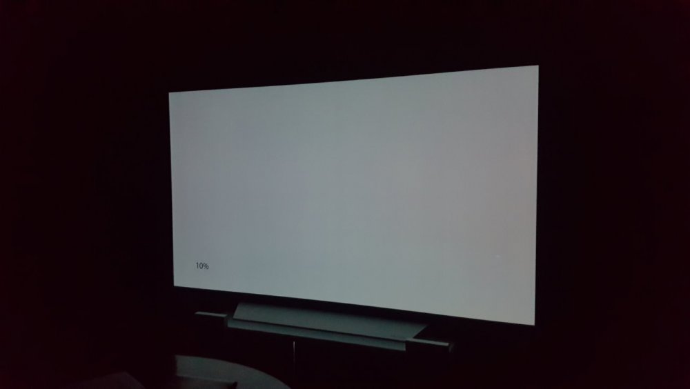

Ok jest tak, nie jest chyba źle, po za tym czarnym pasem. Co sądzicie?
Ten pas to chyba widać podczas normalnego oglądania co?
No właśnie jak narazie to nie, jedynie w czym mi się rzuca w oczy to np na szarym tle jakie jest w aplikacji youtube.
Kurcze zobacz co będzie po kolejnych 3-4 procesach...7 minut na razie tego 1h nie włączaj, oglądaj rożne treści..., ten pas akurat wygląda słabo, ale się zniweluje...

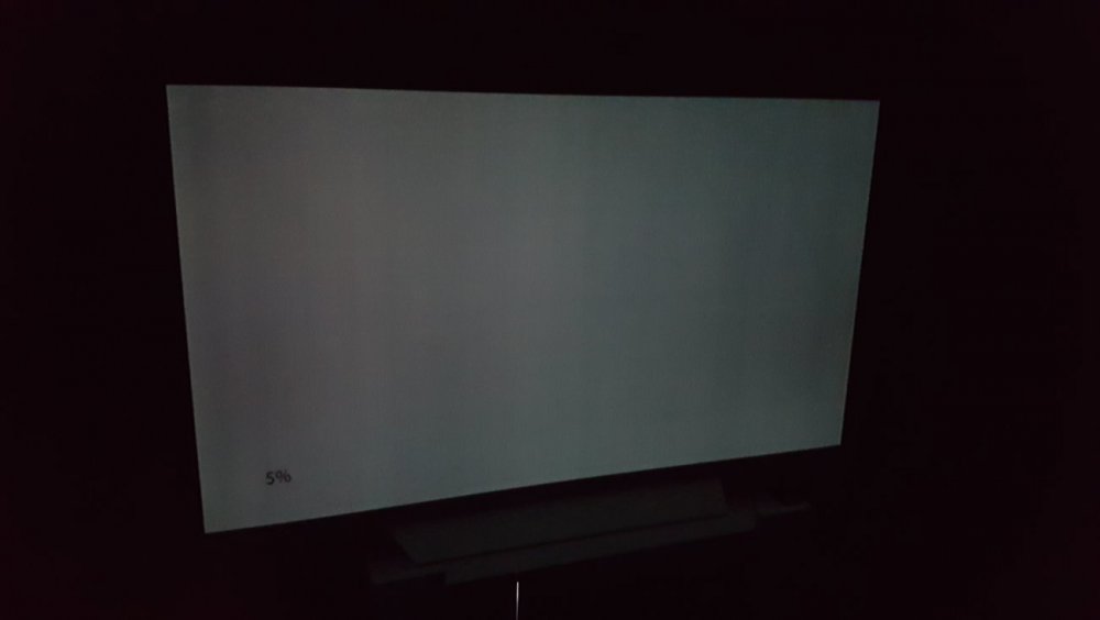

Subman jak bardzo zmienił się panel po 400 procesach? chodzi mi o banding? nie jest tak ze "pojawia sie i znika" ale krąży to mnie lub więcej obok tego co było powiedzmy po 20-30 h pracy?
Dobra mam 14 dni na testy, to narazie będę robił i wrzucę jakiś progres za kilka dni. Ok długiego czyszczenia nie ruszam.
Ten banding jak patrzę co jakiś czas na tę planszę 5% to się faktycznie za każdym razem trochę zmienia. Raz jest trochę ciemniejszy pas w jedynym miejscu, a później ciemniejszy w innym. Ale generalnie raczej ten banding u mnie się nie pogorszył.

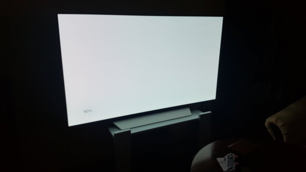

Z tymi zafarbami nie przesadzajmy nie ma idealnego sprzetu w dzisiejszych czasach, kolega wymieniał 4 razy tv i zawsze cos na planszach testowych znalazl raz wiecej raz mniej.
Ponizej Tryb standard i kino.
Jaki perfekcyjnie równy egzemplarz.
PS. A jak na szarych tablicach 5%, 10% ?
Kolejne dwa czyszczenia i pasek nadal bardzo widoczny. Reszta za to bardzo się wyrównuje.
