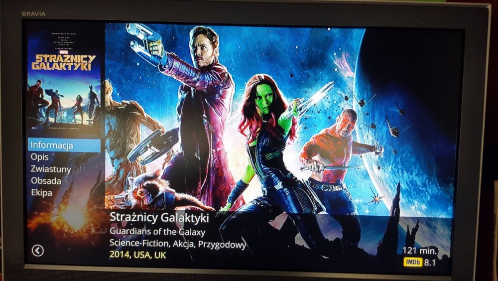

HDev 32 Napisano 18 Maja 2017 Wchodzisz w katalog filmów (przez Movies lub MyCollection menu głównego). Dla wybranego filmu masz dostępny po prawej przysick PLAY, pierwszy z gory... Cytuj Udostępnij tę odpowiedź Odnośnik do odpowiedzi Udostępnij na innych stronach
Wojtek T 0 Napisano 18 Maja 2017 38 minut temu, HDev napisał: Wchodzisz w katalog filmów (przez Movies lub MyCollection menu głównego). Dla wybranego filmu masz dostępny po prawej przysick PLAY, pierwszy z gory... Dziękuję za odpowiedź, ale chyba coś u mnie nie tak. Nie umiem jeszcze "zrzutu ekranu" zrobić, więc sfotografowałem. Nie widzę. Czy może chodzi o pilota? Cytuj Udostępnij tę odpowiedź Odnośnik do odpowiedzi Udostępnij na innych stronach
