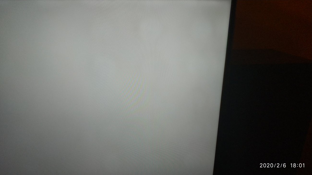

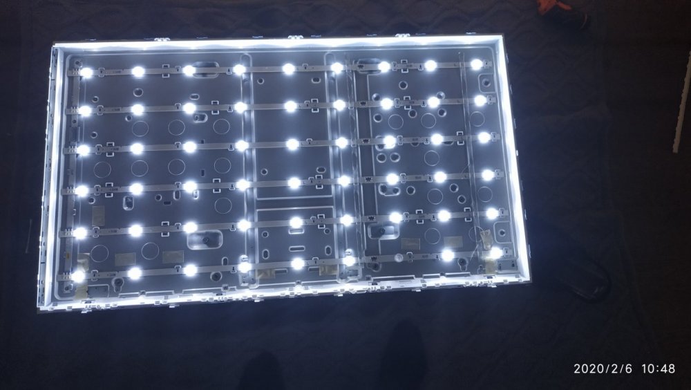

Pojawił się nowy soft po latach, czy ktoś testował? Co do kurzu- ciemne plamy i wypalonych ledów niebieskie plamy, to pierwsze sam wyczyściłem, drugie będę wymieniał wszystkie listwy jak przyjdą z alliexpres koszt 90zł!, Dodatkowo zakleiłem wszystkie otwory gdzie ten kurz może wejść, a jest ich sporo po zdjęciu pokrywy tv.

Mam identyczne plamy na 48h6400 tylko jedną na dolnej krawędzi i jedna na górnej. pojawiły się ok. roku po końcu gwarancji. Nawet kolor mam taki sam,coś pod fiolet.

Czyszczenie matrycy nie jest proste, ale jeżeli robi się powoli i oglądanie parę filmików to jest to do zrobienia! Podstawa to matryca - ekran do dołu na końcu i tak ma ostać nie podnosić by nie uszkodzić, wcześniej można rogi matrycy z ramką zakleić taśmą by się nie przesunęło! Ostrożnie z uwalnianiem driverów płytek połączonych z matrycą by nie urwać! i pod nimi trzeba oderwać taśmę czarną bo są śrubki do odkręcenia, w miejsce gdzie się wkręca wieszak wkręcić śruby by unieść wszystko po odblokowaniu ramki. Jak znajdę filmiki to wkleję! Co do zaklejania tych otworów to podobno serwis też zaklejał, a ja dam dodatkowo pastę termo pod nowe diody!
Wypalony luminofor na diodzie i dlatego taki kolor!

Dobra jestem po wymianie pasków różnica kolosalna lepszy kontrast i jasność tv, przywrócenie ciepłych barw nie męczy wzroku i jest obraz kinowy lepsza ostrość i wieczorem ustawienie eko na 10 wali po oczach. Diody okazało się wszystkie już były niebieski w porównaniu do nowych. Błąd, że zamówiłem najtańsze bo jedna była przepalona a kilka z uszkodzonymi soczewkami co widać na białym tle jako plamki bielsze! Będę reklamował u Chińczyka.

Jak się robi powoli to się nie uszkodzi. Widać, że producenci lecą sobie w kulki z tymi ledami, ich czas życia jest 2-4 lata i świecą o połowę mniej i na niebiesko, 4k to nic prawie nie nadają prócz Netflix parę filmów i seriali. Matka kupiła tanie tv 55 Thomson 4k Android za 1299zł ma internet w Play to jej seriale w 4k limit 100Giga w 7 dni zjadło:-)
Parę fotek jak rozbierać tv głośnik odłączyć, śrubki do odkręcenia pod taśmą na dole, zaczepy do uwolnienia.
Ogólnie ciekawe, które tv mają lepsze te ledy, ja dałem pastę termo pod nie bo mają 2,4W jedna, ale czy to coś da to wątpię. Mam ustawione eko jasność w zakresie 9-16.
