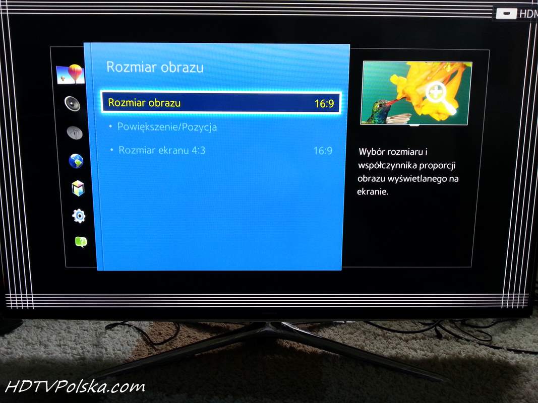

następnie powinniśmy zmienić proporcje obrazu na "dopas. do ekranu", ponieważ ustawienie domyślne obcina krawędzie obrazu (overscanuje)
Fabrycznie, telewizor obcina krawędzie obrazu aby zamaskować zniekształcenia występujące na niektórych kanałach telewizyjnych
Wystarczy jednak ustawić rozmiar obrazu na "dopas. do ekranu" i wszystko wraca na właściwe miejsce.

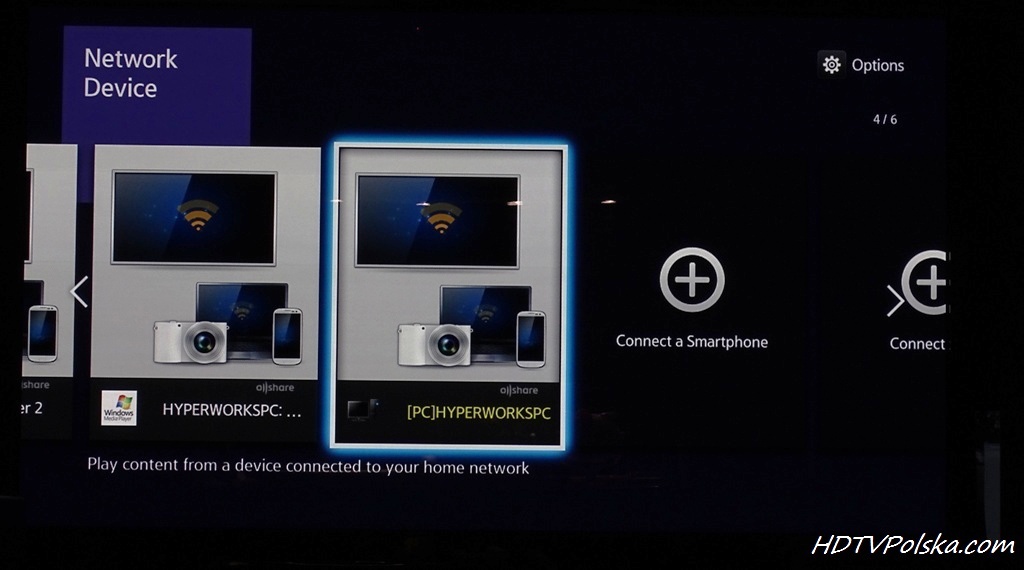

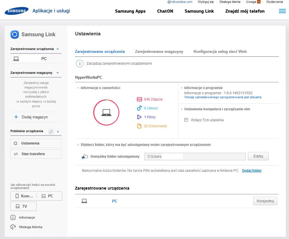

Ponadto, za pośrednictwem funkcjonalności Samsung Link uzyskamy dostęp do zawartości znajdującej się w naszej domowej sieci lokalnej oraz do przestrzeni dyskowej w chmurze. Wystarczy założyć konto na stronie Samsunga i nie mając dużej wiedzy na temat budowania domowej sieci możemy spokojnie udostępniać nasze materiały multimedialne np. z komputera wprost na telewizor H6400. Tak to wygląda:
