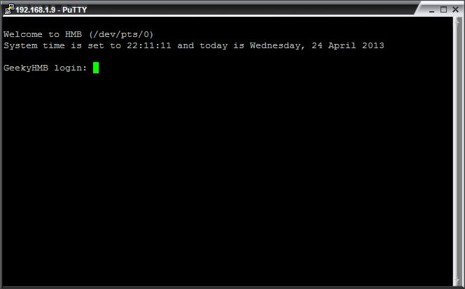

dobosz23 8 Posted April 22, 2013 Tu jest moja wersja pod Moservices 3 - L110 GeekyHMB: http://www.mediafire.com/?4bqyacjtsv8457a Jak zainstalować Moservices 3 już było ale przypomnę: - połaczyć się z HMB przez telenet można za pomocna prostej aplikacji Putty - wybieramy adres HMB oraz zaznaczamy Telnet. - dane by się zalgować przez telnet: login: root, password: hmruser. cd /tmp wget http://www.moservices.org/mos3/install chmod +x install ./install cd /tmp wget http://www.moservices.org/patches/lib.tar.bz2 chmod +x lib.tar.bz2 tar -xjf lib.tar.bz2 -C /usr/local/etc/mos/lib/ reboot Po restarcie Mos3 działa, ale by coś zainstalować trzeba odblokować dostęp przez telnet - czyli znowu się logujemy jako root i wydajemy komendę: mount -o remount,rw / Jak się Playera wyłączy z powrotem zabezpieczy pliki - radzę tak zostawić dla bezpieczeństwa - tylko pamiętać by odblokowywać go przed instalacją modułów Moservices. Jak coś to piszcie. Quote Share this post Link to post Share on other sites

dobosz23 8 Posted April 24, 2013 (edited) Tak jak myślałem - trzeba mieć partycję w EXT3 do Swap on drive czy Mos on Drive - z uwagi że dyski mam na NTFS to nie zamierzam nic z tym kombinować. Na razie nie poprawiam tych wersji na taką jak sobie zrobiłem z 30 MB wolnego, ale jak ktoś chce to tak zrobię. Próbowałem podziałać też z chłopakami z Moservices nad naprawieniem, by z automatu było odblokowane "mount -o remount,rw /" - ale niestety po instalacji cały czas trzeba odblokowywać. Natomiast jest dobry na to moduł webowy Fake Shell 1.0.5.2 - daje dostęp do terminala i tam można bez logowania cykać tą formułkę i inne rzeczy które trzeba robić przez terminal - polecam bardzo. Edited April 24, 2013 by dobosz23 Quote Share this post Link to post Share on other sites

dobosz23 8 Posted May 3, 2013 (edited) A zrobiłeś odblokowanie, czyli putty i wydanie komendy mount ..... Jeżeli nie to ustawienia sie nie zapiszą. Jak zainstalowałeś Fake Shell to skorzystaj z niego. Edited May 3, 2013 by dobosz23 Quote Share this post Link to post Share on other sites
lichtus 0 Posted May 3, 2013 A zrobiłeś odblokowanie, czyli putty i wydanie komendy mount ..... Jeżeli nie to ustawienia sie nie zapiszą. Jak zainstalowałeś Fake Shell to skorzystaj z niego. Tak... dokładnie.... w komendzie mount.... jest jeszcze na końcu "/", którego nie wpisałem. Działa dzięki. Przy okazji, czy z HMB można zrobić Media Serwer? Widziałem, że po instalacji moservices-3 jak wskazywałem np. ipla itd. był na liście serwer np. iTunes.... Działałby tu jakiś ushare lub coś takiego? Quote Share this post Link to post Share on other sites
