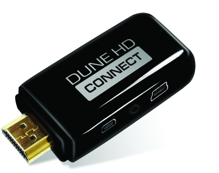

Ten odtwarzacz jest chyba jeszcze bardziej kompaktowy :) :
Firma HDI DUNE zapowiada wprowadzenie na rynek dwóch miniaturowych odtwarzaczy sieciowych w wersji Connect oraz Connect 3D, które zmienią każdy telewizor w domowe centrum multimedialne. DUNE HD Connect podpinany jest przez złącze HDMI, a dzięki procesorowi Sigma Designs 8670/8671 oferuje funkcjonalność pełnowymiarowego odtwarzacza.
http://www.digi-tv.pl/odtwarzacze/78377-najmniejszy-odtwarzacz-multimedialny-na-swiecie
Zapowiadali to na IFA, ale o terminie premiery nadal cisza
