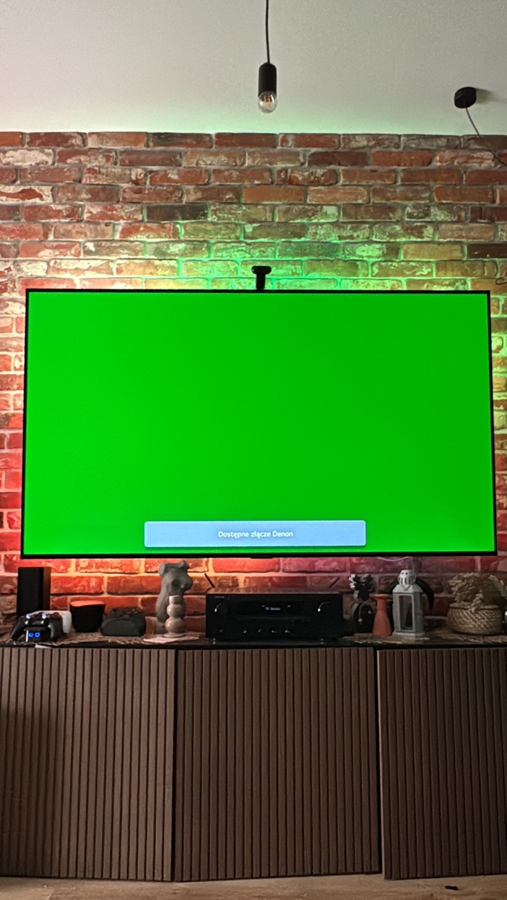

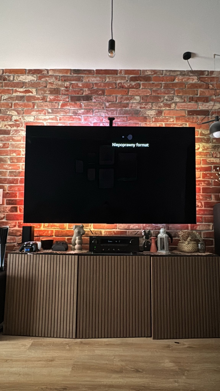

Dzień dobry, jestem posiadaczem TV Lgc12LA od przeszło 2.5 roku.
Po około roku zaczął niknąć obraz na jednym ze złączy HDMI. Podmieniałem kable, podmieniałem konsole na złączach i problem nie ustępował. Przyjechał serwis, stwierdzono uszkodzone porty na płycie głównej i wymieniono ją w ramach gwarancji. Po roku od wymiany stało się dokładnie to samo. Na konsoli od Xbox widniał zielony ekran, na ps5 czarny z informacją (brak sygnału) na amplitunerze Denon również czarny ekran z napisem (brak sygnału) Przyjechał serwis, wymienił płytę główną. Działało miesiąc i od nowa zaczynają mi się dziać takie rzeczy. Tyle że tym razem, napisane jest "niepoprawny format" Po odłączeniu prądu, problem znika. Zastanawiam się, czy problemem nie są kable HDMI? Kupiłem 3sztuki firmy BOCIAN, która miała świetne opinie. Zastanawiam mnie jednak to, że już tych kabli nigdzie nie idzie dostać.
