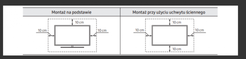

Czy mogę postawić ten https://www.samsung.com/pl/support/model/UE55NU8042TXXH/
TV nie stosując tej nóżki załączonej , tylko po prostu postawić go na stole i oprzeć o ścianę?
Czy te otwory,to są otwory odprowadzające ciepło z TV, czy tylko wyjście na głośniki?
Czy bezpieczniej jest położyć TV bezpośrednio na nich?
W tym miejscu  znajdują się głośniki. Postawienie telewizora i oparcie o ścianę nie jest bezpieczne dla telewizora i ludzi którzy będą w pobliżu bo telewizor może się przewrócić.

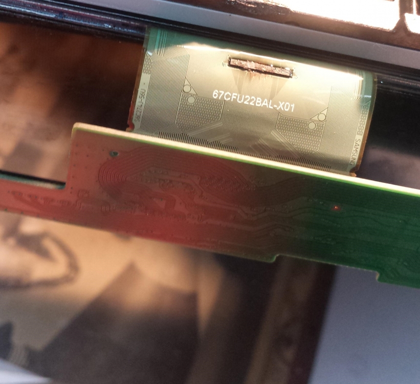

Wyższa temperatura  w telewizorze to przyspieszanie starzenia elementów telewizora  w wyniku ich nadmiernego nagrzewania . Żaden producent nie zaleca   takiego  rozwiązania. 10 cm  to minimum  . Naprawiam telewizory.Cztery lata pracowałem w montowni  telewizorów.
W dolnej części telewizora znajdują się taśmy (FLEX) od panelu   i  wiele  elementów na płytce które pod wpływem  wyższej temperatury szybciej mogą się uszkodzić.
Przykład na zdjęciu, uszkodzona  taśma FLEX
