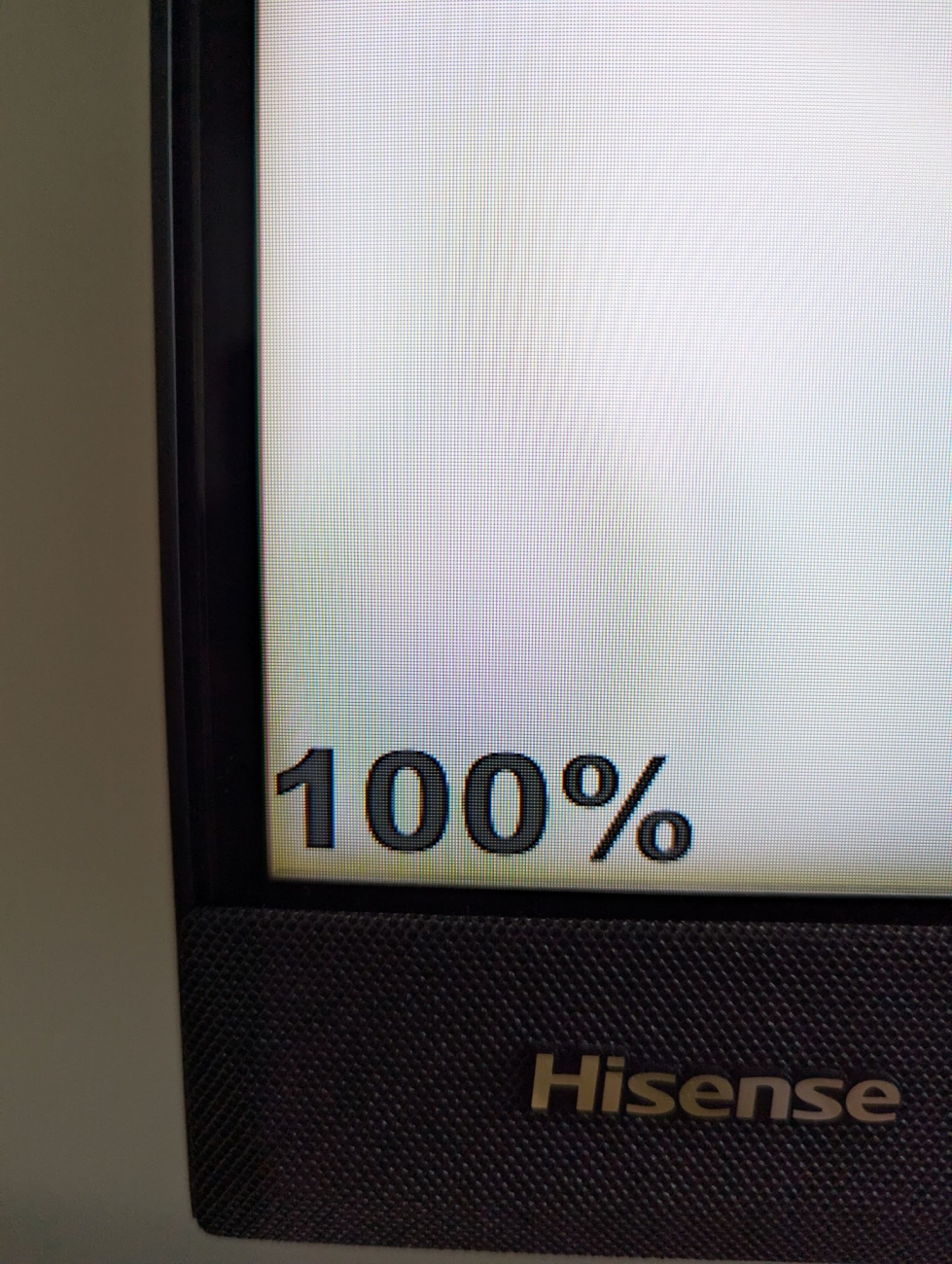

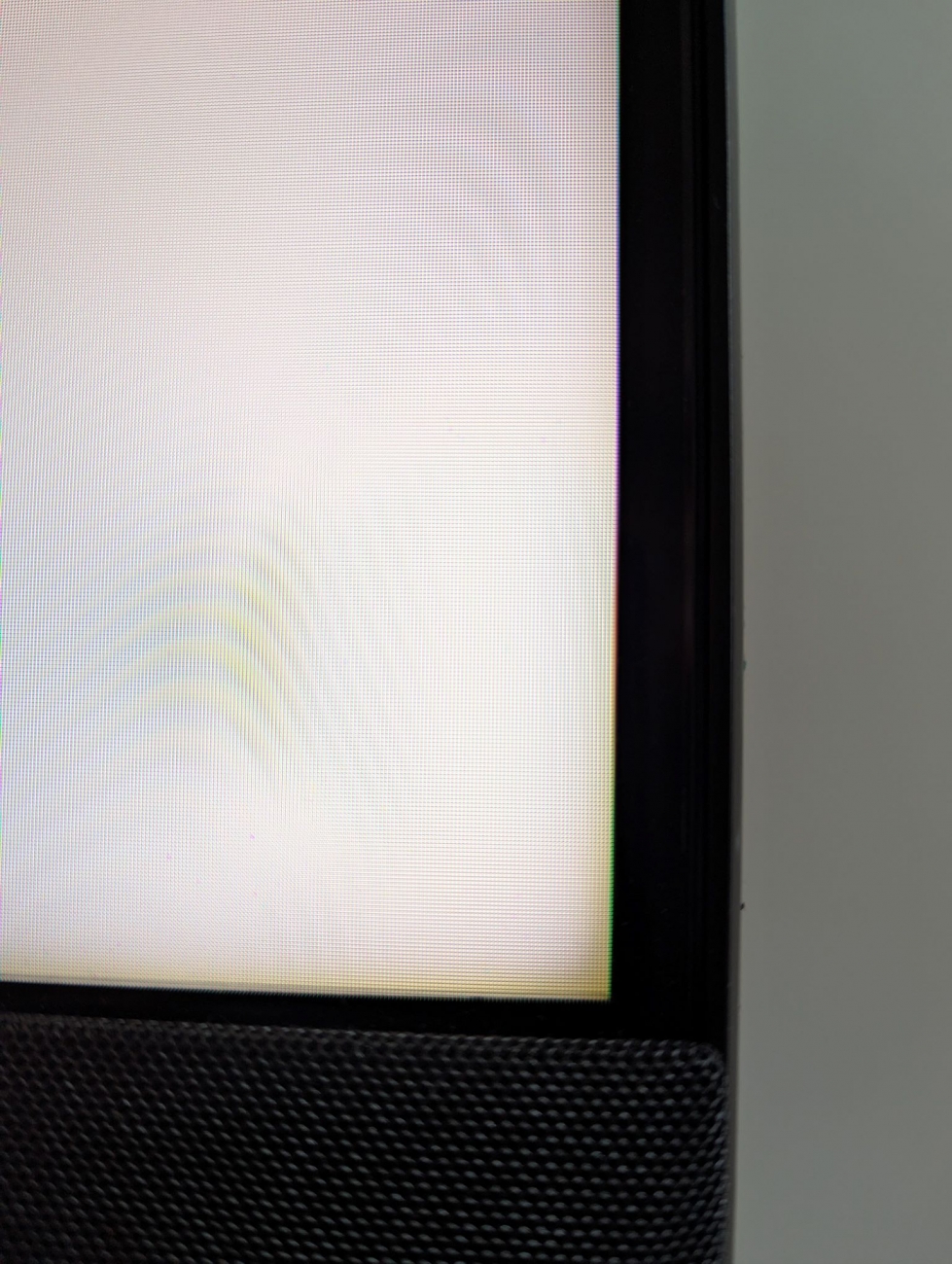

Dzień dobry,
zauważyłem że w rogach pojawiły się przebarwienia na białym tle. Zgłosiłem oczywiście reklamację, przyszedł Pan na oględziny, odpalił testowy filmik na youtube, porobił zdjęcia i poszedł.  Producent twierdzi że wszystko jest w jak najlepszym porządku i telewizor jest sprawny . Wklejam odpowiedź po po moim dopytaniu na jakiej podstawie uznali że jest wszystko ok. Przy czym zaznaczę że żadnymi filtrami nikt nic nie sprawdzał.
"inspekcja polega na wyświetleniu różnych kolorów tła, głownie szarych i białych, oceny zaciemnienia oraz w przypadku dużej różnicy zaciemnień w obrazie użycie filtra nd2%. Inspekcja z ok 1-2 metrów przy podświetleniu nie mniejszym jak 50%. Tv w pełni sprawny. Tv zbudowany w technologii LCD / LED > mimo dołożonych starań producenci telewizorów zbudowanych w technologii LCD z podświetleniem LED nie są w stanie w całosci wyelimonować zjawisk clodingu/bandingu czy zaciemnień rogów telewizora które uznawane są za ogranicznie technologiczne."
Pytanie czy faktycznie jest jak mi napisali.

Przykra sprawa.Wygląda to brzydko ale  czy jest bardzo widoczne w czasie oglądania programu lub filmów? Każda osoba która  kupuje telewizor oczekuje dobrej jakości.Niestety w przypadku LCD  nierównomierne podświetlenie matrycy dotyczy wszystkich LCD.Może być mniej lub bardziej widoczne.Na większym ekranie   problem może być  jeszcze bardziej widoczny.Nie jest  to żadne pocieszenie  ale podobny przykład w linku niżej
https://www.elektroda.pl/rtvforum/topic4038591.html
Problem cloudingu nie został wyeliminowany .
https://www.tvtest.pl/ledowy-skandal/
https://www.tvtest.pl/wady-telewizorow-lcd/
W telewizorach plazmowych i OLED nie ma tego problemu ale  są inne.  Np. możliwość wypalenia statycznych obrazów czyli np jaskrawej oprawy graficznej lub logo .np tvn 24 , tvp info , itp.
https://www.ppe.pl/publicystyka/211038/na-jakie-wady-trzeba-uwazac-przy-zakupie-telewizora.html
