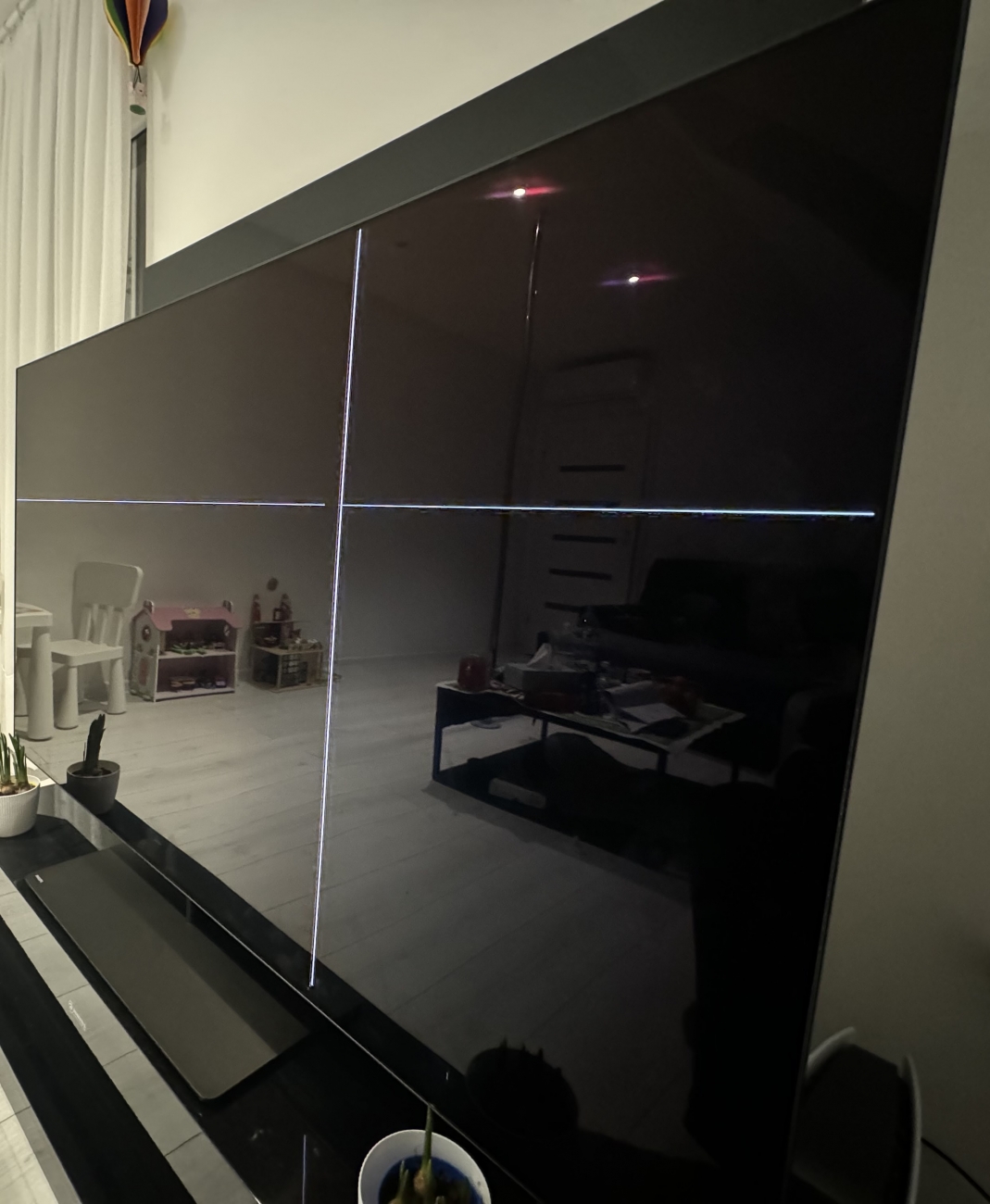

Przy pierwszym uruchomieniu zapaliły się diody Ambilight, pojawiło się na chwilę logo Philips, a z nim ok 3 centymetrowy zielony pas w pionie, a później już tylko czarny ekran.
Obecnie przy próbie uruchomienia pojawia się na chwilę jeden cieniutki pasek poziomy i jeden pionowy, a później ekran pozostaje czarny.
Dioda w telewizorze wolno i stale miga na biało.

Napisałeś ze pojawił się pionowy pas.Jeśli  to szeroki pas, to może  być to Vertical Bar, czyli V-bar. Możliwe uszkodzenie panelu.
Telewizor  jest na gwarancji, jeśli panel nie jest zbity  to będzie wymiana panelu.
Czy teraz po włączeniu  telewizora jest jakaś zmiana? Jest np widoczne logo PHILIPS?czy telewizor reaguje na przyciski .

Na chwilę pojawiają się dwie cienkie kreski, a później już czarny ekran. Dioda powoli i stale mruga.

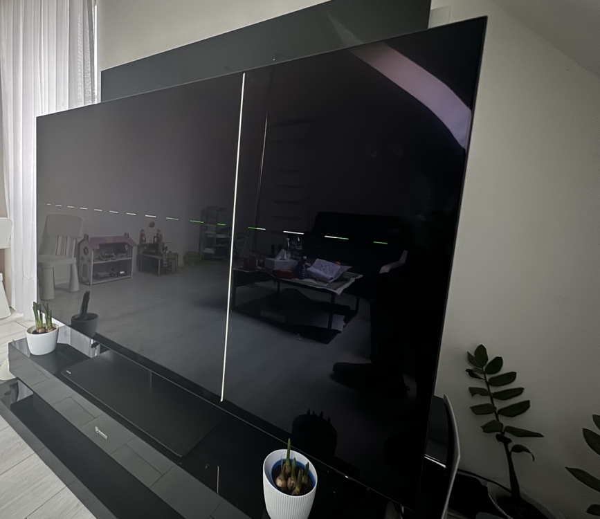

Niestety nie wygląda  to  dobrze na zdjęciu, to inna usterka   v-line  ale zastanawia mnie  przerywana pozioma linia   jak  druga usterka  h-line.Jeśli uda się wgrać soft to raczej pionowa linia  zostanie.Oczywiście możesz spróbować wgrać soft ale na ekranie nie będzie widoczny  pasek postępu aktualizacji.Trzeba czekać  15 lub 20 minut.

Przy kolejnej próbie innym pendrive’em i w innym wejściu USB coś ruszyło, ale faktycznie pionowa kreska została.
Pasek doszedł do końca, przez chwilę pojawiło się zdeformowane logo Philips i czarny ekran.
Po ponownej próbie uruchomienia bez zmian, dwa paski i powrót do czarnego ekranu.

 Napisałeś   że niestety znalazłeś, że matryca jest uszkodzona.
Może być problem bo telewizor powinno się sprawdzić w obecności  kuriera ale prawie nikt tego nie robi.Telewizory OLED są dobrze zabezpieczone ale ekran jest bardzo delikatny.Najlepiej kupować telewizor w pobliżu miejsca  zamieszkania  i bardzo uważać w czasie  rozpakowania  , transportu i montażu.
Możesz  spróbować odesłać telewizor do sklepu  ale  też może być problem.
