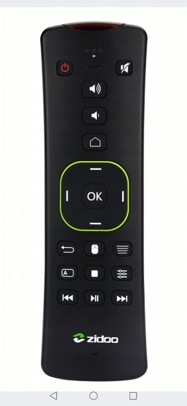

Dokładnie. Myślałem wcześniej też nad wymianą pilota. Z żyroskopem, aby sprawę myszki załatwić. Tak jak mam w LG np. Tylko nie ma pewności, że ten nie będzie przełączał subów. 58acc1e08d229a76730b98996029896f.jpg
Ciekawe czy wersja pilota z Bluetooth załatwiła by temat ? np wersja V8 lub v9 ? W Z1000 Pro jest pilot V8 bardzo dobrze się sprawuje i subów SVS mi nie przełącza - przynajmniej nie zauważyłem żeby coś się zmieniało
tutaj na szybko znalazłem temat dot zmiany częstotliwości ale to w starszym urządzeniu:
http://forum.zidoo.tv/index.php?threads/disable-ir-remote-change-frequencies.92819/
Problem jest w modelach z obsługą pilotem, nie pamiętam jaki Ty masz model.
Dzięki.
Dokładnie. Myślałem wcześniej też nad wymianą pilota. Z żyroskopem, aby sprawę myszki załatwić. Tak jak mam w LG np. Tylko nie ma pewności, że ten nie będzie przełączał subów. 58acc1e08d229a76730b98996029896f.jpg&key=4a688b704c39f8155d3db1aeacd63f9c6f65f9b50bb25dfdee1b517cb3f7e402
Żadne z tych pilotów nie działają tak fajnie i precyzyjnie, jak oryginalne piloty LG.
Jak już to oryginalny pilot zidoo, na bluetooth.
Potrafisz pocieszyć człowieka.
