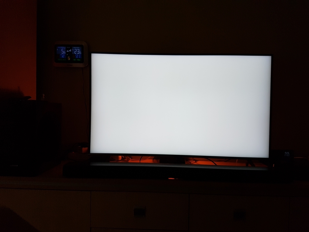

Witam.  Nabyłem miesiąc temu mały telewizorek QE43Q64T. Wszystko jest OK , ale oglądając jednolite jasne obrazy zauważyłem że krótsze boki ekranu są niedoświetlone. Zaczęło mi to trochę przeszkadzać. Czy Samsung, nawet tak małe telewizory, nie potrafi jednolicie podświetlić ? Oglądając inne egzemplarze serii Q60 w sklepie też widzę ciemniejsze boki ale nie tak dużo jak w moim TV.
Czy to reklamować ? Wymiana matrycy ? Podświetlenia ? Co o tym sądzicie ?
Normalka przy podświetlaniu krawędziowym. Moim zdaniem nie masz na co narzekać. Widziałem mnóstwo dużo gorzej podświetlonych matryc.
Czyli mam się z tym pogodzić ? A może Samsung stanie na wysokości zadania i naprawi mi ten ekran na jednolicie podświetlony ? Mam w domu jeszcze dwa Samsungi MU6452 i Q64R (podobno też z podświetleniem krawędziowym} i są prawie idealnie podświetlone...
Po kilkumiesięcznej batalii z serwisem Samsunga uznano ostatecznie że te lekkie (ich zdaniem) niedoświetlenie boków ekranu mieści się w normie (jakiej?) i wynika z technologii podświetlania krawędziowego. Nie mam już siły i ochoty walczyć i zostaję z tą wadą do której nawet trochę się już przyzwyczaiłem. Na przyszłość nauczka. Oglądać dokładnie przed zakupem lub zwrócić w określonym terminie.   Zamykam temat.
