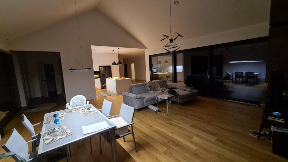

Wybudowałem dom, i potrzebuję jakiegoś podstawowego nagłośnienia do telewizora w salonie. W poprzedniej lokalizacji, używałem klasycznego zestawu stereo (Pioneer SX626 + Canton Karat 100) i podobało mi się, tym bardziej że słucham też winyli i lubię miękki, ciepły dźwięk.
Teraz zestaw do słuchania płyt będzie w innym pomieszczeniu, natomiast zastanawiam się jak najbardziej efektywnie nagłośnić salon w budżecie ok. 3 000 pln. Rozważam soundbara albo zestaw stereo, gdyż nie chcę szyć instalacji i montować kolumn do dźwięku przestrzennego w nowym wnętrzu. Źródłem dźwięku będzie tv (jeszcze nie wybrany) z obsługą Spotify i z telefonu (Samsung S20), bezprzewodowo. Najlepiej aktywny soundbar, ma to być uniwersalne urządzenie, żeby zarówno bajki dla dzieci, film sci-fi z netflixa jak i muzyka (elektronika, rock) brzmiały poprawnie (nie wybitnie). Dyskoteki robię rzadko, nie musi być bardzo głośno. Bardziej chodzi mi o poradę jak nie popełnić jakiegoś znaczącego błędu, niż uzyskać szczyty jakości dźwięku. No i soundbar w tym pomieszczeniu będzie najlepiej wyglądał. ładne kolumny stereo też przeżyję, ale strona wizualna jest w sumie ważniejsza – to ma być dyskretny system.
Mam obawy co do:

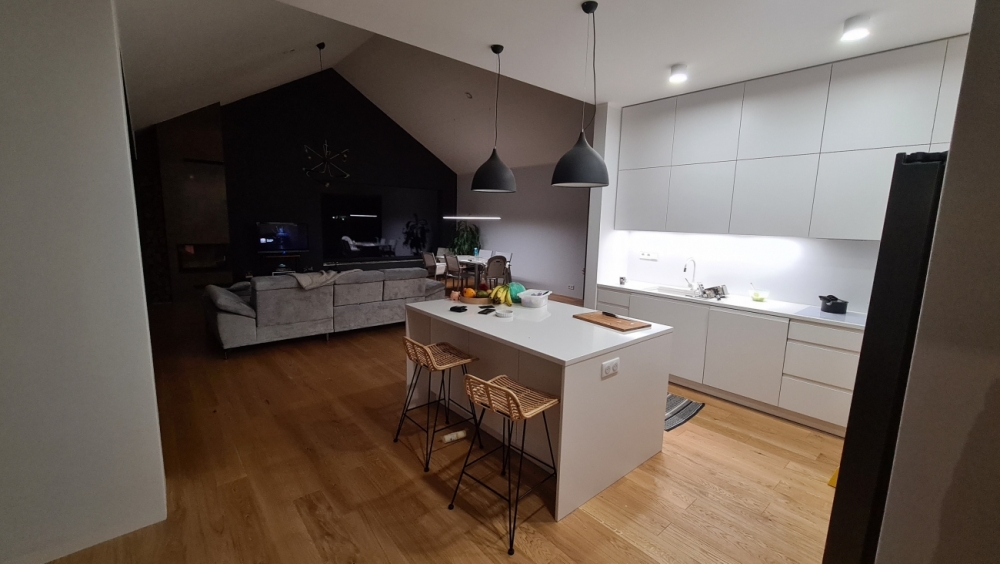

1.      Kubatury salonu i jego otwartości ogólnie na resztę domu – aktualnie doskwiera nam echo. Jak nie było widocznej na zdjęciu kanapy, nie można było się porozumieć pomiędzy salonem a kuchnią – echo. Kanapa zrobiła duża poprawę, ale problem nadal jest (czekamy na dostawę stołu, krzeseł i innych gadżetów). Nie zamierzam montować żadnych mat ani innych, dedykowanych do wygłaszania akcesoriów. Pomieszczenie jeszcze będzie miało kilka mebli w tym duży regał z książkami na ścianie przeciwnej tej z dużym oknem przesuwnym.
2.      Dwuspadowego, skośnego sufitu – krawędź styku skosów jest na środku pomieszczenia, jest symetria. W Internecie, wszystkie inne przypadki skośnego sufitu/nagłaśniania poddasza są o skosach w drugiej osi pomieszczenia, nie tak jak u mnie. Co na to dolby atmos w soundbarach ?
3.      Okno praktycznie na całej ścianie pomieszczenia.
4.      Czy subwoofer może stać w takim miejscu, jak na jednym ze zdjęć ?
5.      Czy systemy dopasowania się ustawień do otoczenia, sprawdzą się w moim przypadku ? Np. taki Bose ADAPTiQ ?
Załączam zdjęcia z wymiarami pomieszczenia i aktualnym stanem wyposażenia. Zapraszam z radami, uwagami i propozycjami konkretnego sprzętu. Z góry dziękuję i jestem do dyspozycji w razie jakichkolwiek pytań.

Cześć,
Nie mam na celu ironizować, ale w pewnych sytuacjach - jeśli komuś zależy na przyzwoitym dźwięku - jedynym sensownym rozwiązaniem mogą okazać się słuchawki. To Ci da taką jakość, jakiej w tym przypadku nie zapewni nawet sto+ tysięcy wydanych na sprzęt i adaptację (której i tak nie chcesz robić).
Pomieszczenie jako mieszkalne jest atrakcyjne, ale praktycznie "antyakustyczne". Bardzo dużo szkła, nieregularny sufit, niesymetryczne ustawienie tv i widza. Tutaj przede wszystkim pomieszczenie będzie grało, a nie sprzęt. Jeśli to ma być coś relatywnie taniego i ładnego to każda rekomendacja sprowadzi się do loterii, bo ludzie mają różne wyobrażenia, czym jest "dobry dźwięk". Po prostu cokolwiek nie kupisz to albo będzie grało "dobrze" albo "źle"  zależnie tylko od Twojego poziomu akceptacji. Natomiast jeśli piszesz, że nie chcesz popełnić jakiegoś znaczącego błędu to moja rekomendacja jest taka - nie wydawaj więcej niż te 3K.
Spróbuj może ustawić najpierw ten sprzęt, który masz i lubisz i poeksperymentuj z słuchawkami. Jeśli to Ci się po kilku miesiącach nie spodoba, zacznij znowu się tym interesować.

Cześć Pawle. Słuszne masz obawy i dobrze kombinujesz. IMHO pomieszczenie masz b.trudne do ogarnięcia akustyki, szczególnie przy wskazanych ograniczeniach. Jeżeli cokolwiek w tej sytuacji można próbować poradzić to tylko rozwiązania z aktywna korekcja/pomiarami pomieszczenia. Bose jak najbardziej wart sprawdzenia. Co do suba to hipotetycznie może się udać, ale wymogi pomieszczenia zapewne będą prowadzić sprawdzenia kilku miejsc.
PS. Na moje oko w ogóle nie wiem czy jest możliwe w satysfakcjonujący sposób „nagłośnienie” grajbelka czegokolwiek przy tych uwarunkowaniach, ale spróbować 3a 👍
